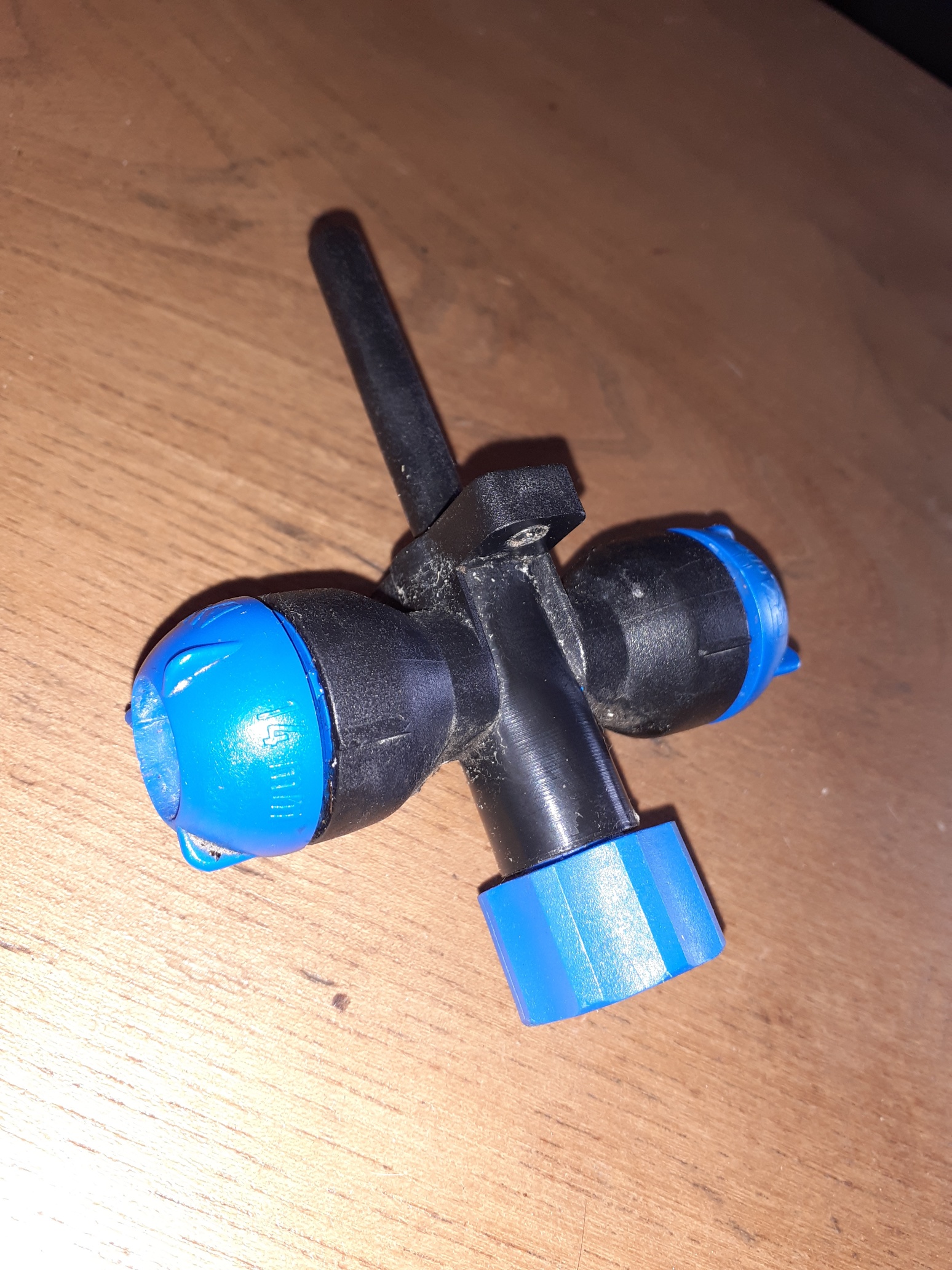

Pour mon eau chaude, je prévois une dérivation de ce genre pour un tuyau de diamètre interne de 10mm.
Est-ce qu'il n'y a pas un risque de réduction de débit ou pression avec ce type de raccords ?

Où est-il préférable d'utiliser ce type là que je viens de démonter ? Je ne sais pas si ça se vend encore ce modèle...
(c'est pas vraiment un T mais une purge, c'est juste pour l'exemple)

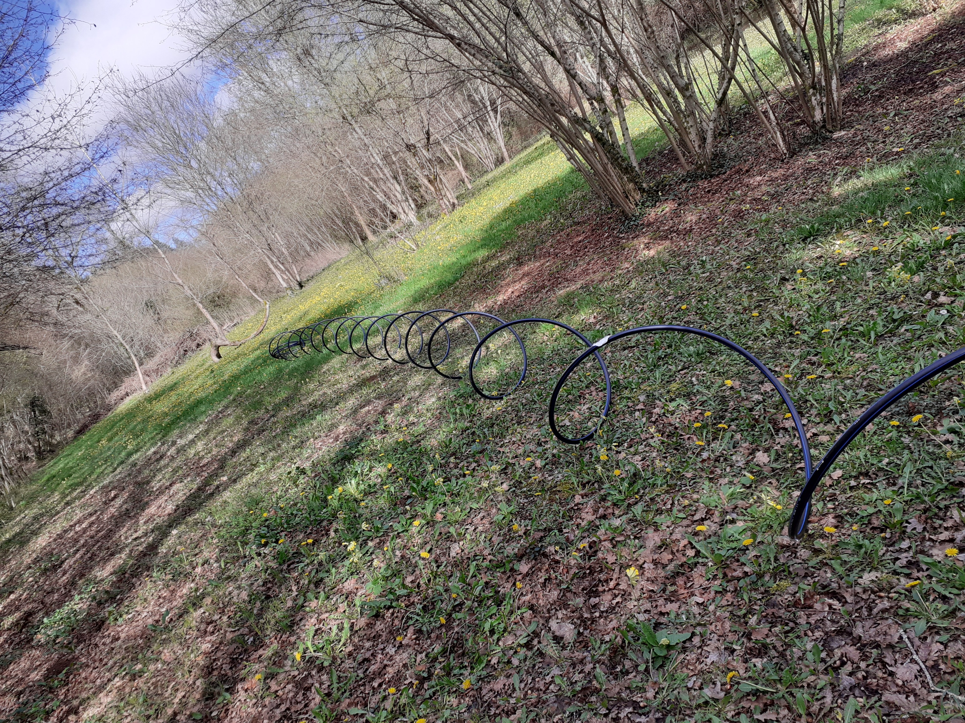

Quand vous achetez des tuyaux de 50 m de PEHD enroulés, et bien il faut les dérouler... bonne chance !
Messages : 7957
Re: Raccordement en eau de ma caravane
Message par blancoco » 01 avr. 2024 13:54
Ah oui mais c'est comme le fil électrique il faut dérouler spire par spire fixer ensuite le bout et continuer par exemple en faisant rouler l'ensemble car peut être pas léger...
Raynie
Messages : 189
Inscription : 28 juin 2023 21:54
Message par Raynie » 01 avr. 2024 16:28
J'ai opté pour la solution de les tendre entre 2 arbres, d'ici une semaine ça devrait être droit..
Idéalement il faut du soleil pour réchauffer le tuyau et le rendre plus souple, mais dans le sud-ouest il a disparu depuis l'automne...

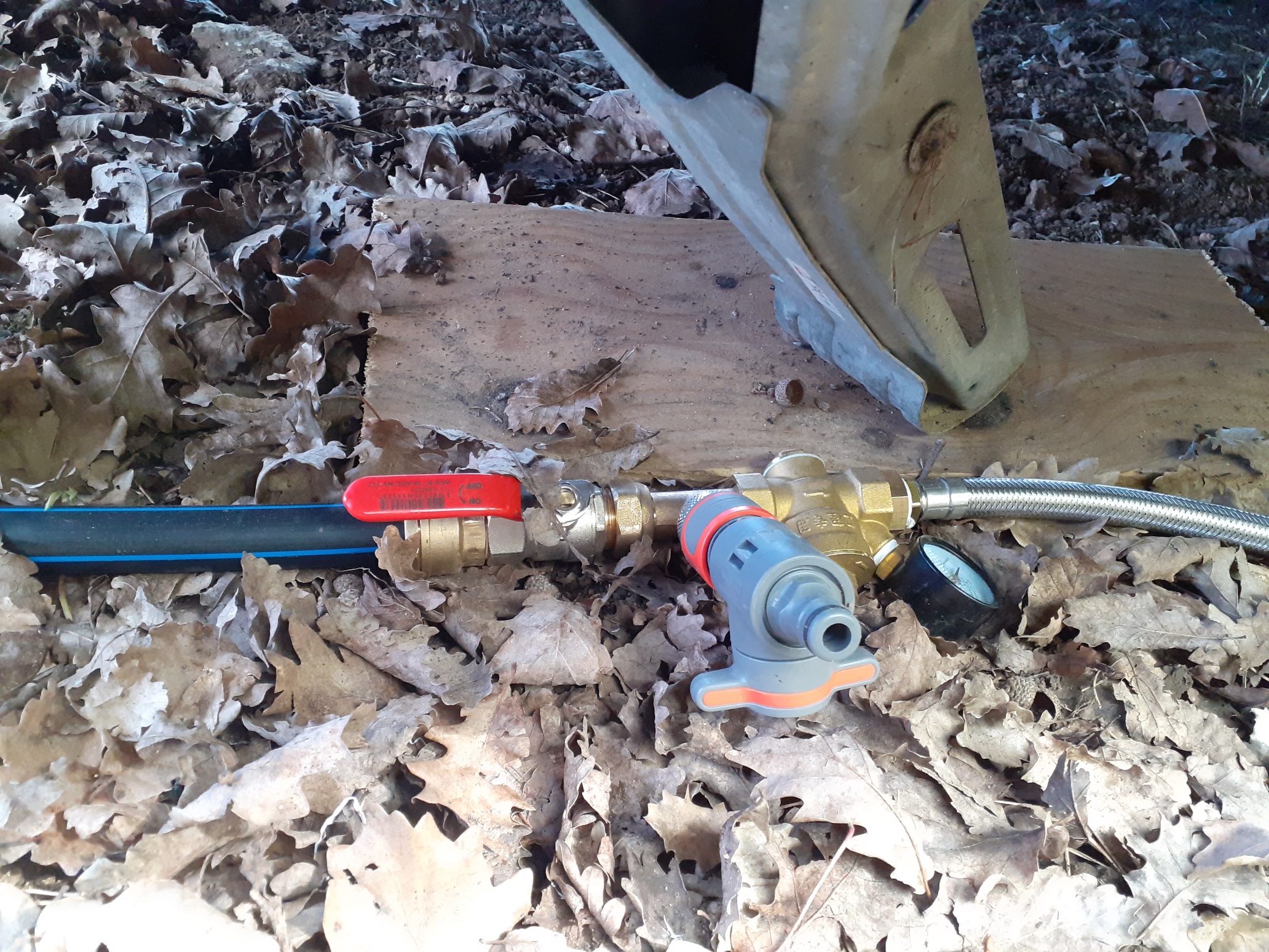

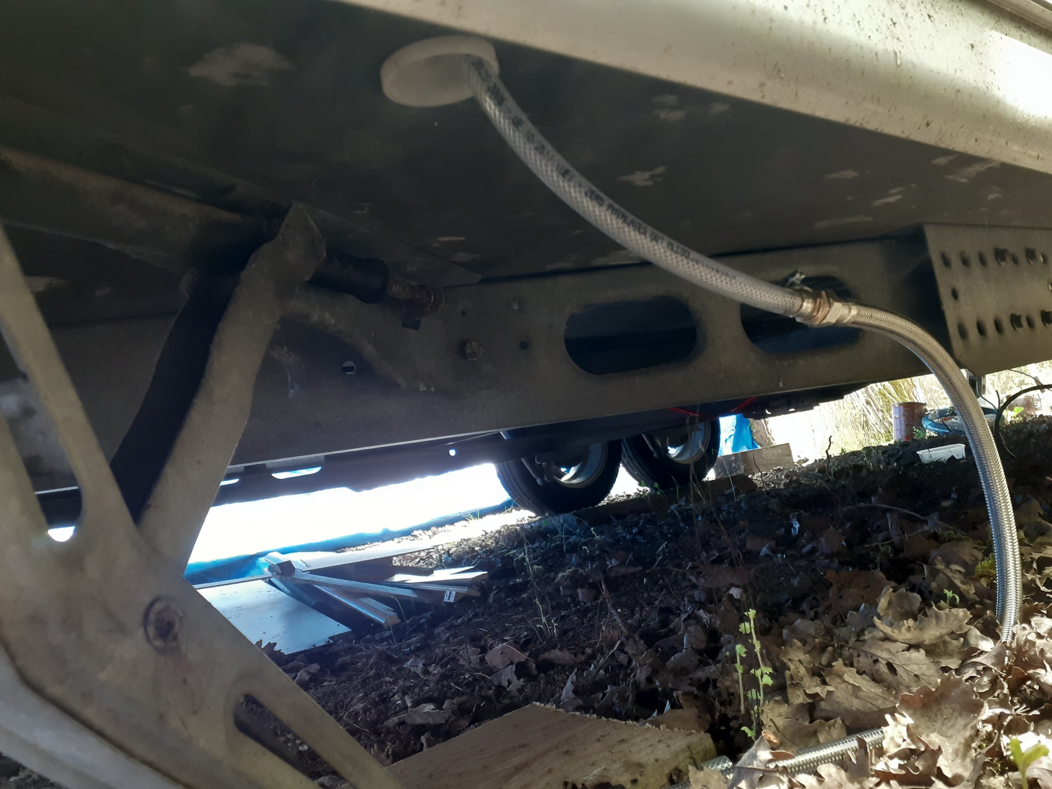

J'ai raccordé le 25mm PEHD et j'ai obtenu une faible amélioration dans la caravane.
Je me suis dit c'est pas possible, et j'ai branché un pistolet d'arrosage sur le tuyau de 25mm. Et là une pression phénoménale !!
J'en ai conclu que c'était le régulateur de pression de la caravane (que j'avais nettoyé et remonté) qui déconnait ou les raccords plastiques dans les tuyaux de 10mm de la caravane.
Je me suis donc branché en direct sur la caravane, sans régulateur, et là j'ai fait sauté les colliers de serrage des tuyaux de 10mm... ===7
J'ai installé un régulateur de pression sur mon tuyau, j'ai réglé la pression a 2 bars, et ma fois, ça y est, eau froide, eau chaude, tout y est !! Allluyah !
