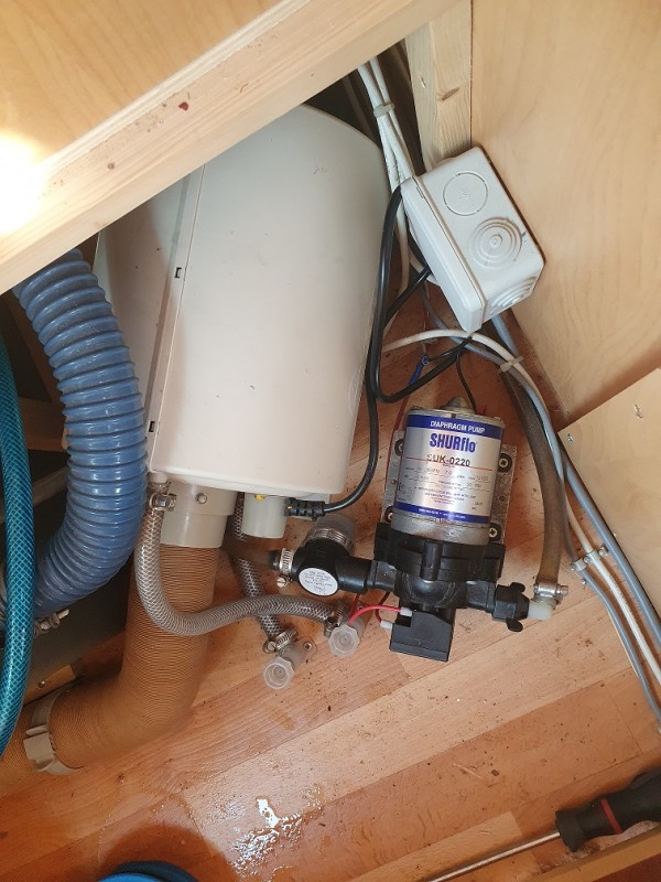

Sur ma caravane d'occasion achetée il y a un mois, la pompe qui alimente l'évier et la douchette ne se déclanche plus ce matin. :shock:
La semaine dernière tout fonctionnait bien (eau chaude et eau froide). :P
Et ce matin, quelques jours avant le départ je vérifiais un peu tout et ça ne marche plus. :evil:
La pompe est une SHURflo SUK 0220 (photo)
J'ai démonté le réservoir ce matin pour le nettoyer, il y avait pas mal de sable et calcaire, il y en avait un peu dans le filtre de la pompe mais vraiment peu.
du coup ma question :
Est-ce que si je démonte la pompe complètement et je la branche sur du 12v (une batterie) , elle doit se mettre à tourner ? ça me permettrait de savoir si elle est HS.
Merci d'avance.

Si je la démonte et que je branche les cosses directement sur une batterie, elle doit tourner, c'est ça ?
Comment fais-tu pour le vinaigre blanc, tu mets directement dans le réservoir et tu ouvres les robinets ?
Sinon j'ai remarqué une chose, quand j'ouvre le robinet de l'évier j'entends bien le petit clic, mais pas sur celui de la douchette .
Je comprends pas, rien n'a été utilisé depuis une semaine et ça fonctionnait bien et ce matin plus rien.
J'ai vérifié les fusibles aussi.

Bon, le problème ne vient pas de la pompe.
Je l'ai testée avec une batterie et elle tourne bien.
J'ai tout remonté, ça ne fonctionne toujours pas.
Du coup j'ai branché directement dans la caravane la pompe sur une petite batterie et là tout marche bien, c'est donc l'alimentation en 12v qui n'est pas activée quand on actionne les robinets.
le fusible (5A) est bon.
Qu'est ce qui d'éclanche l'alimentation en 12v de la pompe, il n'y a pas de fil sur les robinets.
Si vous avez une idée je veux bien, sinon ça va être vacances sans eau.

Bon ça y est c'est résolu. ===4
Pour faire court :
Vu que ça fonctionnait bien avec une batterie et pas sur le branchement de la caravane, c'est que l'alimentation 12v de la caravane ne marchait pas.
Donc problème
soit du transformateur,
soit fils coupés,
soit .... un interrupteur.
Transformateur ok car les autres 12v fonctionnent bien.
Fils ok de bout en bout.
Interrupteur ...... une connexion débranchée. :evil:
Sur le bloc transformateur, il y a un petit inter que pour la gestion de la pompe (pour pouvoir tout vidanger sans arrêter toute la caravane).
Je pense que c'est quand on a commencé à remplir la penderie qu'on a du toucher un peu l'inter et que la connexion devait déjà être prête à lâcher.
Voilà, ça m'a bien occupé et au moins ça m'a permis de bien nettoyer le bac, ( et aussi de comprendre mieux le fonctionnement de cette pompe).
