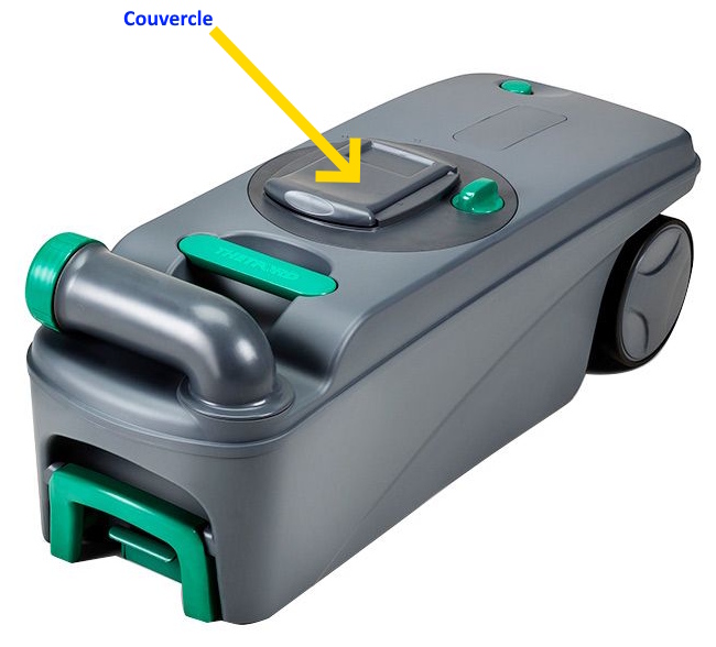

===2 quand je retire ma cassette (thetford c 200) la trappe ne rebouche pas le trous je suis obliger de la repousser a la main, soit il y a un problème, car sa la retire en
poussant la cassette. ===2

Est-ce que le petit couvercle de la cassette est bien inséré dans le bon sens ?
Cela m'arrive d'enlever ce couvercle pour nettoyer la cassette, et je rencontre le même problème que toi quand je le glisse dans le mauvais sens.

Bonjour, cela m'est arrivé aussi de la glisser à l'envers. :oops: Il y a deux flèches moulées en relief à faire coïncider.

Perso , avec un feutre indélébile rouge , j'ai teinté les 2 flèches.
C’est plus facile à mettre en place.

Moi aussi j'ai fait des marques au feutre , plu de problème pour remonter
