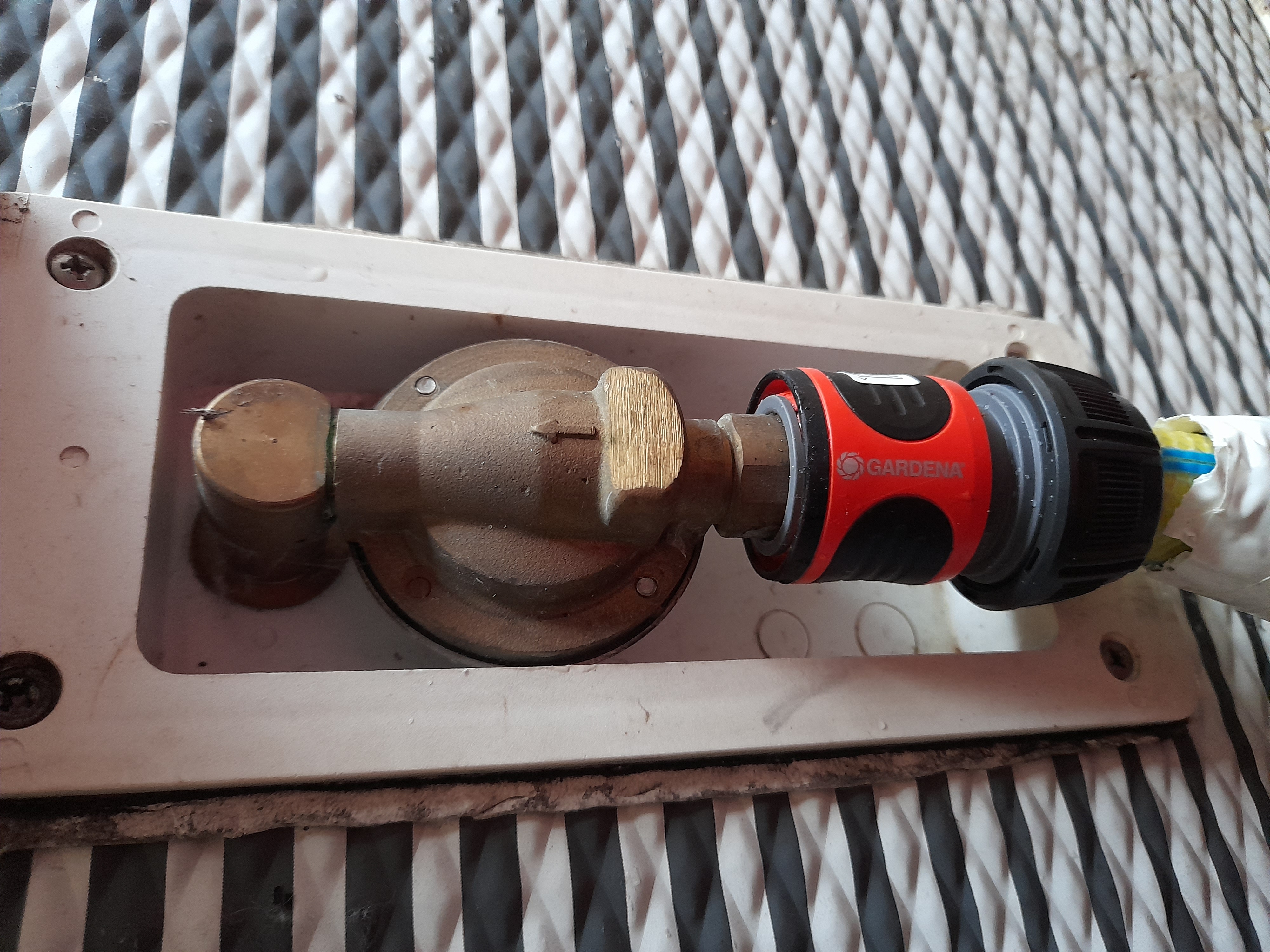

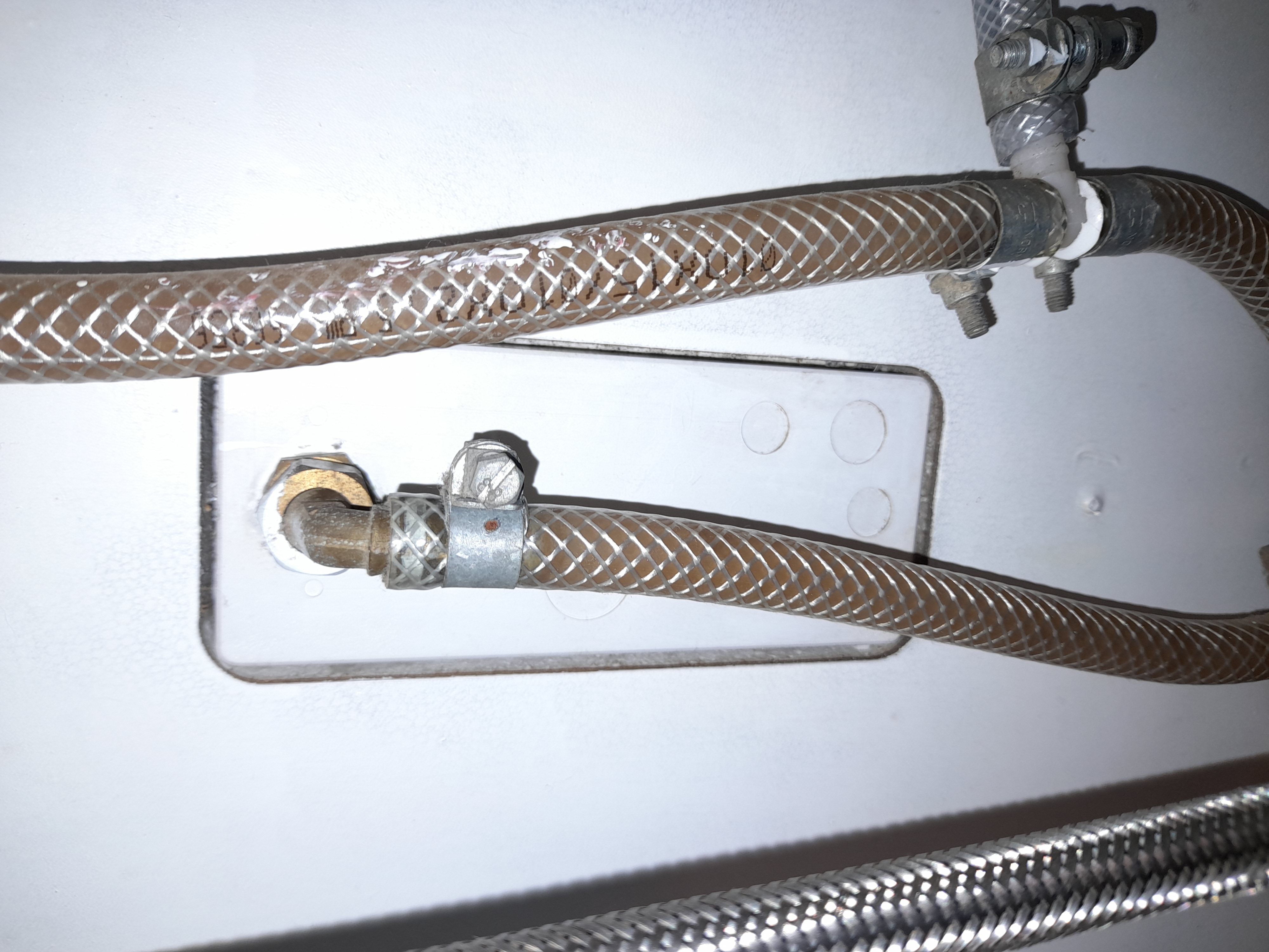

Oui, le limitateur est a l'extérieur, c'est le boîtier de raccordement en eau (je joins une photo). Sur le site H2R je ne trouve que le boîtier complet avec le limitateur a l'extérieur. Plutôt que de tout remplacer, est-ce que tu pense que je peux seulement virer le limitateur endommagé, le remplacer par un raccord simple type gardena, et placer un nouveau limitateur dedans (photo de l'arrivée d'eau a l'intérieur) ?
Arrivée d'eau intérieur sous chauffe eau

Message par Menhir22 » 27 janv. 2026 14:54
mais bien sûr,
il sera bien mieux à l 'intérieur.
c' est un limiteur qui n' a pas de réglage, il est taré à combien ?

Après des essais de traduction (merci google!), sur le boîtier il est écrit pression d'entrée 10 bar, pression de sortie 1.4 bar, et pression finale (?) 2 bar, est-ce que c'est une de ces mesures la tare ?

Message par Menhir22 » 28 janv. 2026 19:11
oui,
j' ai vu sur H2R :mrgreen:
