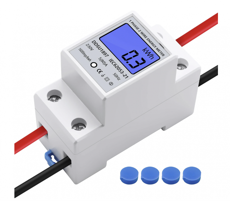

J'ai donc acheté un compteur pour vérifier que je ne dépasse pas les 6A généralement de base des campings 15€

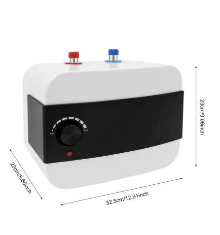

Un chauffe eau à 60€ 6 litres 1500W avec affichage de la temperature et thermostat réglable
Un variateur de tension à 25€
Le chauffe eau ne pese que 3,3 kg et pas trop grand.
Mais le pb c'est les 15OOW. J'ai tenté l'expérience en me disant qu'un modele à ce prix avait un thermostat mecanique et donc varier la tension allongerait le temps de chauffe et réduisant la conso. L'"afficheur LCD et le disjoncteur integré par contre je savais pas.

Ne pas oublier d'installer un groupe de sécurité (obligatoire) sur l'arrivé d'eau froide car il y a une surpression lors de la chauffe de l'eau et surtout si elle se met a bouillir lors d'un défaut des thermostats ( explosion du chauffe eau ).
Yves
fgossart
Messages : 99
Inscription : 13 août 2009 17:36
Localisation : 62470
Re: installation eau chaude
Message par fgossart » 21 sept. 2026 13:19
Oui, la soupape était livrée avec le chauffe eau.
