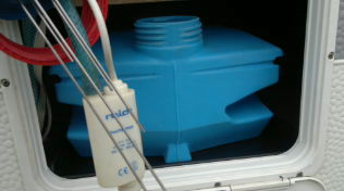

Pas de robinet de vidange sur réservoir d'eau sanitaire
Re: Pas de robinet de vidange sur réservoir d'eau sanitaire
Message par Papy80 » 28 août 2013 09:55
freteurr a écrit :Les réservoirs d'eau propre, ils sont rarement équipement d'un bouchon de vidange.
:roll: Quand c'était un simple jérycan sur mon Océane 330 de 1977
ou un reservoir amovible comme dans ma 1ére Burstner/City de 1988
il est bien évident qu'il n'y en avait pas,
il suffisait de les sortir ,de les vider et de les laisser retourner a l'envers pour qu'ils séchent !
Mais sur ma Caravelair/Ambiance/Style 460 de 2009 c'était une vanne quart de tour a l'extérieur
maintenant c'est comme je l'ai montré ce petit volant noir sur le reservoir
je trouve dommage quand on a un reservoir fixe dans sa caravane de ne pas avoir de vanne de vidange! :roll:

La sortie se fait par le haut et le fond du réservoir n'est pas plat pour que l'eau se vide. Pour ma part, je dévisse l'écrou et laisse couler pour le vider... Une vanne serait un peu plus pratique à condition que le réservoir a une sortie à son point le plus bas...

Tu peux voir sur mon image en début que mon système est plus compliqué. La pompe comme le reste est collé.

===8 Pas de soucis sur l'Averso ! :D
4 boulons de 8 mm a chaque coin pour fixer le reservoir de 40 l au plancher du coffre de la dinette
et tous les bouchons qui se dévissent
le bleu pour extraire la pompe
le bouchon de visite le gros blanc
le petit volant noir c'est pour vider le reservoir

Ouvre le gros bouchon rouge, et prendre une photo de l'intérieur.
Vu la photo de ta signature, il ce pourrai que le réservoir d'origine soit celui comme kikou01.
Les réservoirs d'eau fixe, était en option, ou de série à partir des modèles 540.
