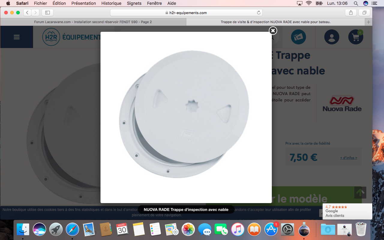

En effet je n'ai pas de trappe de visite :oops: Croyez vous que je peux trouver un bouchon et percé la cuve ?

Oui, cela existe. J'ai acheté un tel bouchon. Je ne sais plus sur quel site mais assez courant sur les sites de bateaux genre svb.de

Message par Clemcausse » 30 mars 2020 13:02
Cela irait ?

Message par Menhir22 » 30 mars 2020 13:36
ben oui,
découpe pas trop grand et met un bon joint, à moins qu' il y en a un :mrgreen:

Message par Clemcausse » 30 mars 2020 18:43
Il n'y a plus qu'à ! Je posterai une photo une fois la trappe installée. 8)

Message par Clemcausse » 30 mars 2020 18:44
Menhir22 a écrit :
30 mars 2020 13:36
ben oui,
Oui je vais y aller petit à petit :P
