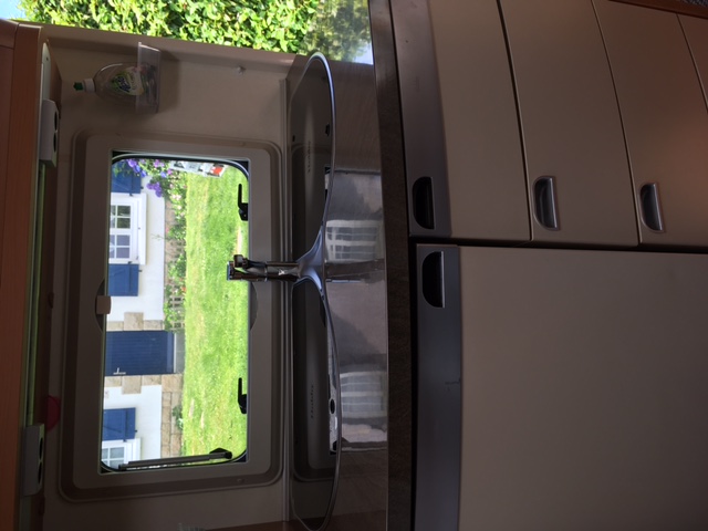

Après démontage du robinet d'évier de cuisine (belle galère) c'est bien la tétine d'eau chaude fêlée à la base du robinet !
je l'ai commandé sur le site Mon camping car et il faut 10 à 12 jours pour le recevoir ...
Pour démonter l'écrou de fixation ,il m'a bien fallu démonter l'évier et la plaque de cuisson ,débrancher le gaz de la plaque et lever le tout avec des cales de bois ! par l'extérieur (fenêtre de cuisine) j'ai réussi ,après avoir meulé une paire de pince "Bécro" à dévisser ce gros boulon de fixation .
plus qu'a attendre la livraison ,heureusement ,nous ne repartons que le 15 aout ===8

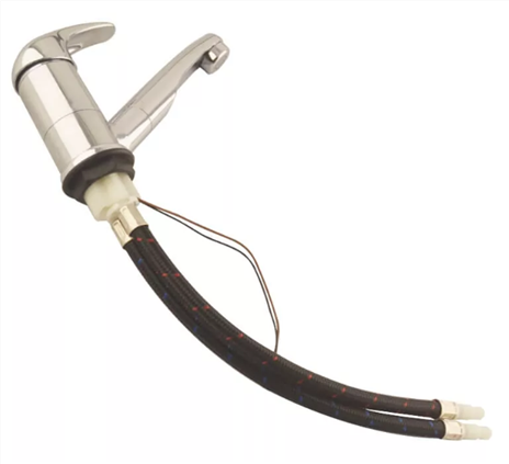

J'en ai changé un sur une hobby 455 d'un ami il faut simplement enlever les tiroirs sous le plan de travail sans démonter le plan de travail c'est faisable
mais je confirme l’accès au gros écrou qui tiens le mitigeur n'est pas facile j'ai trouvé ce modèle avec les flexibles déjà montés car pour allés serrer les colliers a la
base ce ne doit pas être facile a cause de l’accès le remontage s'est bien passé avec quelques courbatures.

j'ai trouvé celui ci https://www.obelink.fr/comet-capri-robi ... igeur.html qui à l'air de correspondre et est livré avec les deux tubes déjà sertis en sortie de robinet .
A suivre donc à la réception . ===4

Par contre pour éviter le démontage du plan de travail, il faut trouver un robinet comme celui montré par JC avec les flexibles déjà pré-montés. Ainsi il ne reste plus qu'à les raccorder plus bas au fond du placard sur les raccords d'origine qui eux sont accessibles.
Celui réinstallé dans ma Hobby, nous l'avons trouvé pour 65€ chez SAS BRETAGNE CARAVANE à Plouharnel. après avoir visité sans succès quatre ou cinq revendeurs... :mrgreen:
Le modèle Roma d'origine monté par Hobby n'est pas facile à trouver, il était en rupture également chez mon concessionnaire en région parisienne (il en a commandé 20 qu'il espérait recevoir en juillet).
Celui que nous avons trouvé est plus court de 2 cm mais avec l'immense avantage d'avoir les flexibles sertis pré-montés.

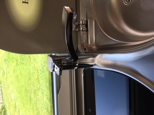

robinet changé par celui commandé chez Obelink livré avec deux tubes sertis ...
Seul ,deux serflex ont été nécessaire pour le remontage .
Fils de commande et tubes assez long ,belle qualité!
Remontage par l'extérieur de fenêtre de cuisine avec l'évier sur cales ...
Il s'intègre parfaitement

Ah ,oui ,j'ai oublié de dire que j'avais deconnecté le tuyau rigide de l'alimentation des 3 feux gaz afin d'avoir du " mou"au moyen d'une Clé de 17 plate sous le plan de travail dans le premier tiroir (sur Hobby) :)
