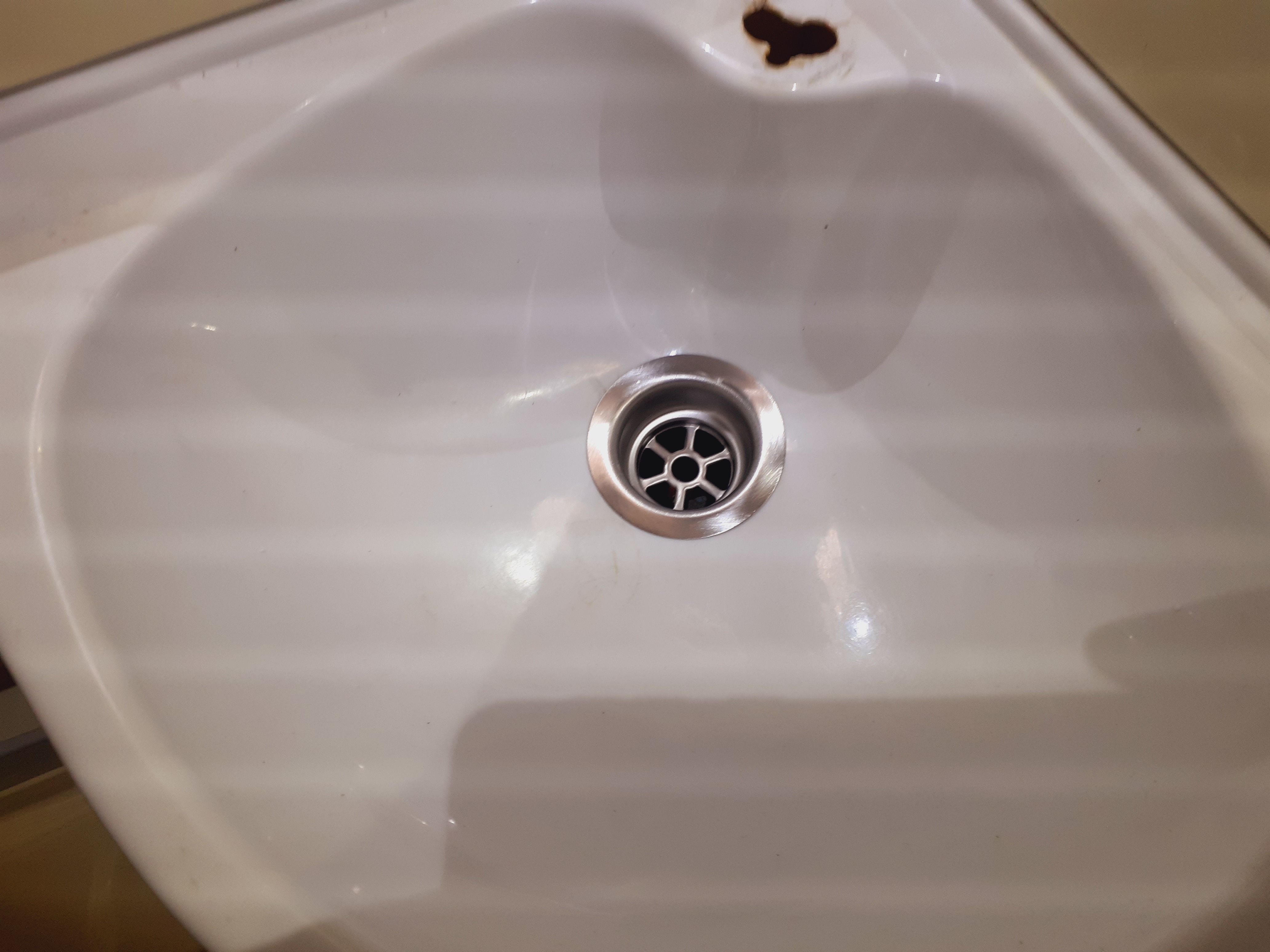

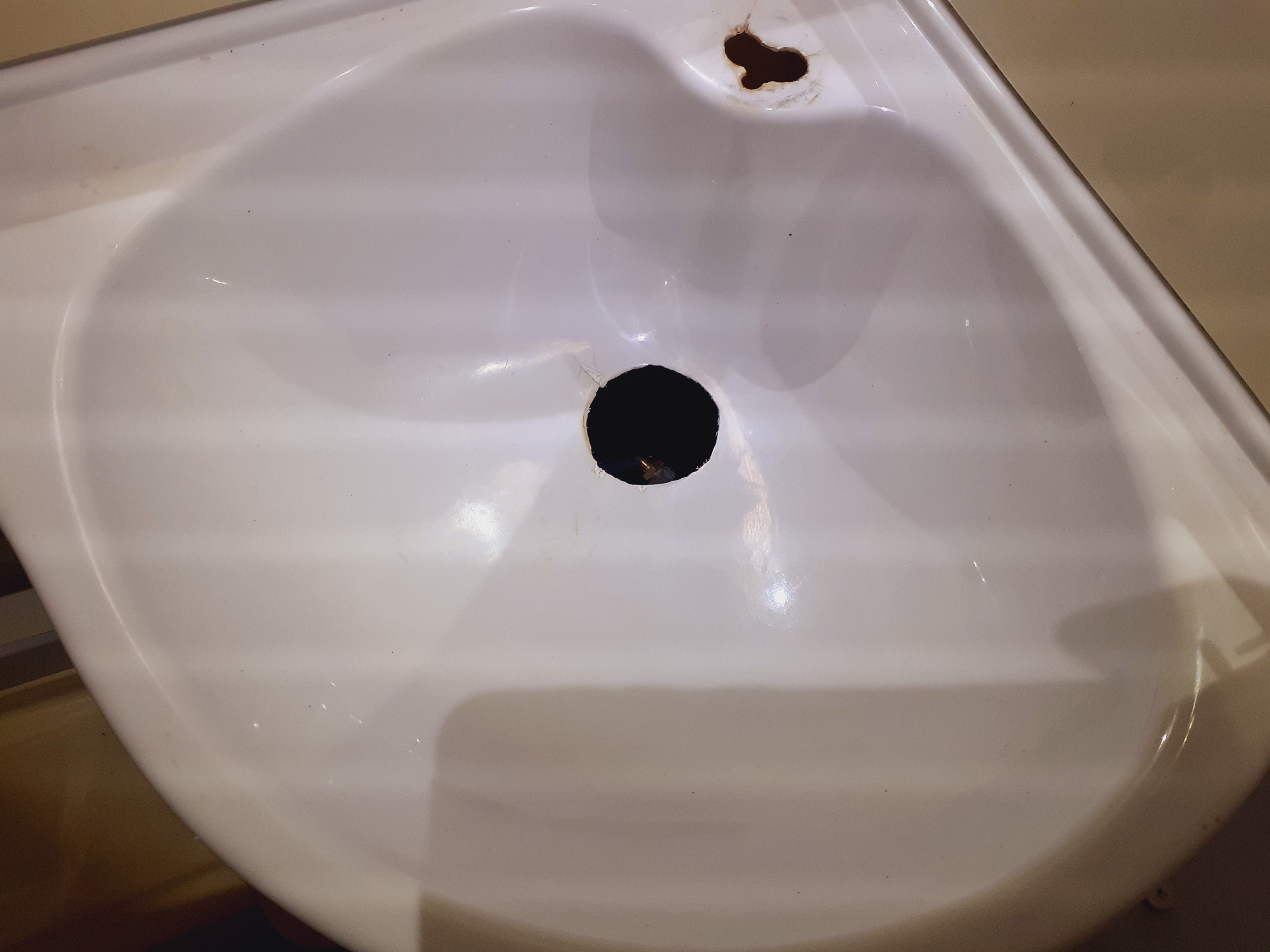

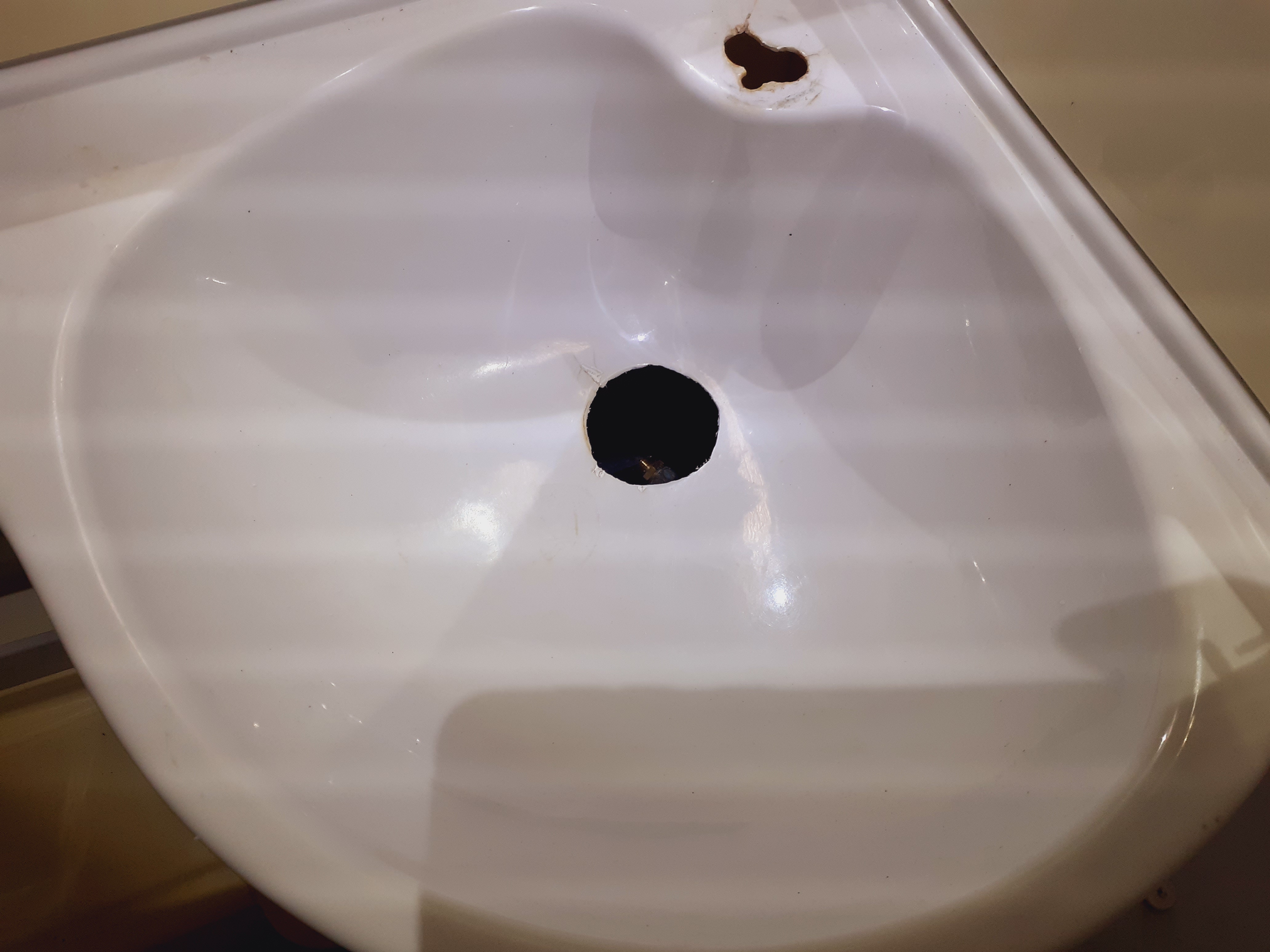

Message par Raynie » 05 août 2023 11:00
Alors on avance sur ce chantier...
Avec une Dremel, j'ai découpé le tour pour mettre en place une bonde plus grande.

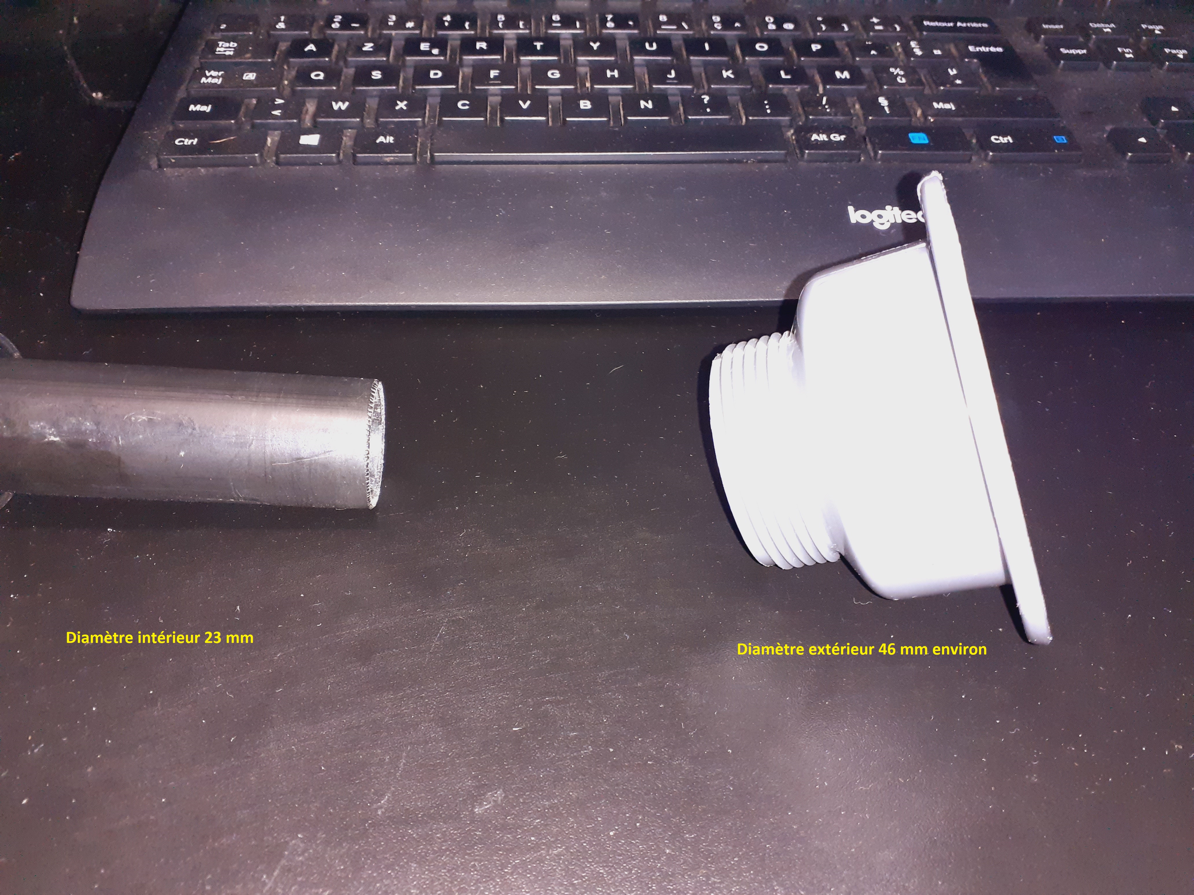

Message par Raynie » 05 août 2023 11:04
J'ai appliqué de la résine sur les parties restantes criquées.
Maintenant, le temps que ça sèche... il faut que je trouve un raccord pour cette nouvelle bonde (femelle à visser extérieur de 46mm) et côté tuyau embout mâle pour rentrer dans les 23mm intérieur du tuyau d'évacuation.
Si vous avez une idée...
Messages : 7884
Re: Réparation lavabo criques
Message par blancoco » 05 août 2023 13:22
Pas si simple pour les tuyaux, peut être en passant par un tuyaux souple style durite..

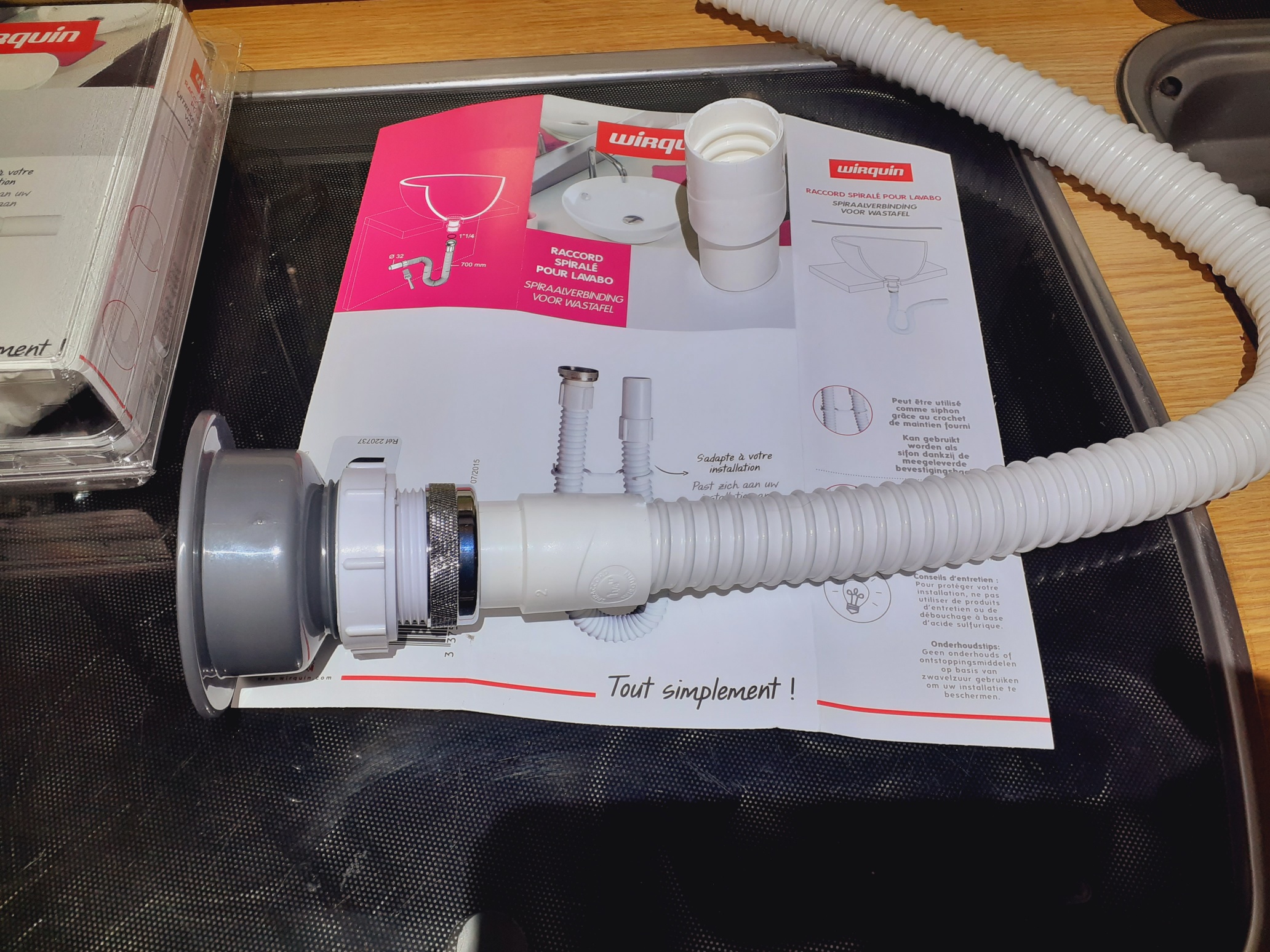

Message par Raynie » 06 août 2023 19:04
J'ai trouvé mon bonheur !

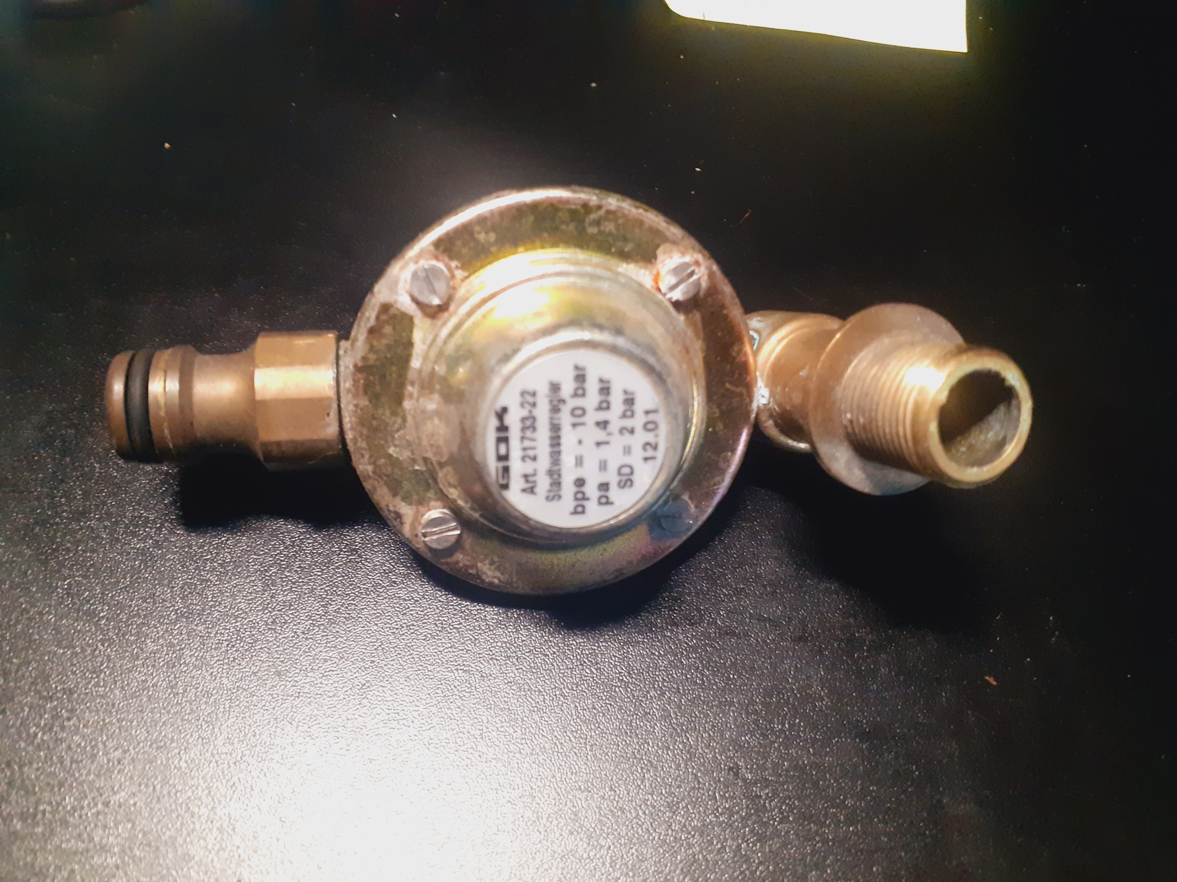

Message par Raynie » 09 sept. 2023 12:08
Bon, j'ai pas mal avancé, je voulais tester l'arrivée d'eau dans la caravane, et forcément, j'ai pris la douche.
L'eau ne semble pas passer dans ce raccord, je l'ai démonté de la caravane.
On est certain que c'est un raccord pour le passage de l'eau ??
Messages : 7884
Message par blancoco » 09 sept. 2023 12:35
Oui avec prise gardéna il est peut être grippé ? Balance du wd40
Raynie
Messages : 189
Inscription : 28 juin 2023 21:54
Message par Raynie » 09 sept. 2023 12:48
Oui, je l'ai démonté, il est completement grippé au niveau du raccord gardena, dépot vert qui bouche tout.
Messages : 7884
Message par blancoco » 09 sept. 2023 13:04
Tu as essayé en laissant mariné avec du dégrippant (ou du coca !)?
Messages : 7884
Message par blancoco » 09 sept. 2023 13:05
C'est un réducteur de pression..

Message par Raynie » 09 sept. 2023 13:06
blancoco a écrit :
09 sept. 2023 13:04
J'ai mis de l'anticalcaire, j'ai pas de vinaigre. Je vais essayer de vois si j'ai du dégrippant quelque part... (pas de coca)
Messages : 4111
Message par Decarpentrie Bernard » 09 sept. 2023 18:52
Tu peux l'ouvrir mais attention à l'intérieur il y a des ressorts; Tiens bien le couvercle et ouvre doucement sinon ça saute partout.
Raynie
Messages : 189
Message par Raynie » 09 sept. 2023 19:12
Bon j'ai pu le déboucher, merci.
ça goutte un peu au niveau du raccord gardena, peut-être le serrer un peu plus autour du tuyau. merci de votre aide.
