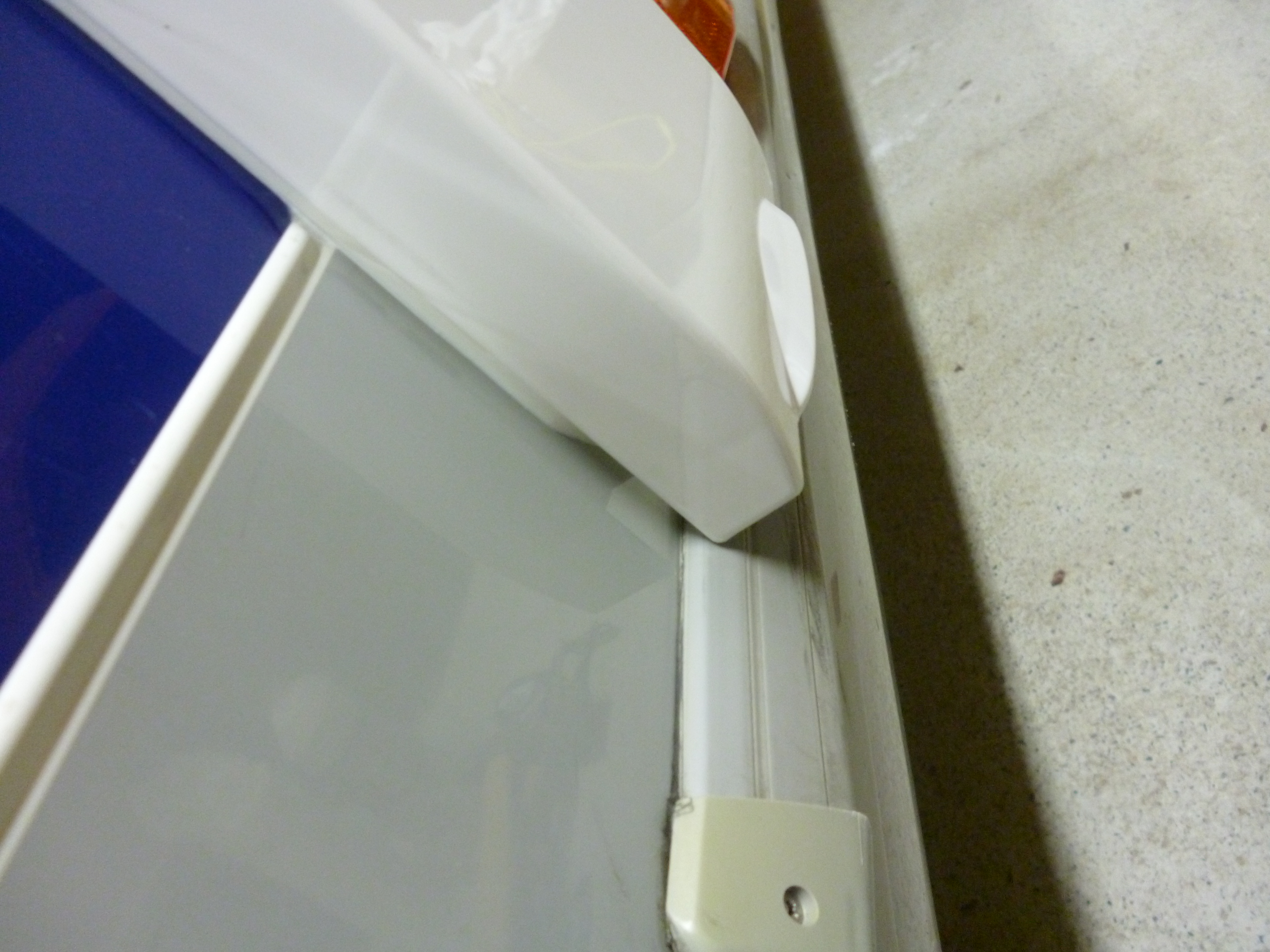

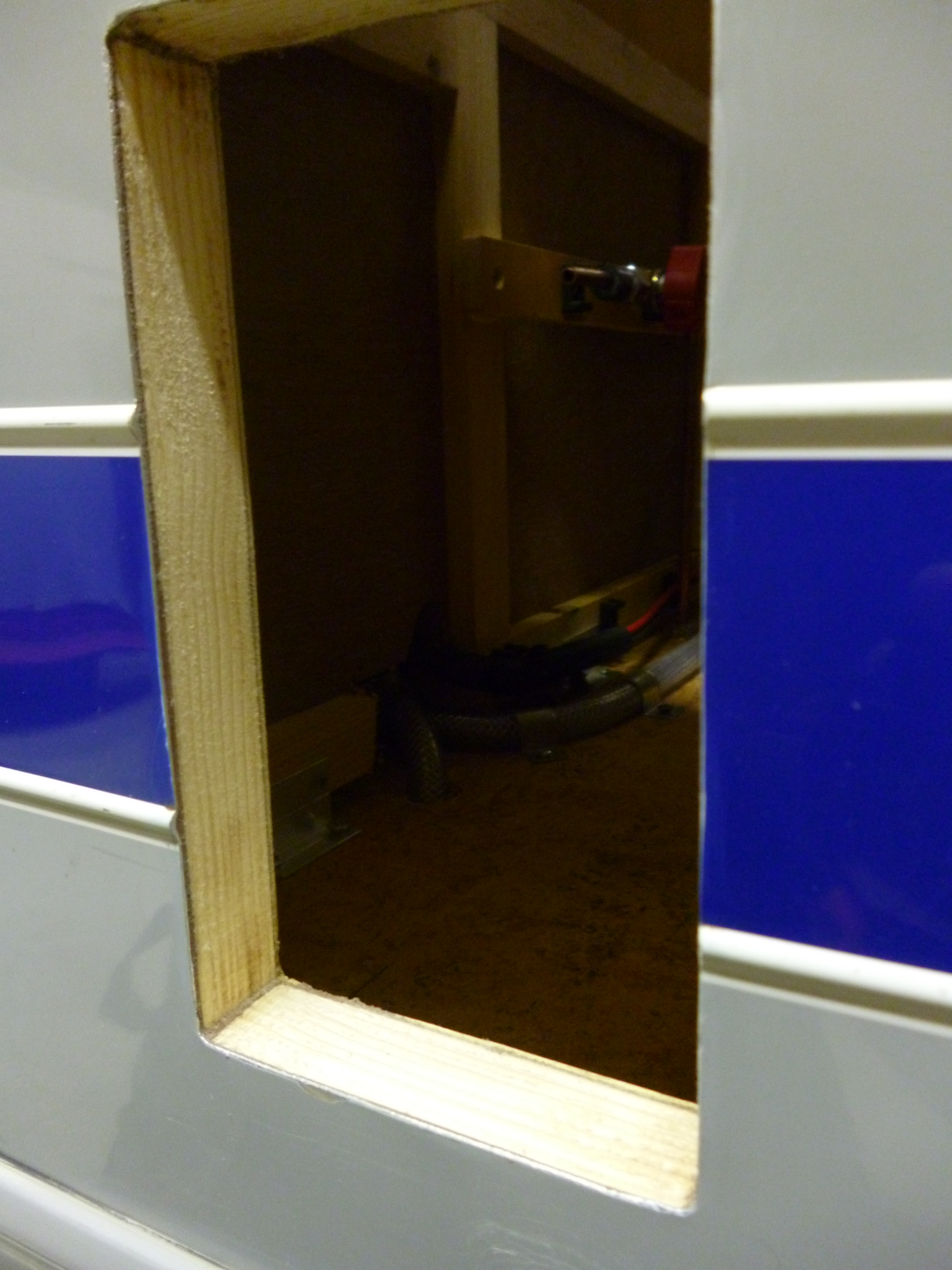

le plus chiant à faire est de retirer le polystyrène pour mettre en lieu et place les tasseaux, c'est chose faite plus qu'à coller ces derniers :D

Message par Menhir22 » 28 sept. 2018 16:59
c' est vrai,
c' est un peu chiant mais c' est mieux d' en mettre des tasseaux;
j' espère que tu n' as pas pris du chêne ===8 ===8

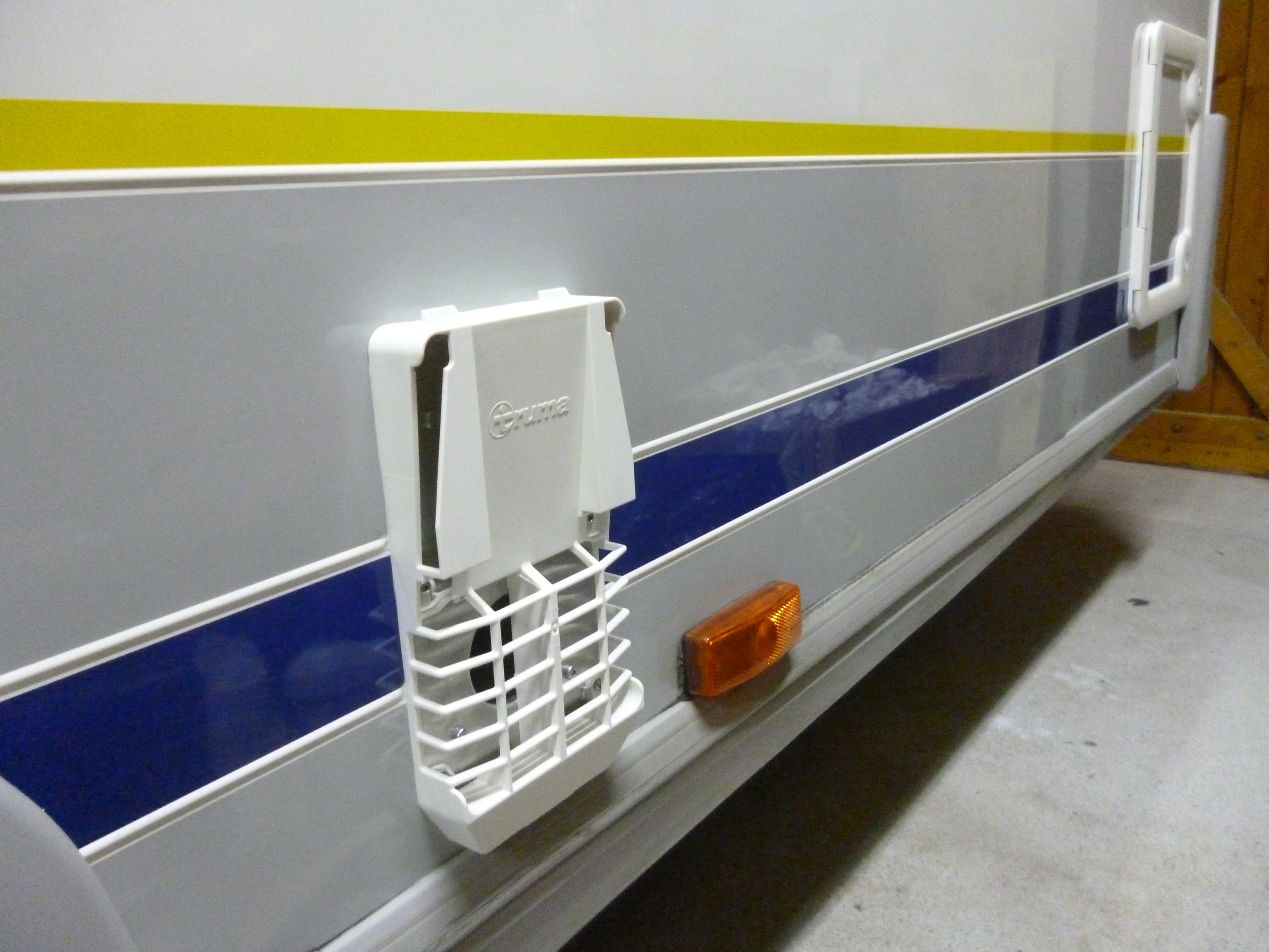

bonjour, la suite :
d'abord, les tasseaux c'est en Pin :mrgreen:

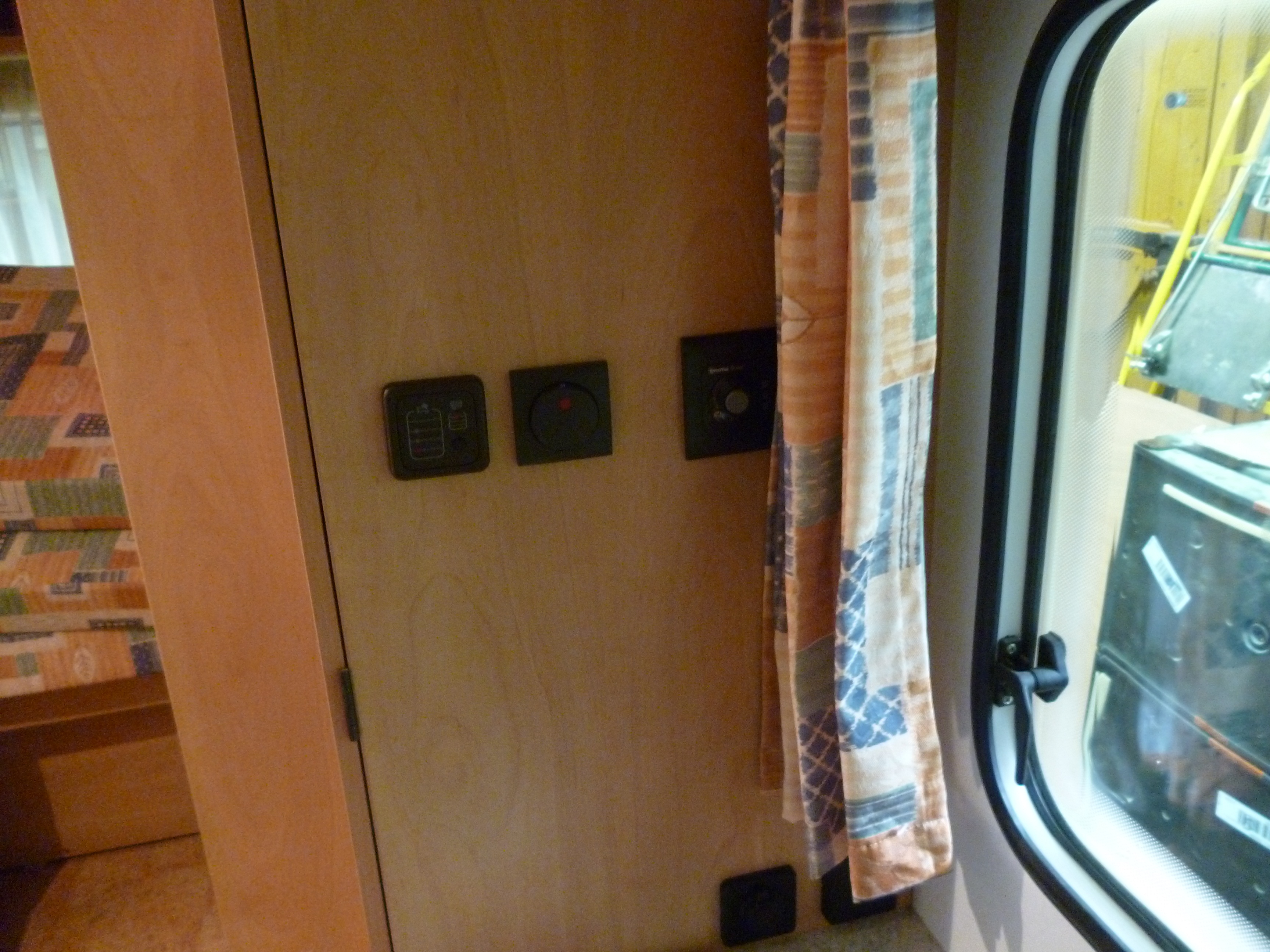

le boiler est en place, fixé, ventouse collée, etc ... plus qu'à le raccorder :D et mise en place de la commande "mode gaz", pour la commande "mode élect" ce n'était pas prévu jusqu'à la livraison !! donc je ne sais pas encore ce que je vais en faire, mais l'ayant à dispo, ce serait dommage de ne pas prévoir son raccordement :roll:

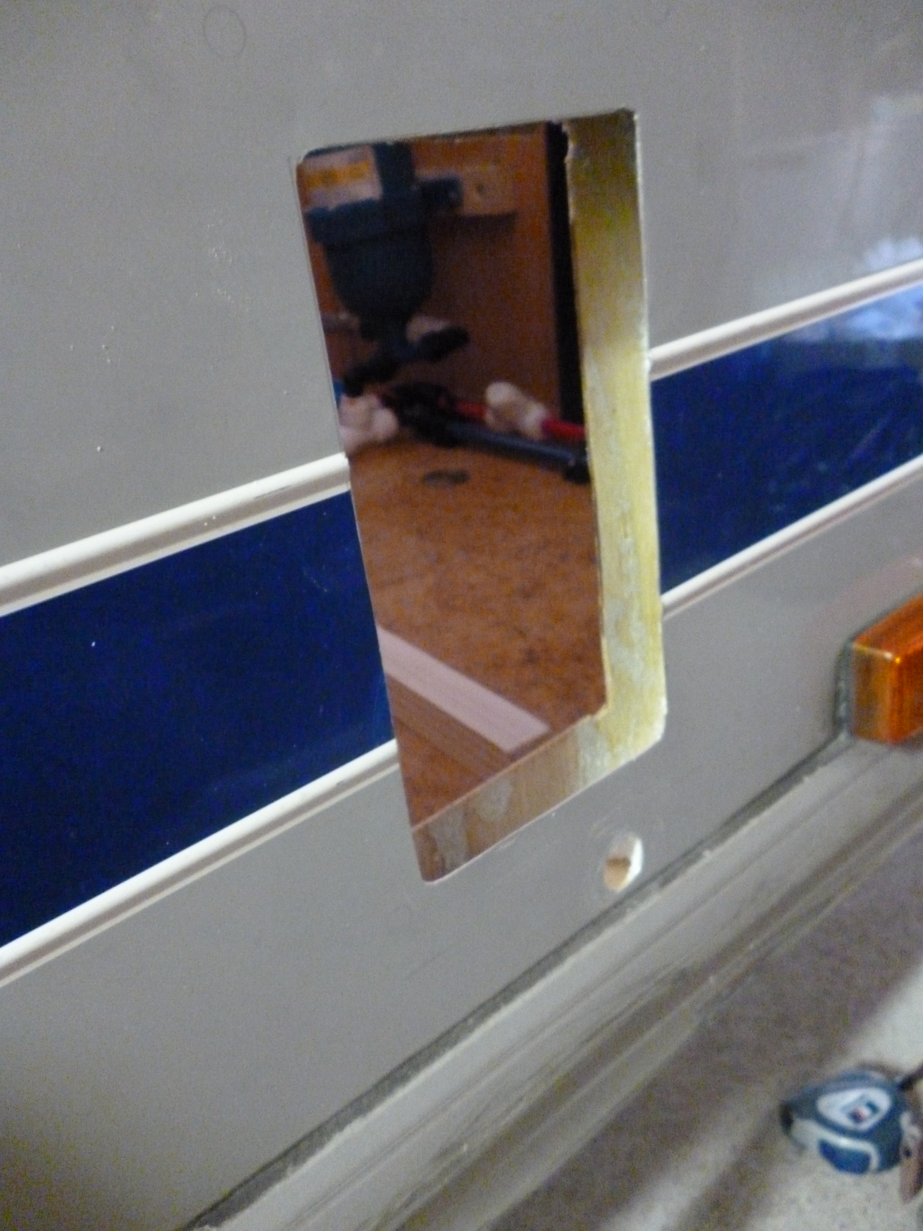

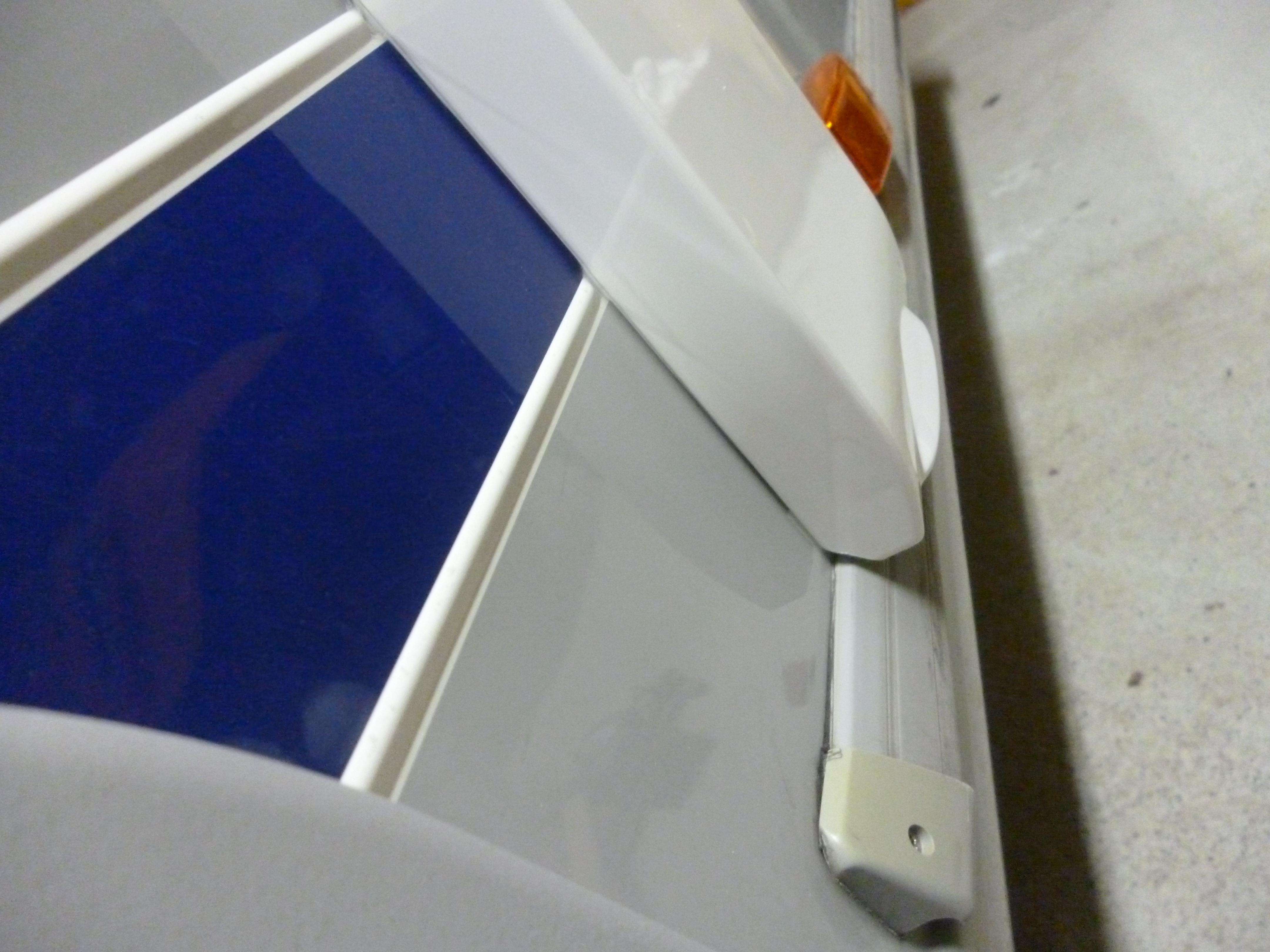

A noter que j'ai applati les nervures extérieures de la carrosserie à l'emplacement de la ventouse pour que celle ci plaque bien à plat sur la carrosserie :wink:
les photos parlent d'elles même :wink:

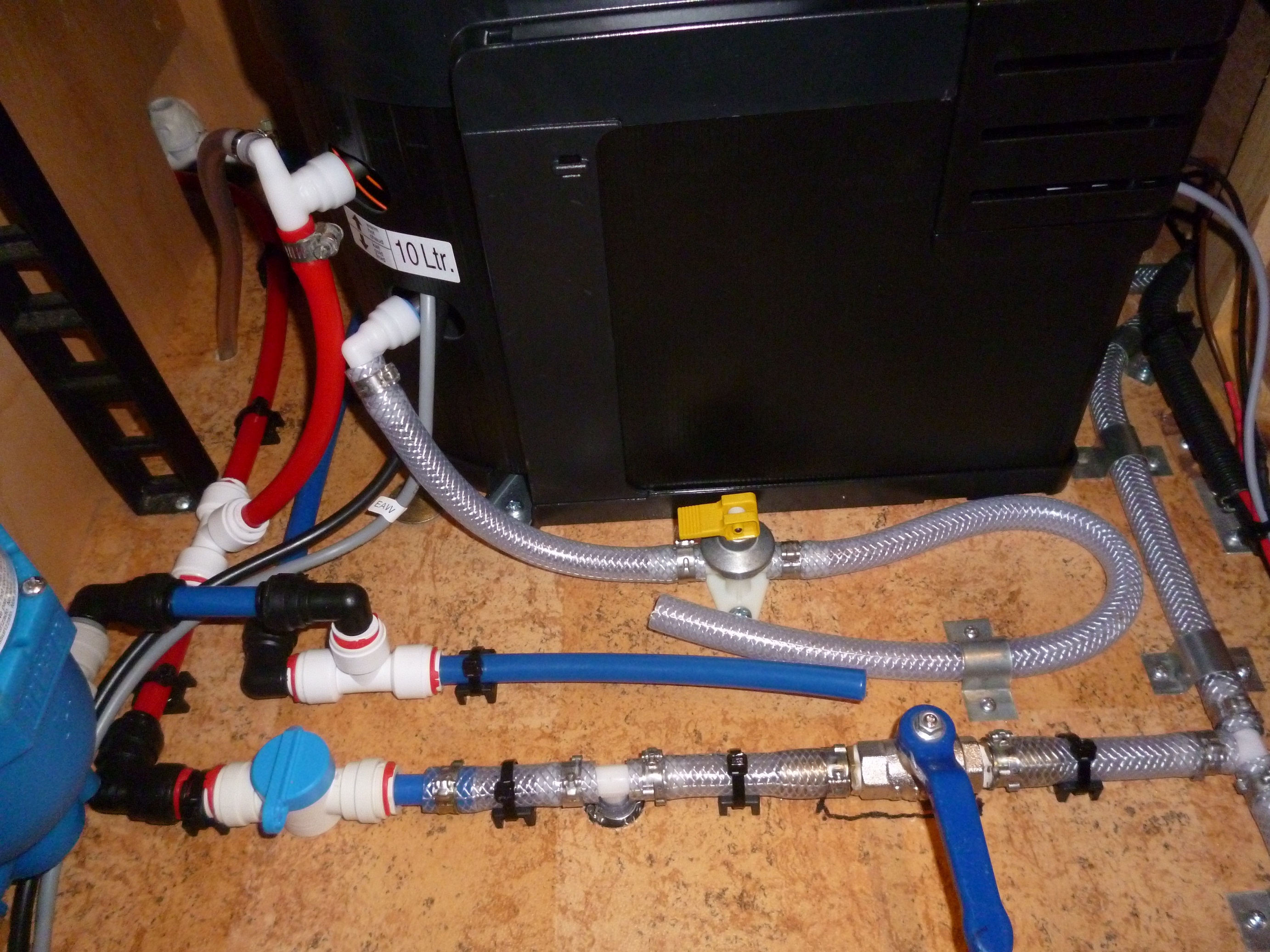

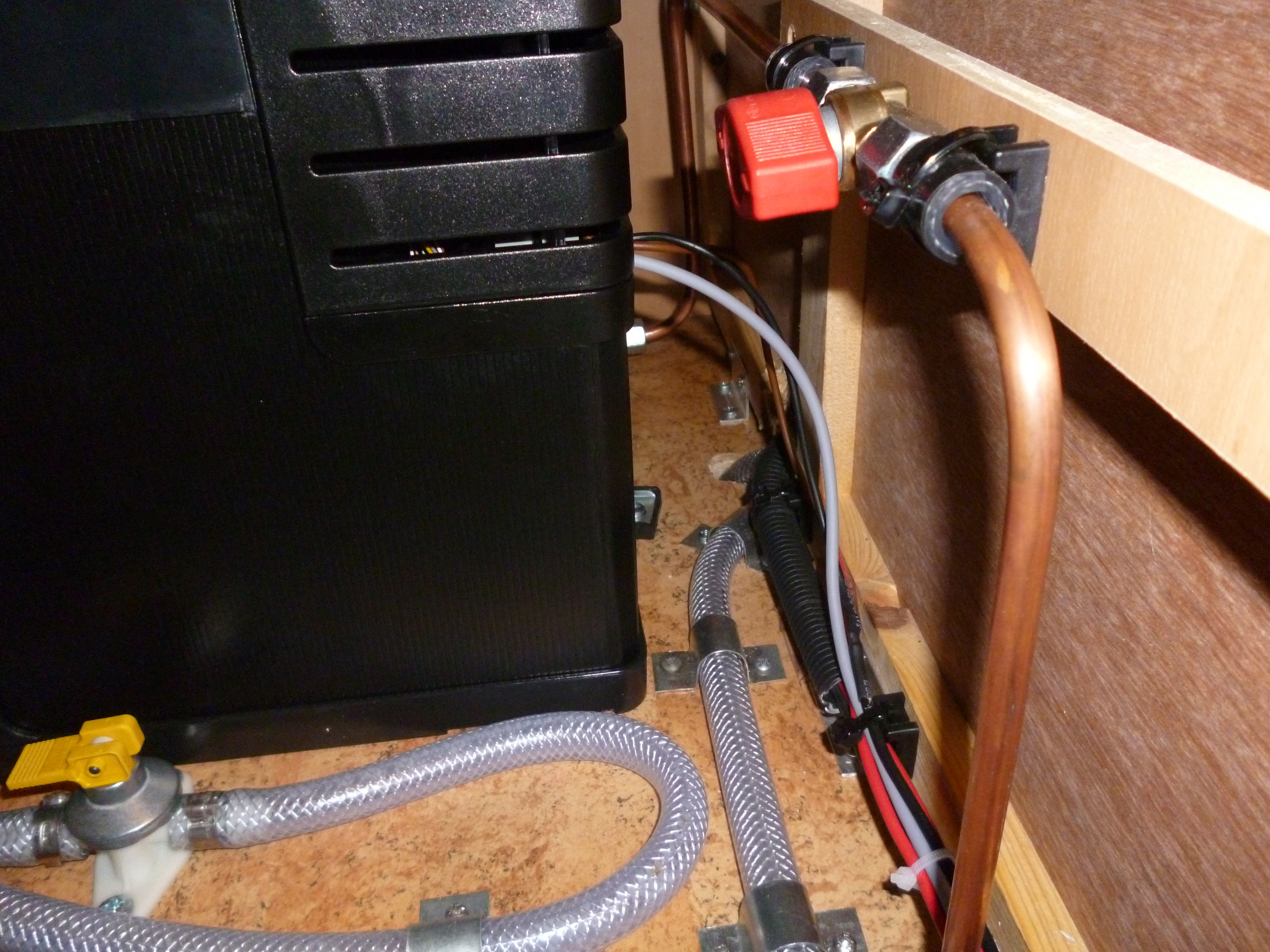

il me manque deux trois raccords (pour passer de tuyau PER à souple) et un anti retour, ainsi que du cable pour rallonger le cable de commande :roll:
cet apm, je raccorde le gaz et je mets en essai pour voir si pas de fuite entre ma vanne gaz et le boiler :D

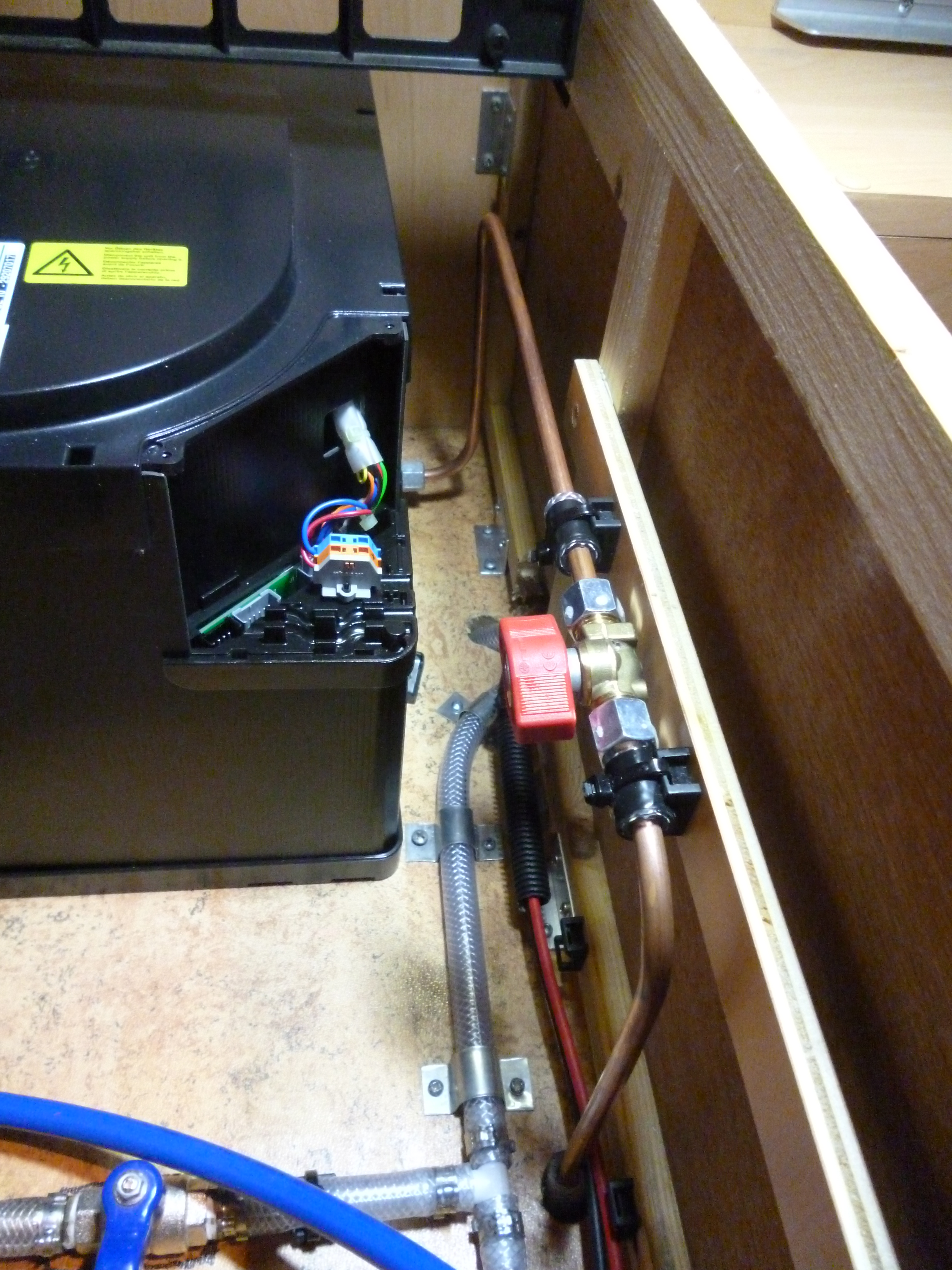

voilà, raccordement du gaz fini, c'est en pression de service, savonnage fait et pas de bulle ou de bave de crapaud pour l'instant ni odeur de gaz.
ce soir je ferme la bouteille de gaz, et j'attend quelques jours avant d'ouvrir un feu de la cuisson pour voir si encore sous pression :roll:
je n'ai pas l'équipement nécessaire chez moi (mano basse pression, raccord qui va bien) pour faire un essai digne de ce nom, mais avec cette méthode (un peu longue) je suis quasi certain de la bonne étanchéïté de l'ensemble :D

suite et fin pour aujourd'hui :

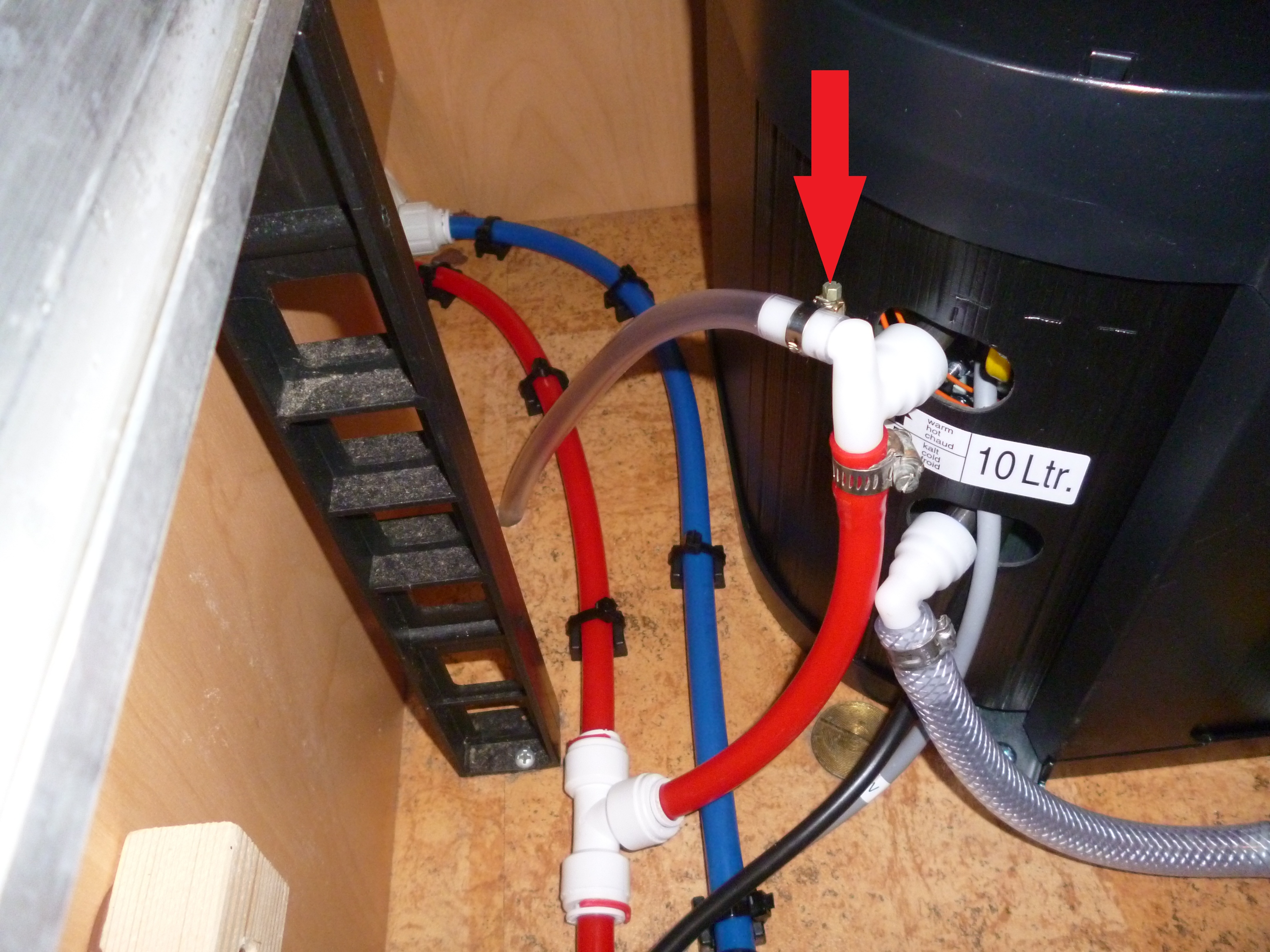

à noter le collier de serrage sur le tuyau cristal du raccord eau chaude (flèche rouge), indispensable bien que non indiqué dans la notice. Mon expérience chez Notin m'a montré que parfois ce tube cristal s'enlève de lui même (même si emboité à fond), la parade a été d'ajouter un petit collier de serrage :wink:

Message par Menhir22 » 29 sept. 2018 20:33
super ton installation, on voit de suite le pro ===8 ===8
les colliers il est plus prudent d' en mettre même si pas indiqué :mrgreen:
au fait, pourquoi un anti retour, perso j' en ai pas mis !

Re: installation boiler B10 Gaz
Message par burny » 29 sept. 2018 21:57
j'hésite avec l'anti retour, on n'en mettait pas non plus chez Notin, ce sera plus simple, juste à raccorder les deux tuyaux et c'est fini :roll:
En fait, l'anti retour en entrée de chauffe eau permet d'éviter que l'eau chaude ne revienne en arrière dans le circuit eau froide pendant que la pompe est arrêtée, c'est à dire pendant la phase de descente de la pression avant que la pompe ne redémarre. Si cette phase entre la pression max (arrêt de la pompe) et la pression mini (redémarrage de la pompe), ce qu'on appelle l'hystérésie, est assez importante, on peux se retrouver avec de l'eau chaude à la place de l'eau froide, le ballon d'eau chaude faisant en quelques sortes office de ballon tampon (de pression).
je rajouterai que si on ajoute ce clapet anti retour, il faut prévoir également une purge de l'eau pour le reste de l'installation d'eau froide !
Pierre, tu as mis un vase d'expansion ??
