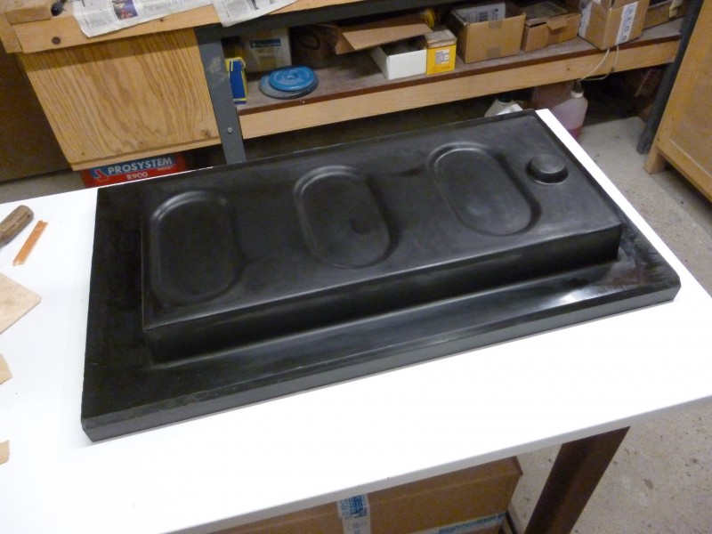

bonsoir,
suite de l'affaire : moule du receveur de WC stratifié ce WE :wink:
Messages : 4709

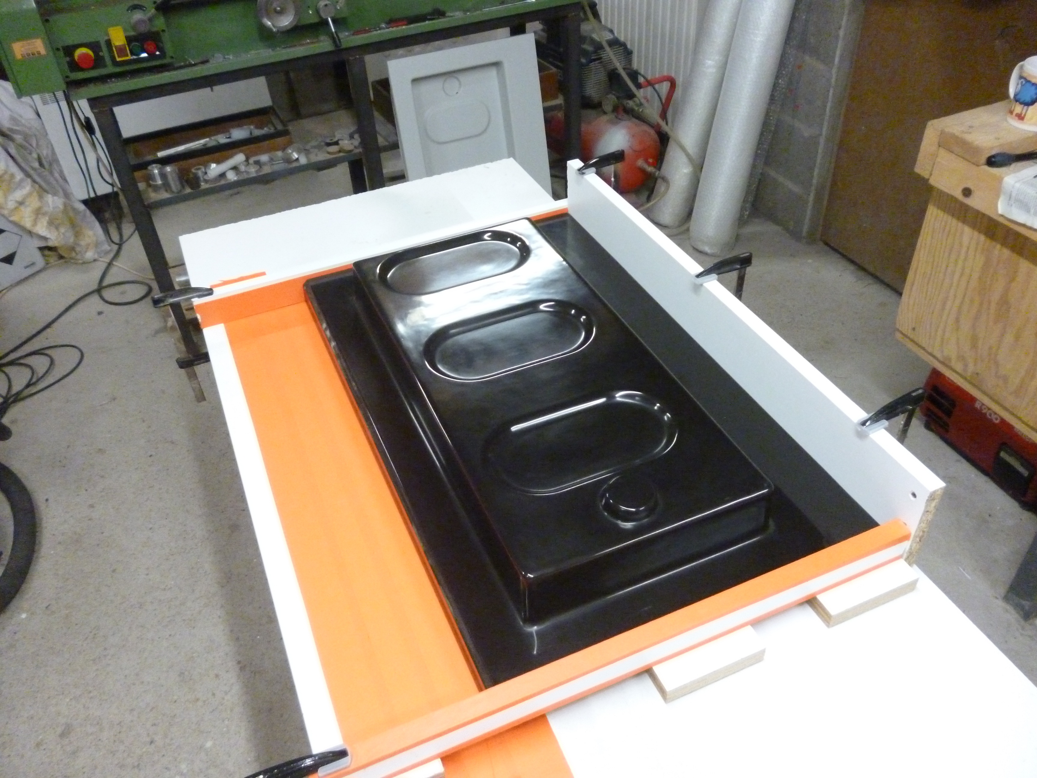

je l'explique au début du sujet, je refait le receveur douche+WC qui était en un seul morceau, en deux éléments séparés :wink:
celui ci est la partie WC :wink:

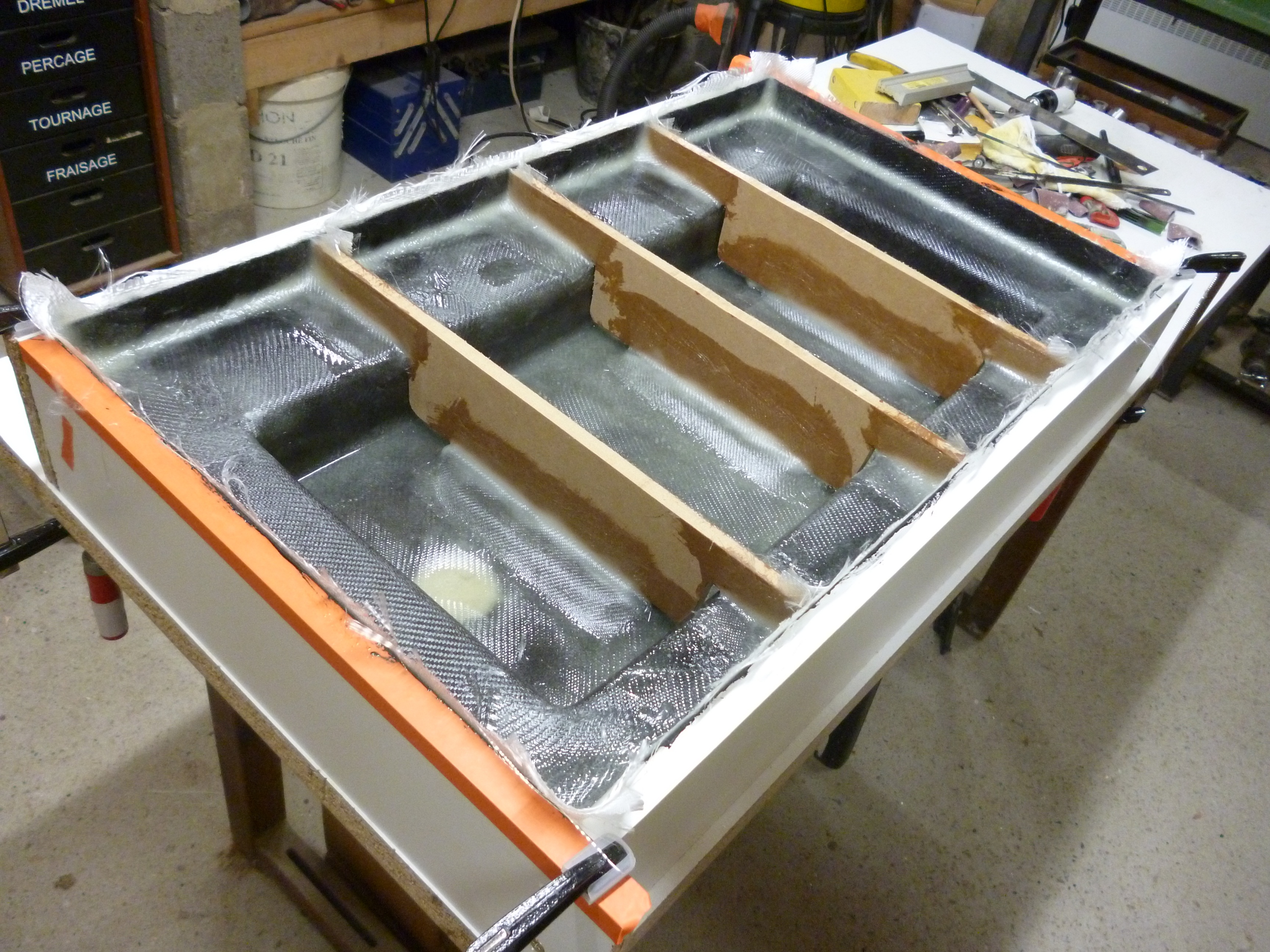

Message par burny » 17 déc. 2018 20:55
le Burny trop pressé de voir le résultat, et pas envie d'attendre, j'ai démoulé ce soir (j'aurai du attendre le WE prochain :oops: ) et pas de soucis, ça le fait !! :mrgreen:
quelques retouches à faire (qui était difficile à faire sur le master) et c'est parti pour faire la pièce finale :D

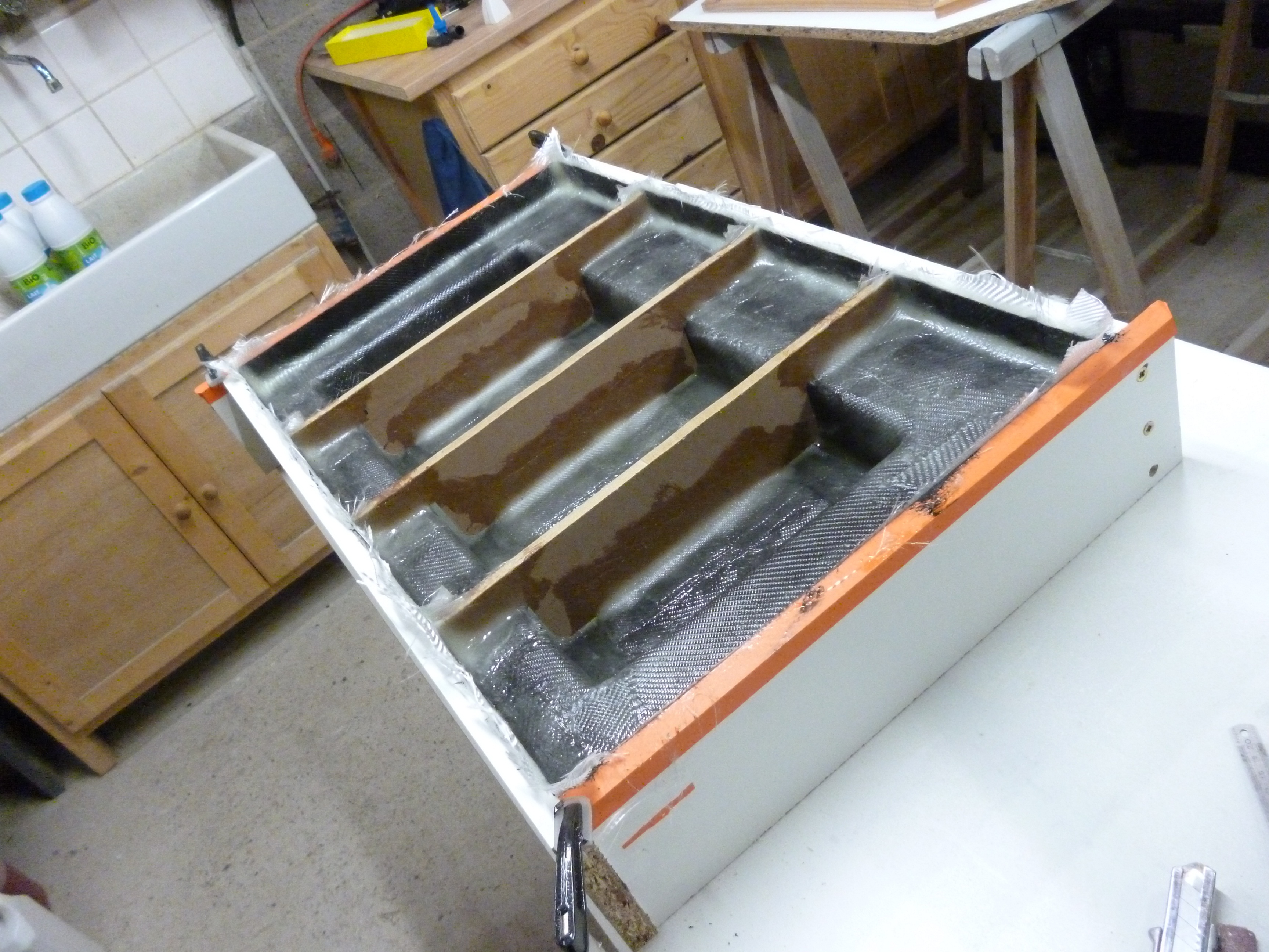

Message par burny » 23 déc. 2018 17:40
bonsoir,
moule prêt pour les séances de cirage/lustrage, ensuite je stratifie la pièce définitive :mrgreen:
