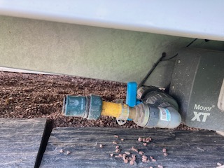

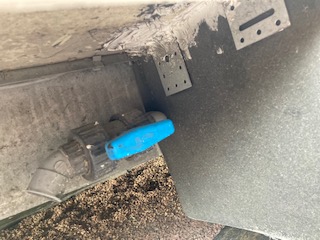

Voici qqs photos de l'installation des réservoirs d'eau usée, sous la caravane.
Evacuation gauche, derrière la bavette de la roue

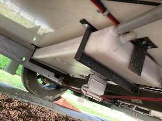

Message par L 550 SA » 25 avr. 2021 18:15
réservoir de 20 litres, côté gauche

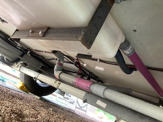

Message par L 550 SA » 25 avr. 2021 18:20
attache au plancher et tuyau évacuation gauche

Evacuation côté droit et réservoir côté droit
Alain pour entre autre pour notre ami alviju

Message par alviju » 25 avr. 2021 23:39
Merci, ferrures "maison" sur mesures très solides : travail remarquable !

Message par L 550 SA » 26 avr. 2021 09:17
Les réservoirs sont des Chantal super plat en vente sur internet ( H2R) de 40 litres
les dimensions sont : L 990 x l 400 x h 100 mm. Toutes la tuyauterie est en rigide.
Sur l'évacuation gauche, je peux à l'étape, mettre un tuyau de 19 mm, directement sur
l'égout de l'emplacement . Sinon en bivouac, nous pouvons prendre notre douche le
matin sans soucis.
