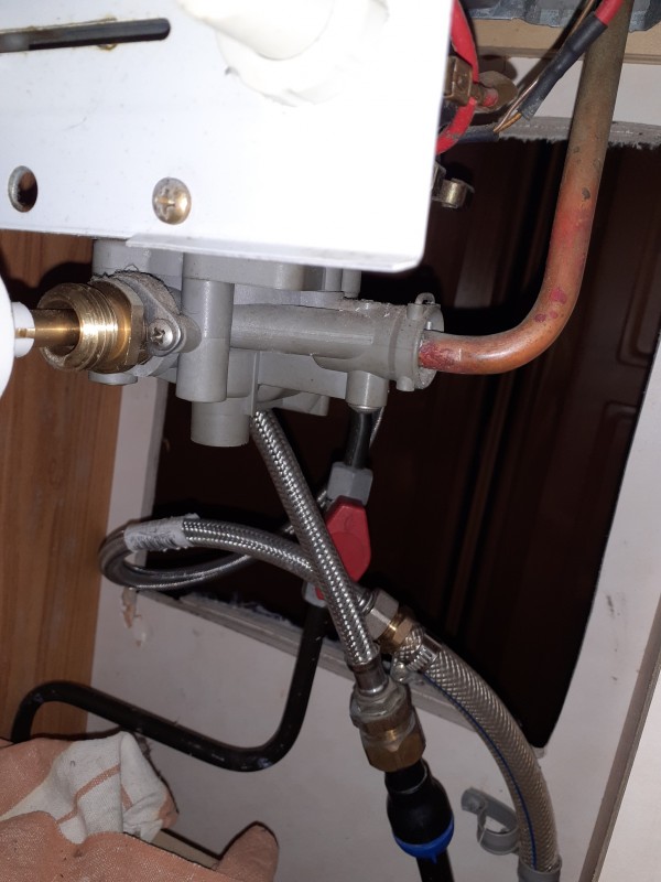

toujours sur le raccordement en eau de ma caravane.
Cette fois j'ai 2 questions. L'une concernant ces drôles de robinets qui vont et repartent de mon chauffe eau gaz (que je n'arrive pas à démarrer), savez vous dans quel sens ils coupent ou ouvrent l'eau ?
Et l'autre concernant ce système de mitigeur évier. Comment avec une double d'eau froide et une sorte de contacteur relié à du 12v, on arrive à produire de l'eau chaude ??
Merci

Concernant ton branchement sous l'évier, je pense que tu peux attendre longtemps l'arrivée d'eau chaude au robinet. Le bricoleur précédent a simplement dédoublé l'arrivée d'eau froide pour le faire arriver au mitigeur. Si tu règles ton mitigeur sur chaud, c'est la même eau froide qui en sortira. Il ne te reste plus qu'à déterminer le quel des deux est pour l'eau chaude et tirer un nouveau tuyau jusqu'au chauffe-eau.
Le câble de 12 v c'est le contacteur dans le robinet qui ferme le circuit quand tu l'ouvres (le robinet). Un des fils vient de l'alimentation + et l'autre va vers la pompe (+ aussi). Parfois des gens préfèrent avoir du - qui circule près de l'eau mais en 12 v ils ne risquent rien.
Concernant tes robinets : le noir est une vanne quart de tour, l'autre, le bleu est un robinet.
la barrette noire doit être alignée avec le tuyau pour que cela soit passant.
la molette bleue doit être tournée dans le sens inverse d'une montre pour s'ouvrir.
Certains chauffe-eau ont une sécurité qui empêche la mise en route tant qu'à l'intérieur il n'y a pas une certaine pression.

Merci pour vos retours.
Pour les robinets, je comprends mieux.
Et pour le mitigeur, effectivement il y avait un truc qui clochait...

Qu'appelles-tu vanne sous évier, le robinet noir en photo ? Vanne de gaz ?

Voilà pour les vannes.
Je suis en train de procéder à un raccordement eau clean, avec régulateur de pression et ensuite je m'occupe de ce chauffe-eau.
