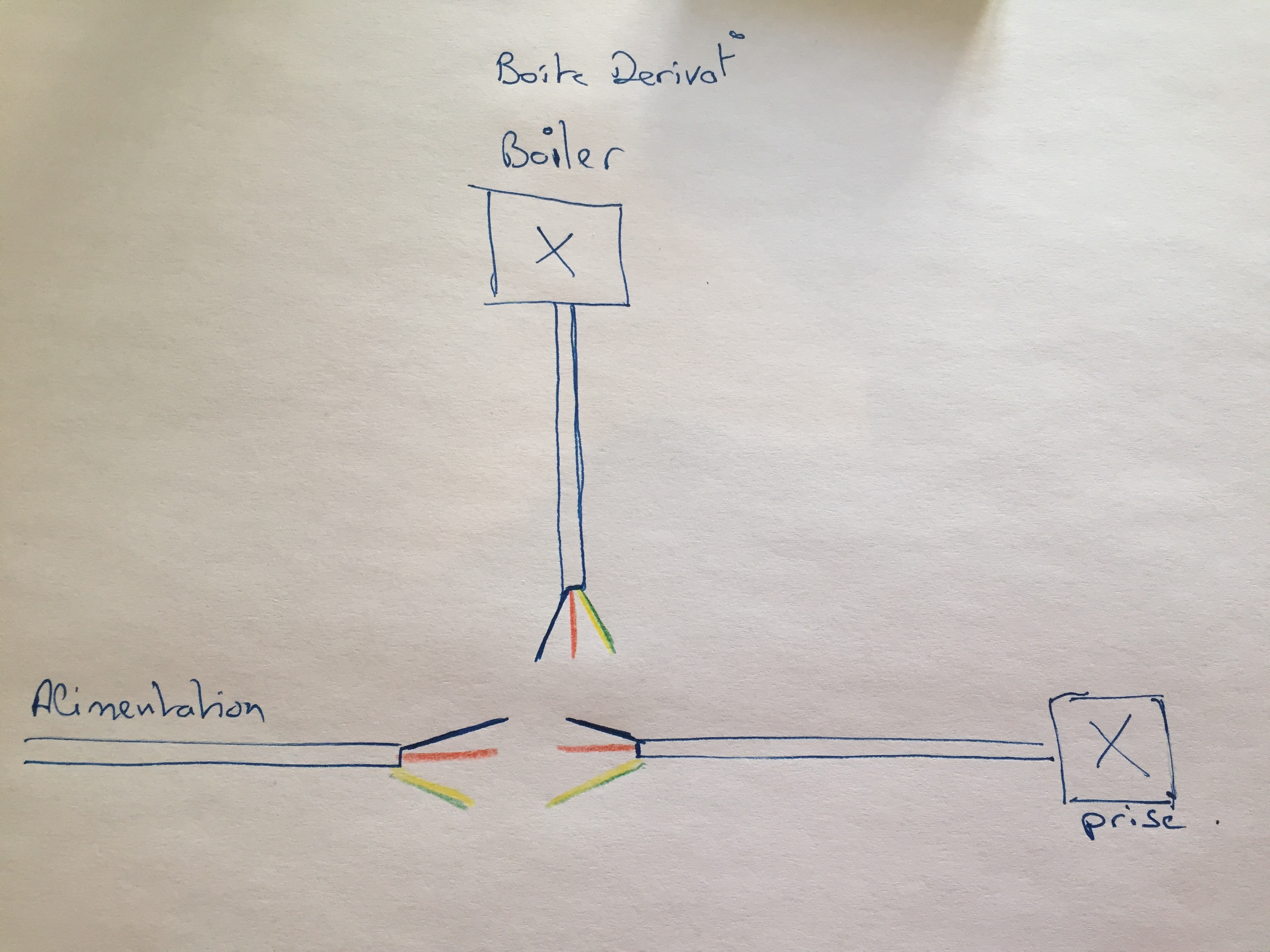

Je peux abuser et demander la photo du repiquage de l'alimentation de la prise ?katner a écrit : ↑01 mai 2021 17:54...c'est ce que j'ai fait, j'ai mis une boite de dérivation sur une ligne qui alimente une priseAnnaig.laurent2@free.fr a écrit : ↑01 mai 2021 17:44Génial !
Un big merci !!
Que penses tu de dupliquer le câble gris de la prise électrique ?

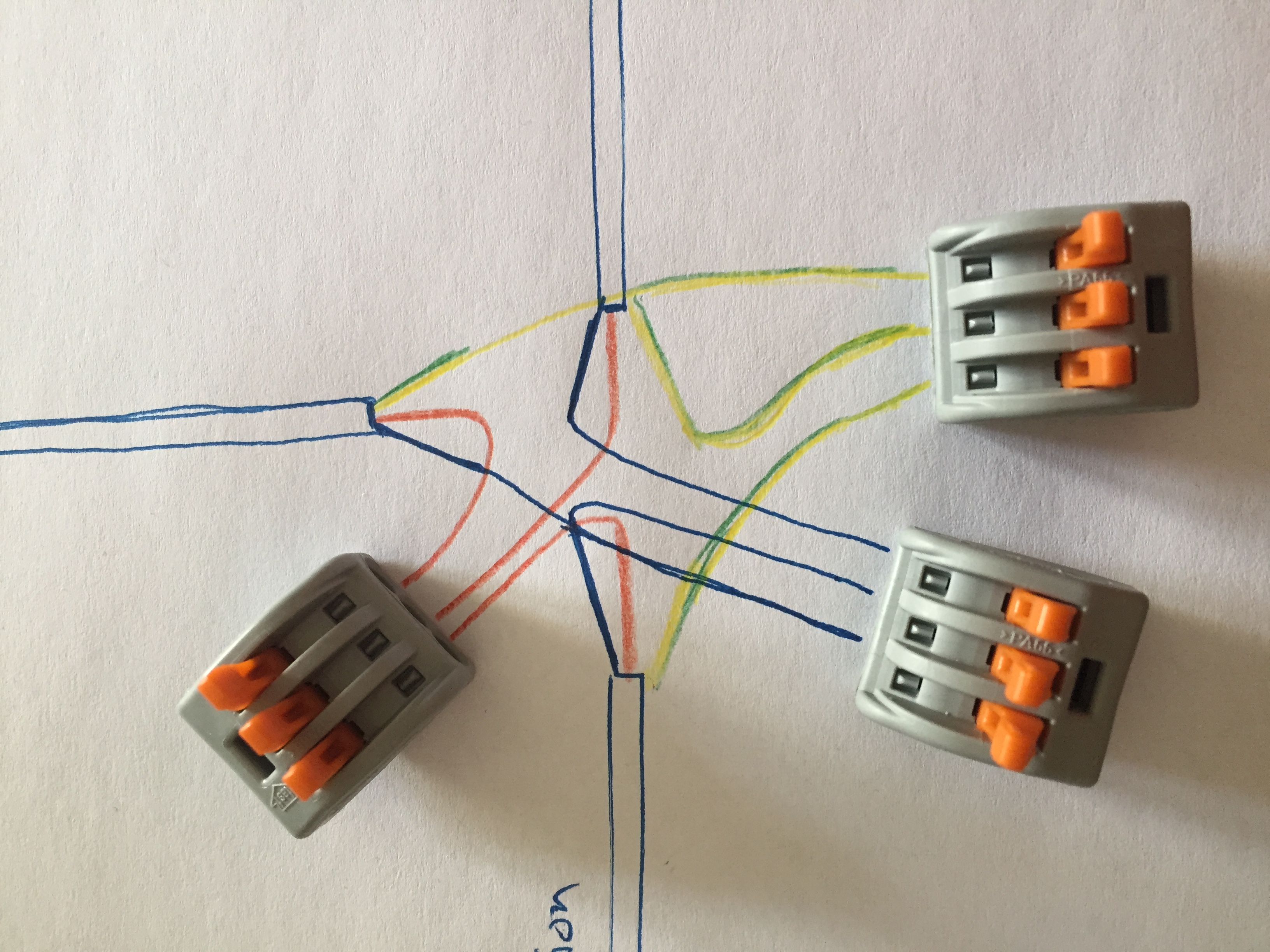

Re: Installation Truma Therme
...bonjour,
Non, je ne peux pas vraiment car il faut démonter une partie du bloc cuisine mais ....je vais vous expliquer .....
photo et dessin
photo et dessin

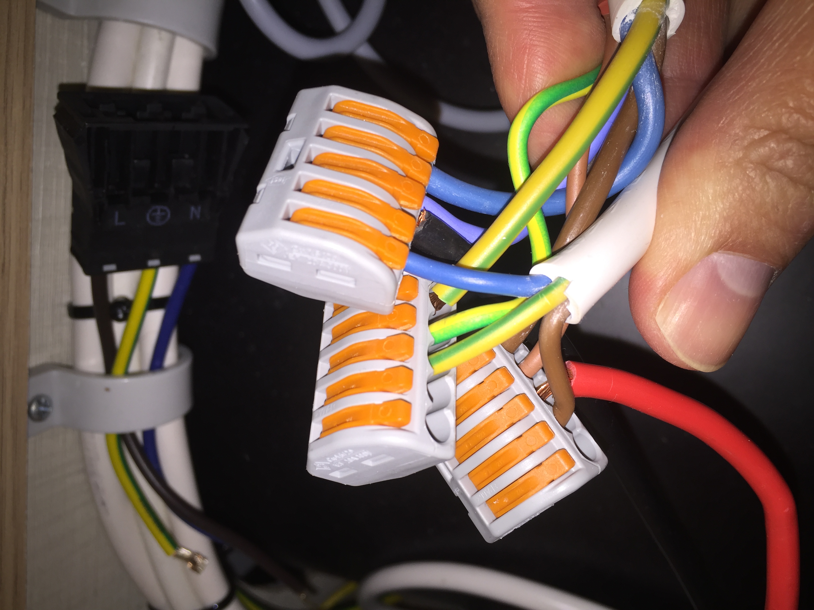

.... et photo d’un branchement que j’ai dû faire pour le chargeur du mover.... avec connecteur rapide wago....

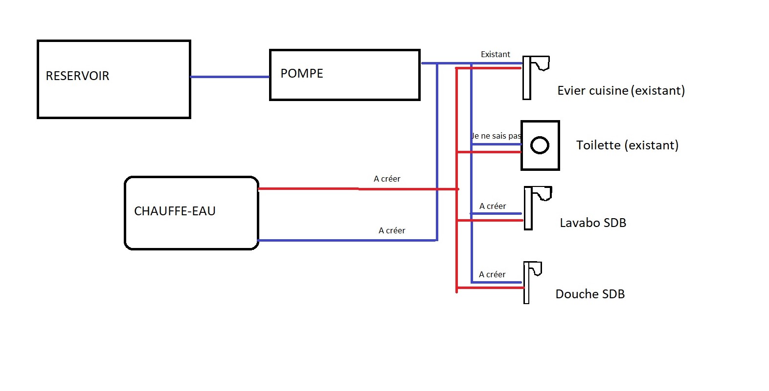

J'ai fait un petit schéma que je vous présente :
- est il bon ?
- pour l'instant à ma connaissance la pompe alimente que l'évier de la cuisine en eau froide (et toilettes ??)
- N'ayant pour le moment jamais utilisé les toilettes (chimique) et je ne sais même pas comment ça fonctionne encore
. Sont il alimentés en eau froide ?
- Comment faire pour faire partir plusieurs tuyaux à partir d'un seul (quels raccords/diviseurs utiliser ?)
- En eau froide il faut créer le circuit lavabo sdb et douche sdb
- Tout le circuit en rouge (eau chaude) doit être créé
- Quel tuyau utiliser pour eau froide et eau chaude ?
Encore un gros merci pour votre aide

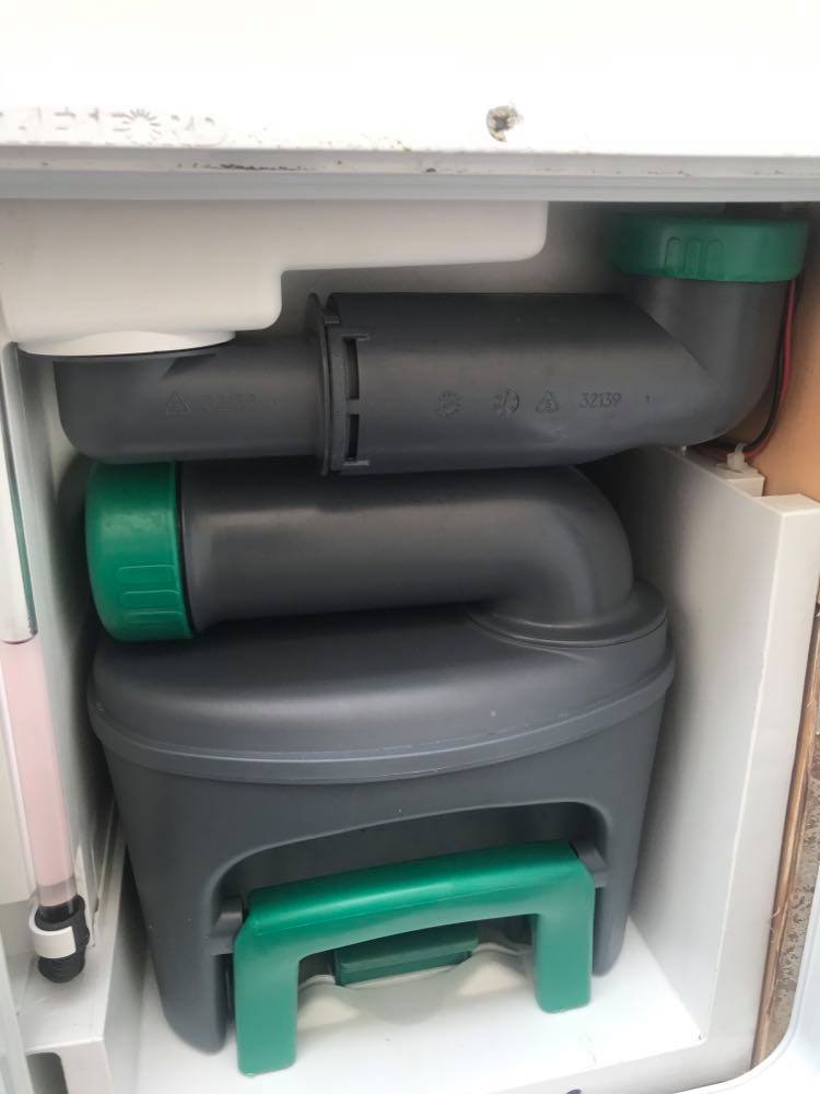

C'est quoi ton WC chimique ??
ils ont soit un reservoir de rinçage indépendant dans le compartiment de la cassette ou on peut ajouter du produit rose
ou ils tirent l'eau de rinçage du réservoir d'eau potable donc on ne peut pas mettre de produit rose
mais dans les 2 cas le WC a sa propre pompe
donc si le WC n'a pas de reservoir de rinçage il tire l'eau directement dans le reservoir d'eau potable
sans passer par la pompe qui sert a l'evier ou a la S de B
Sur mes photos pour exemple :
Celui avec les bouchons vert a un reservoir de rinçage en haut avec un bras articulé pour le remplissage
le bouchon vert en bas c'est celui de la cassette
celui de la photo du bas avec le bouchonjaune n'a pas de réservoir de rinçage ce bouchon est celui de la cassette
mais il n'empéche qu'il ont tous les 2 leur propre pompe

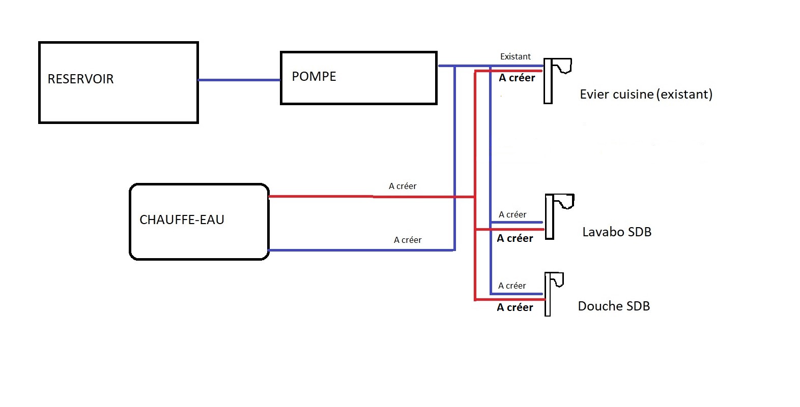

Ayant eu la réponse pour les toilettes ! (merci encore Papy 80
) je remets à jour mon schéma :
est il bon ?
- pour l'instant seul le robinet de l'évier de la cuisine est existant (seulement eau froide)
- En eau chaude tout est à créer
- Quel mitigeur privilégier (3 en tout cuisine, lavabo sdb et douche sdb)
Merci pour votre aide !!
