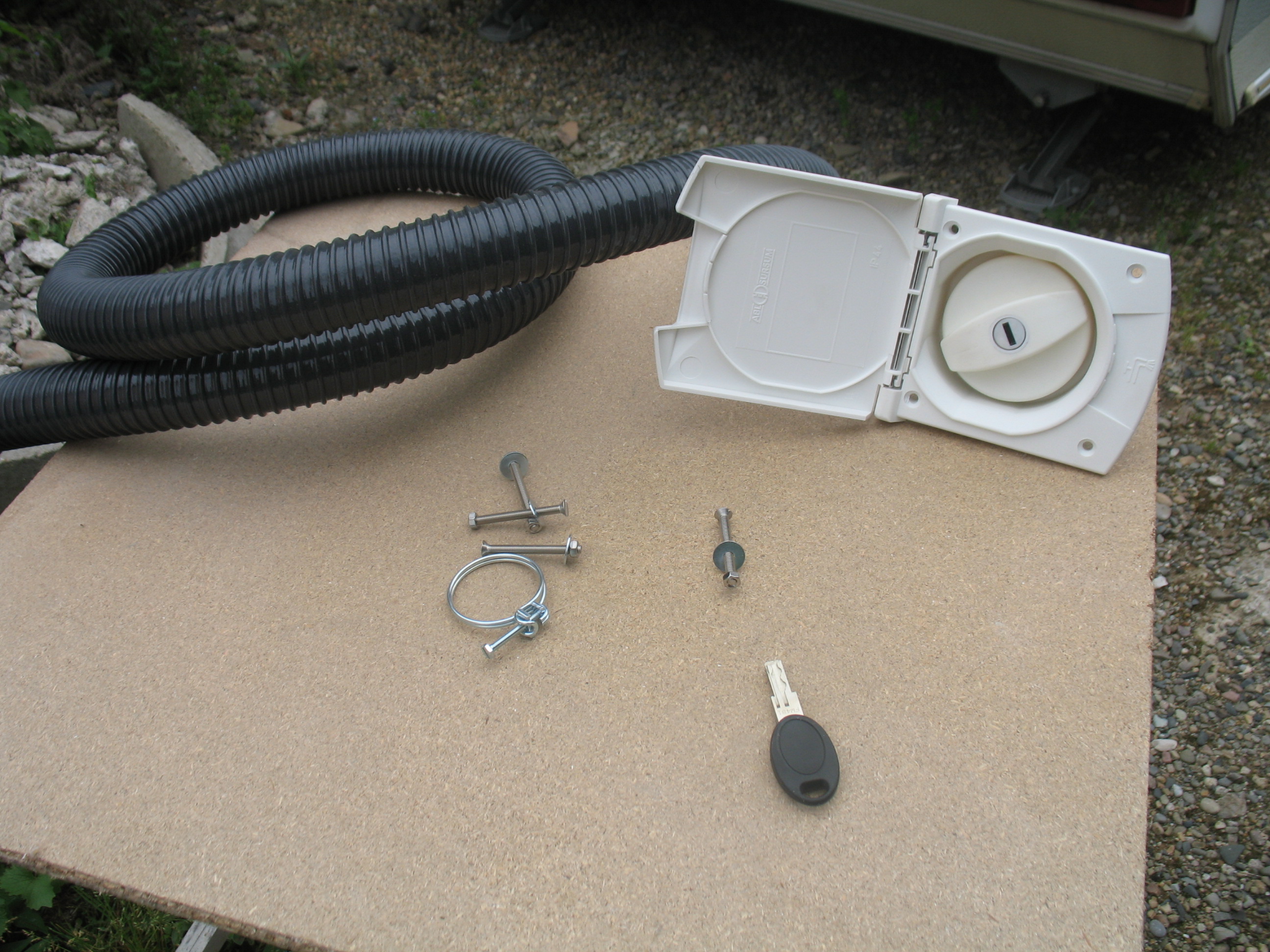

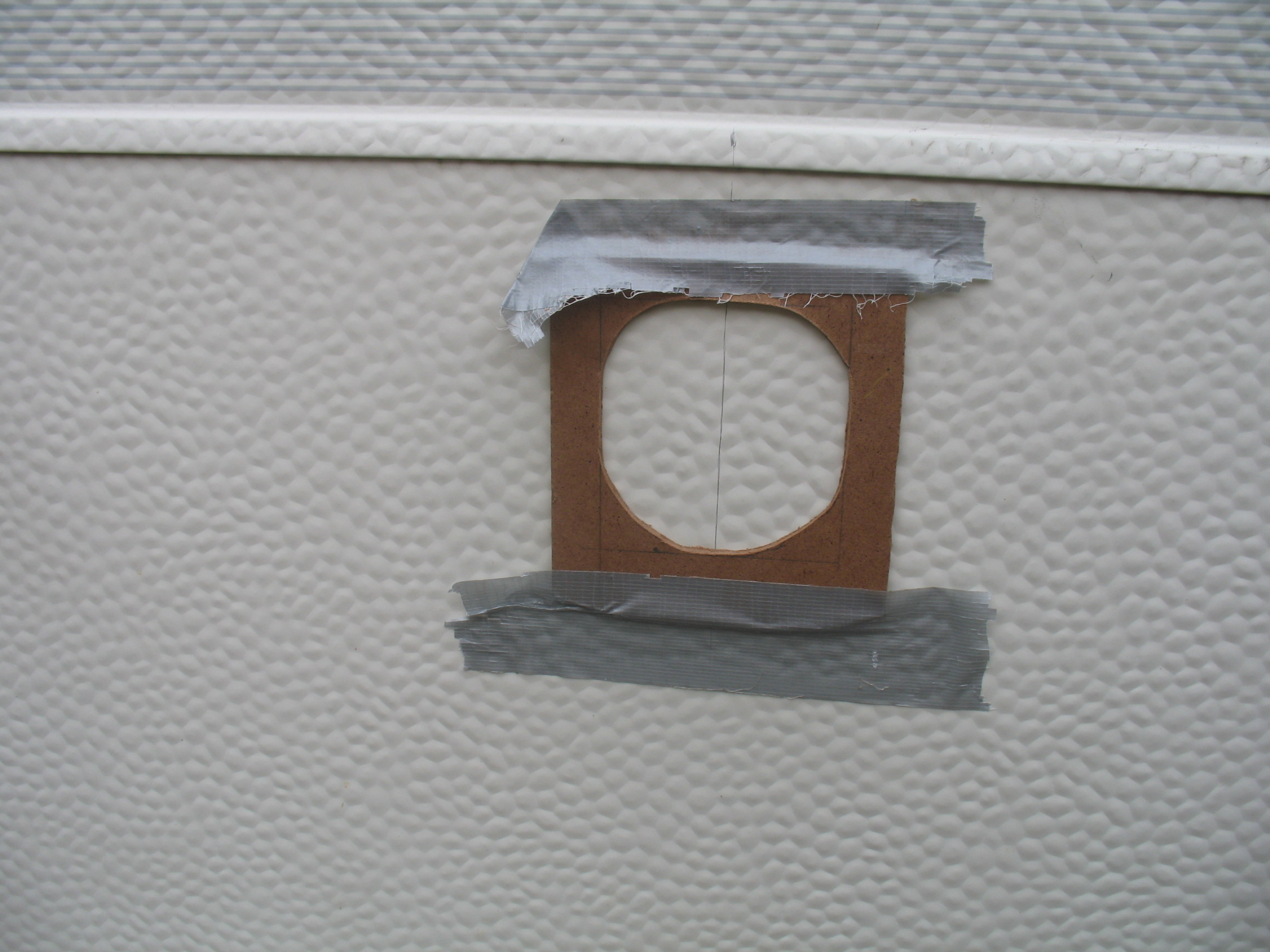

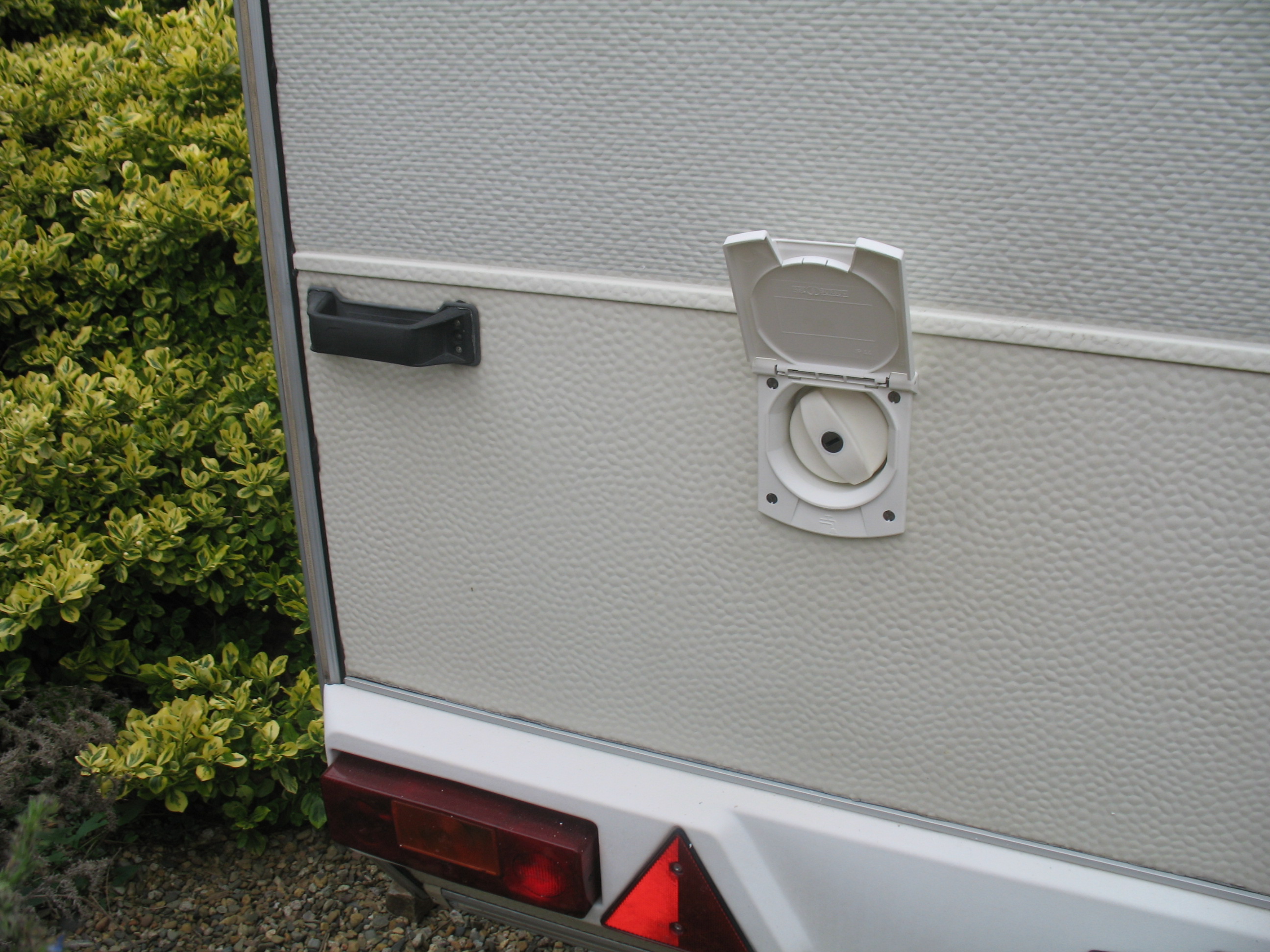

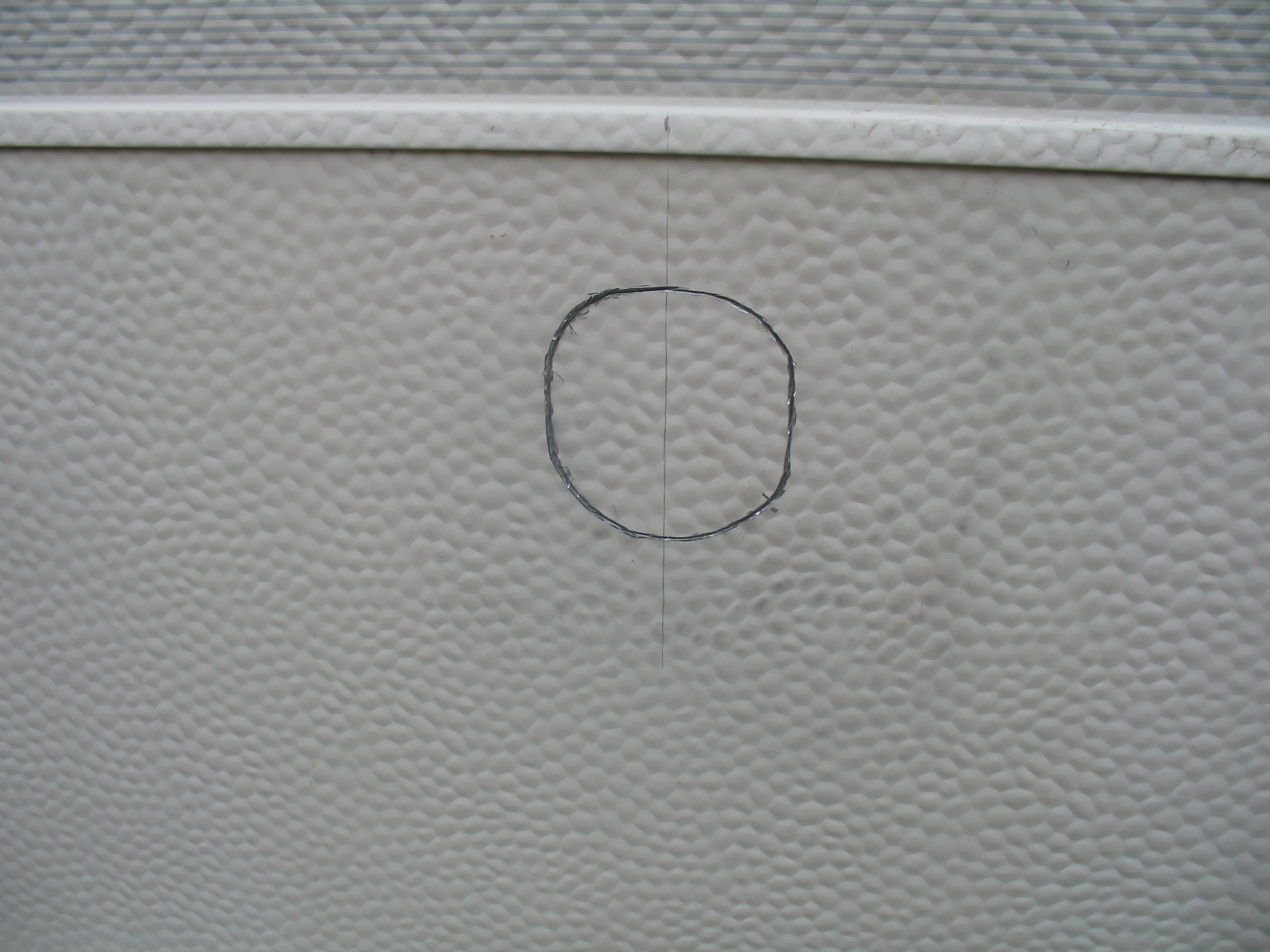

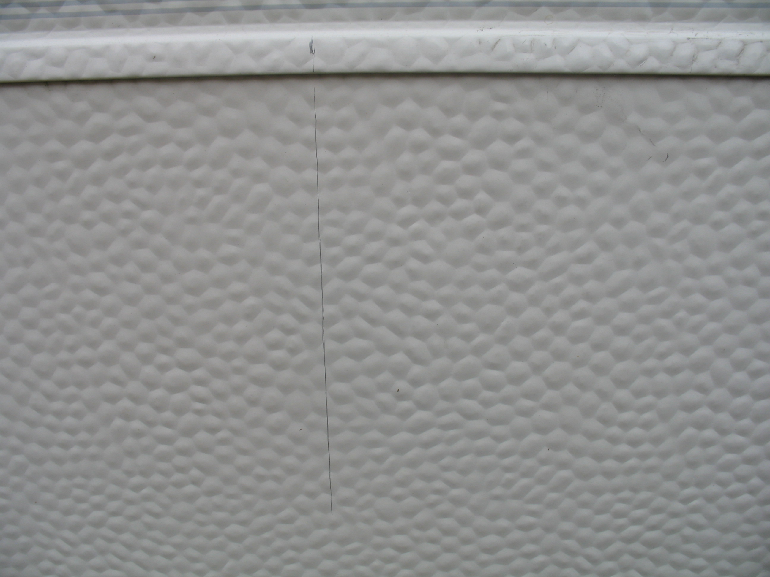

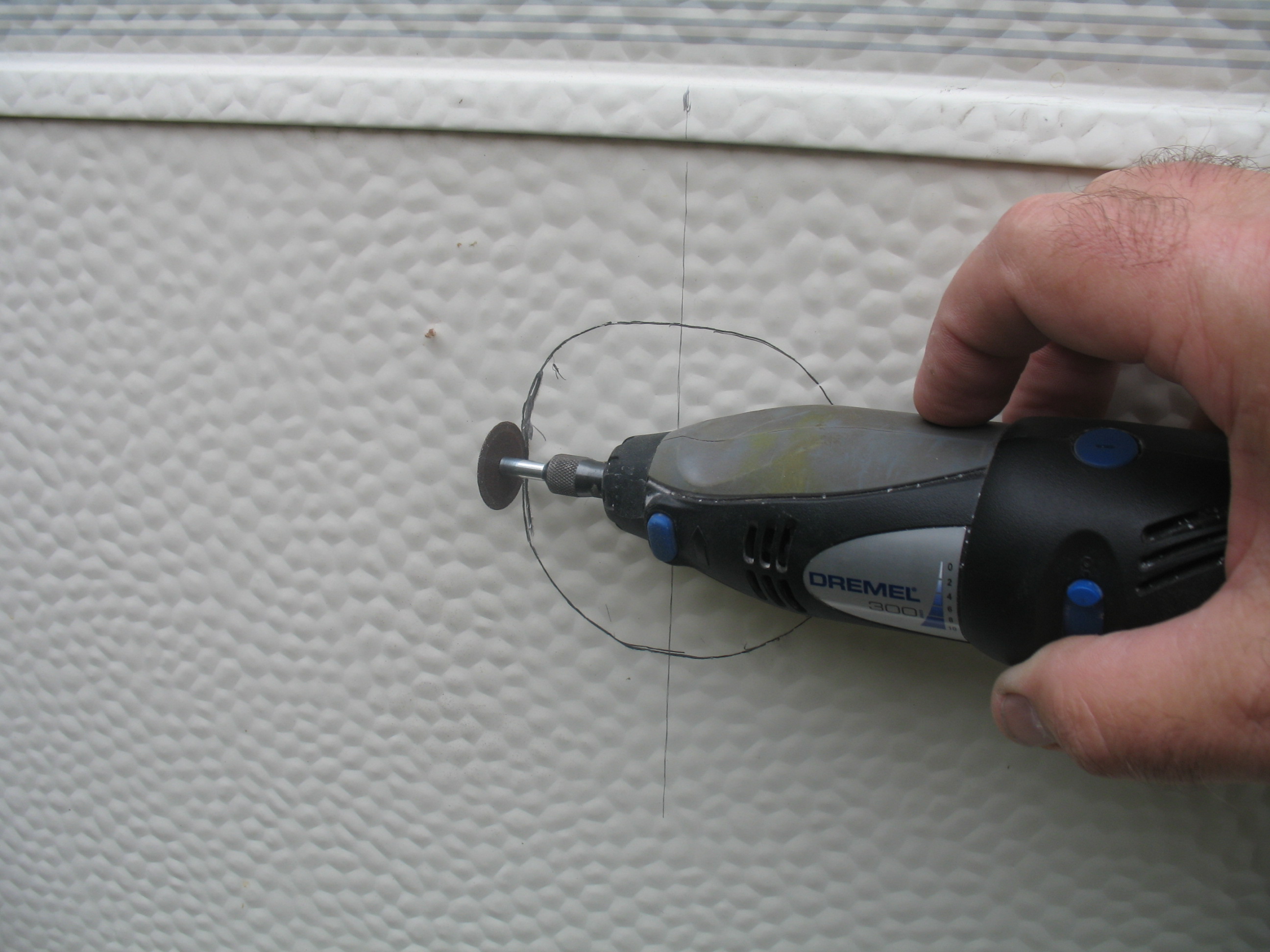

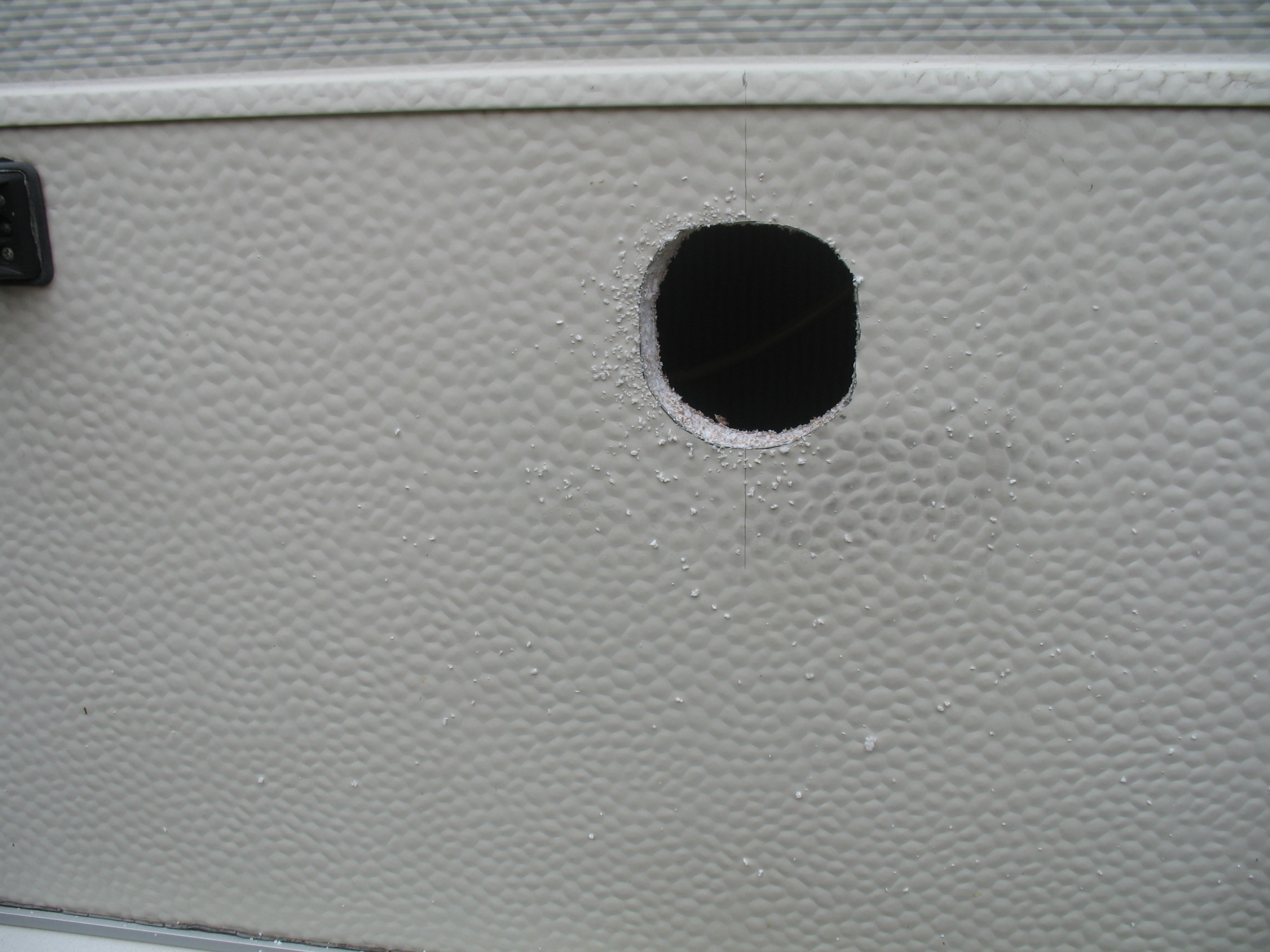

et les photos,

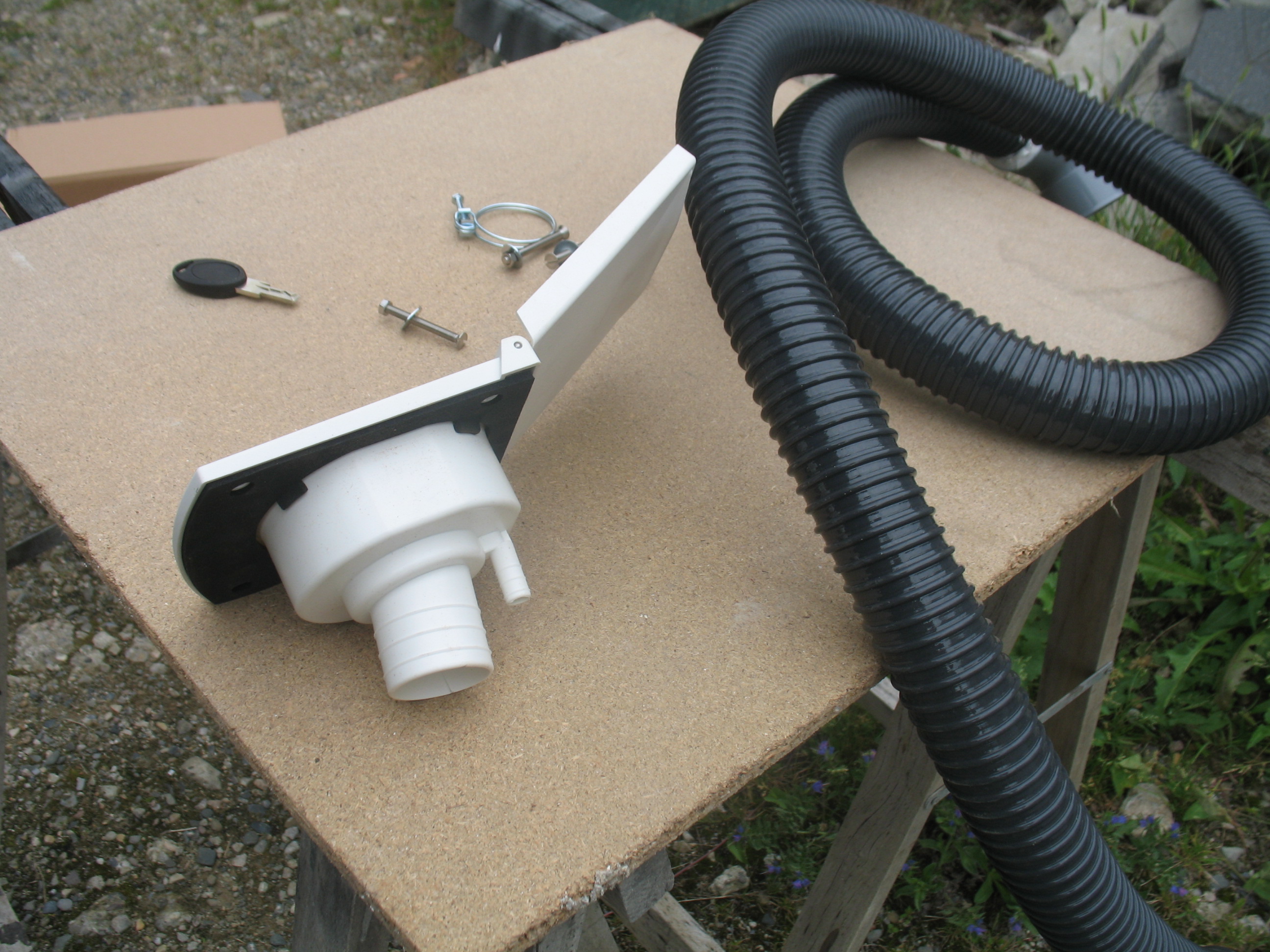

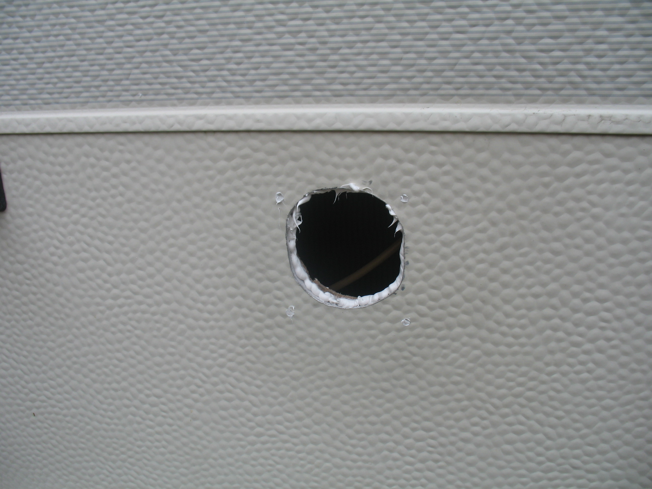

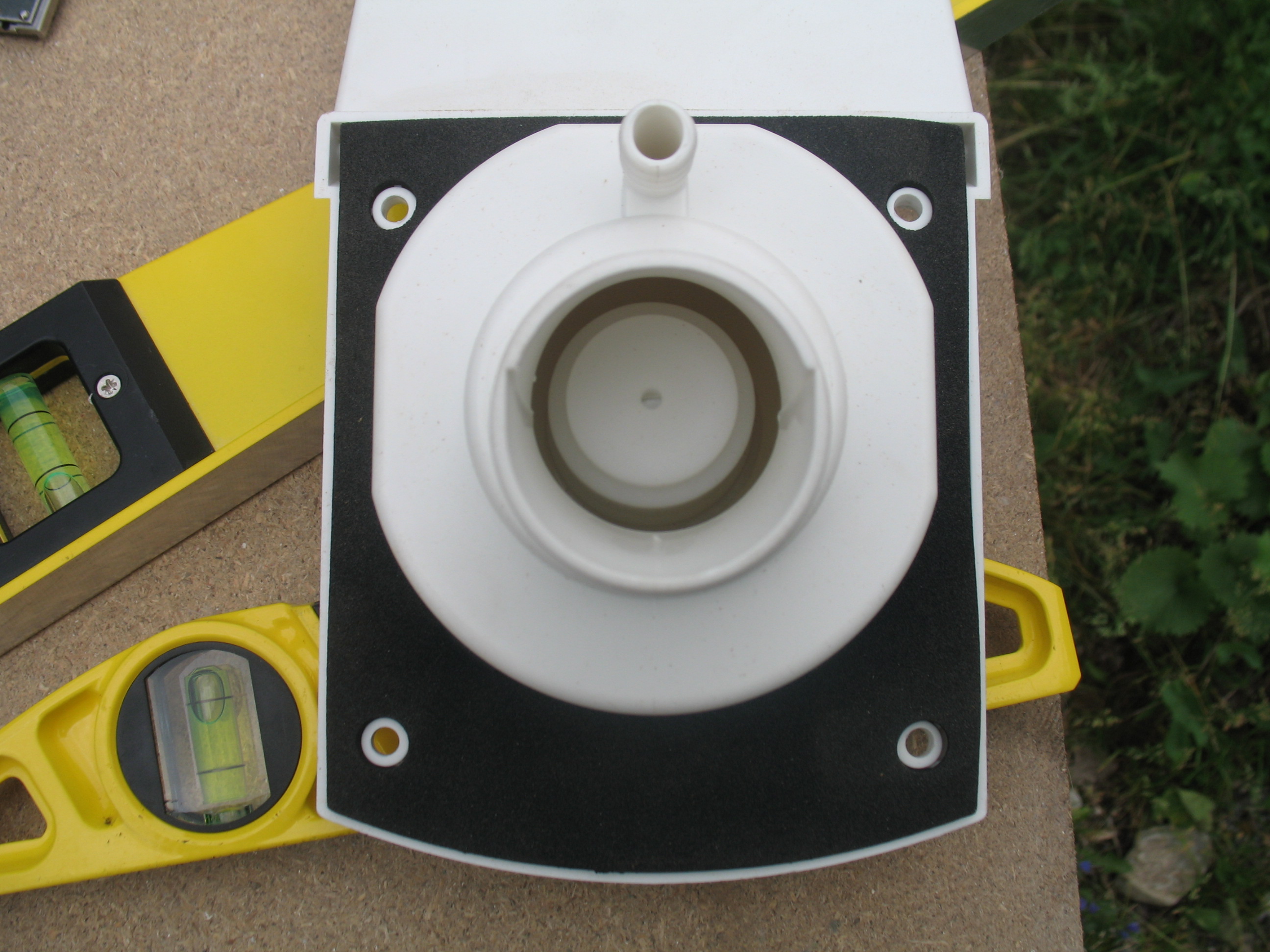

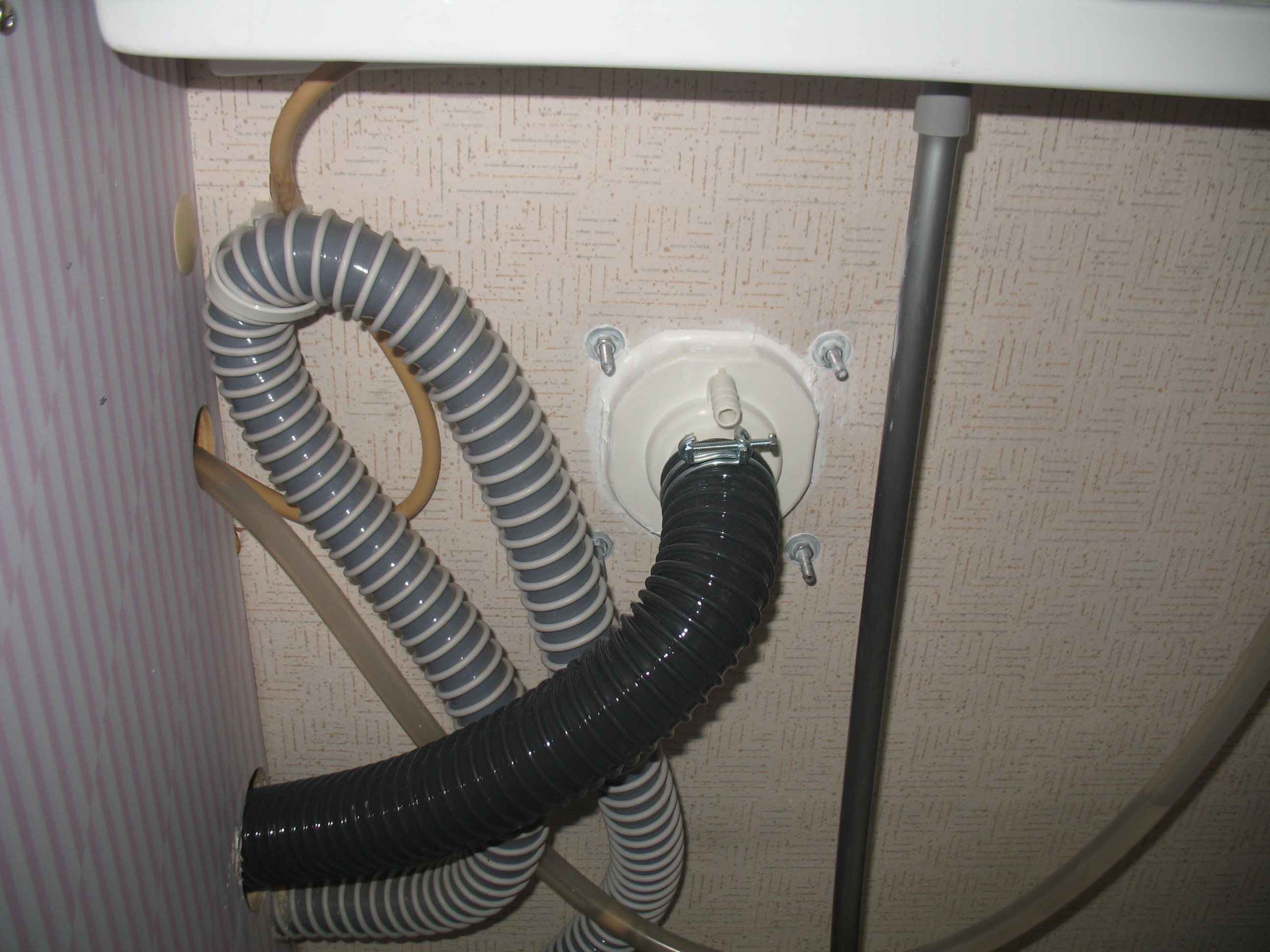

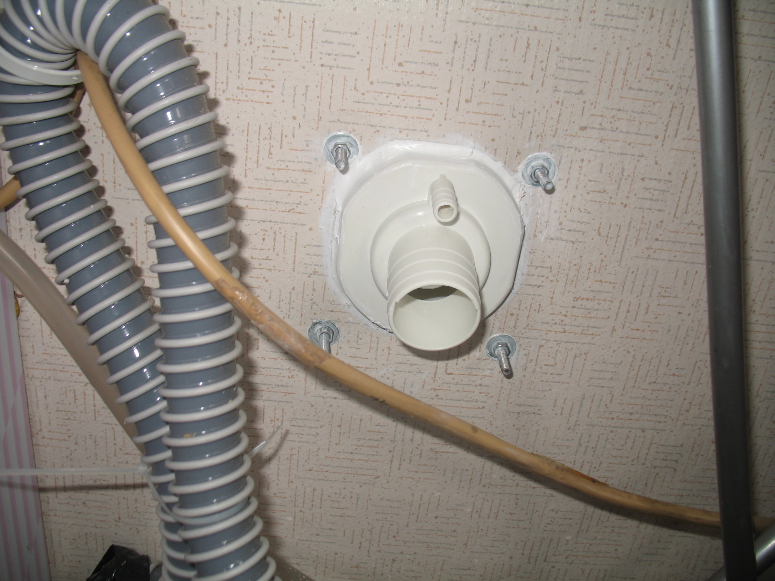

Message par domaseau » 16 sept. 2024 10:01

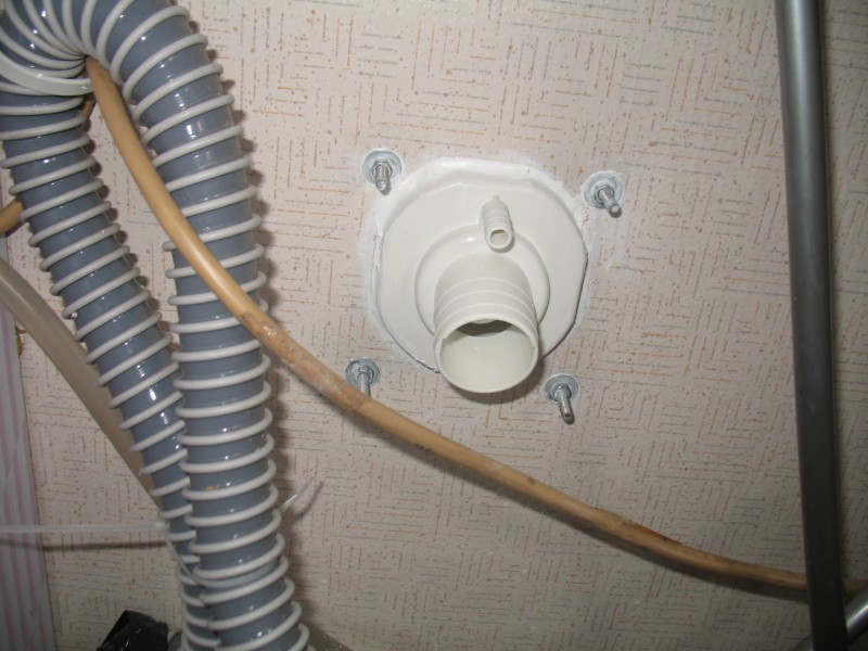

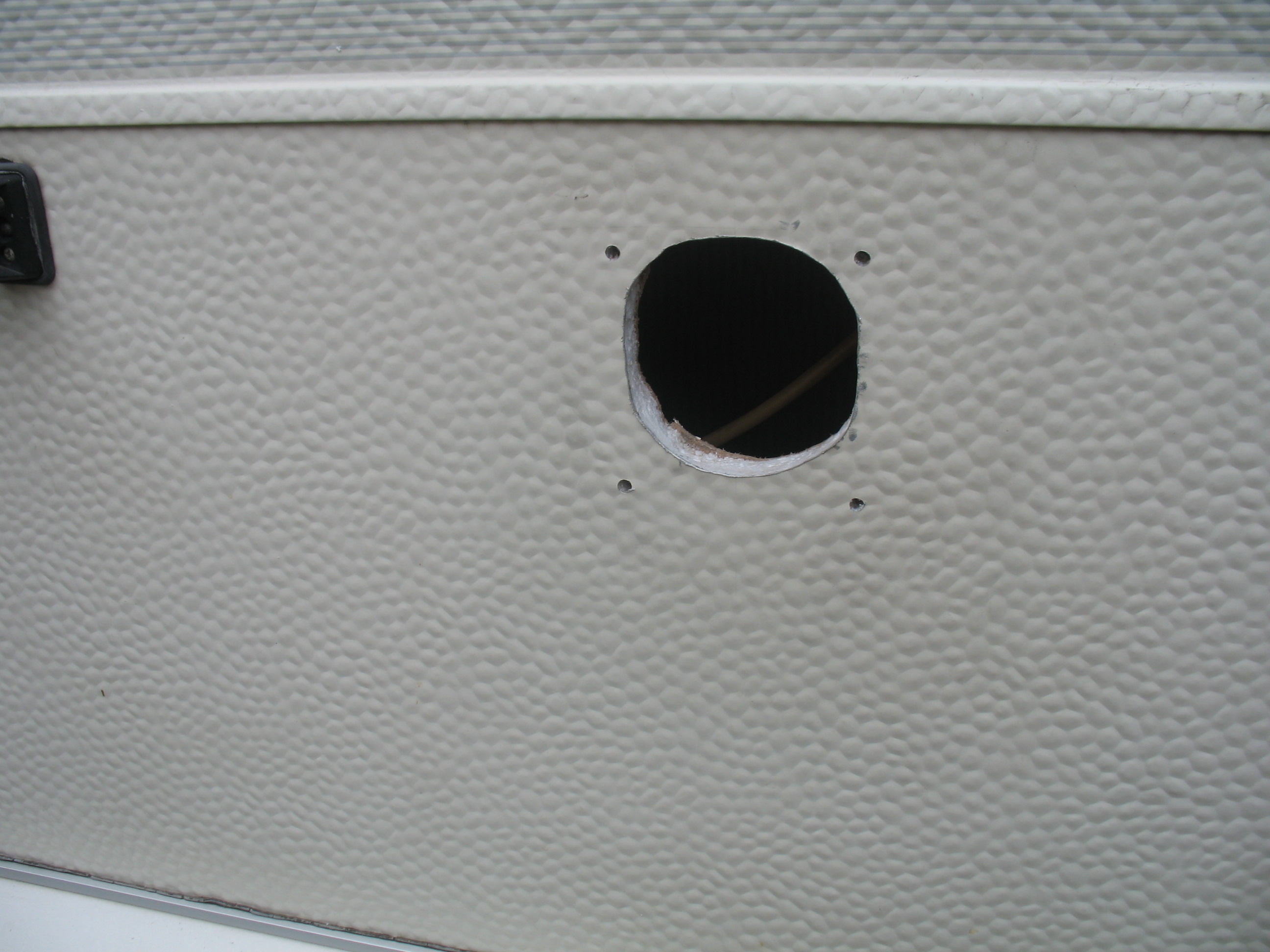

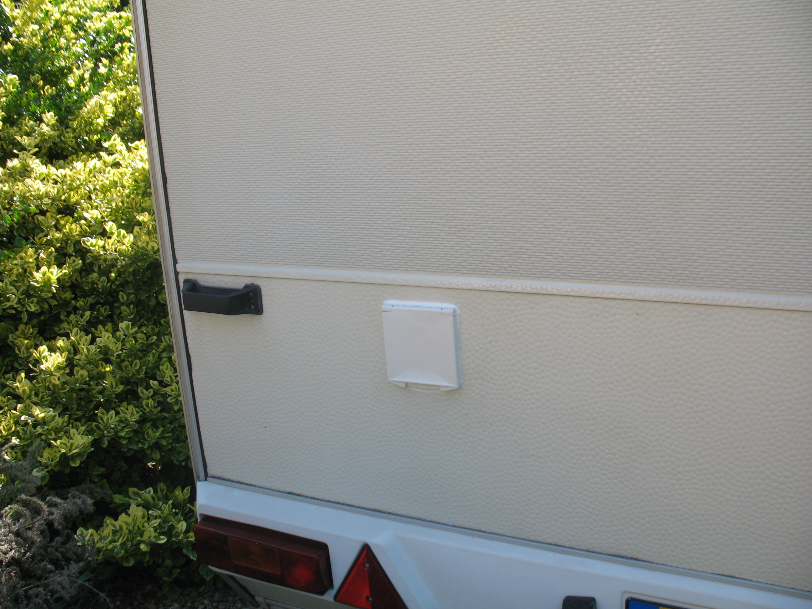

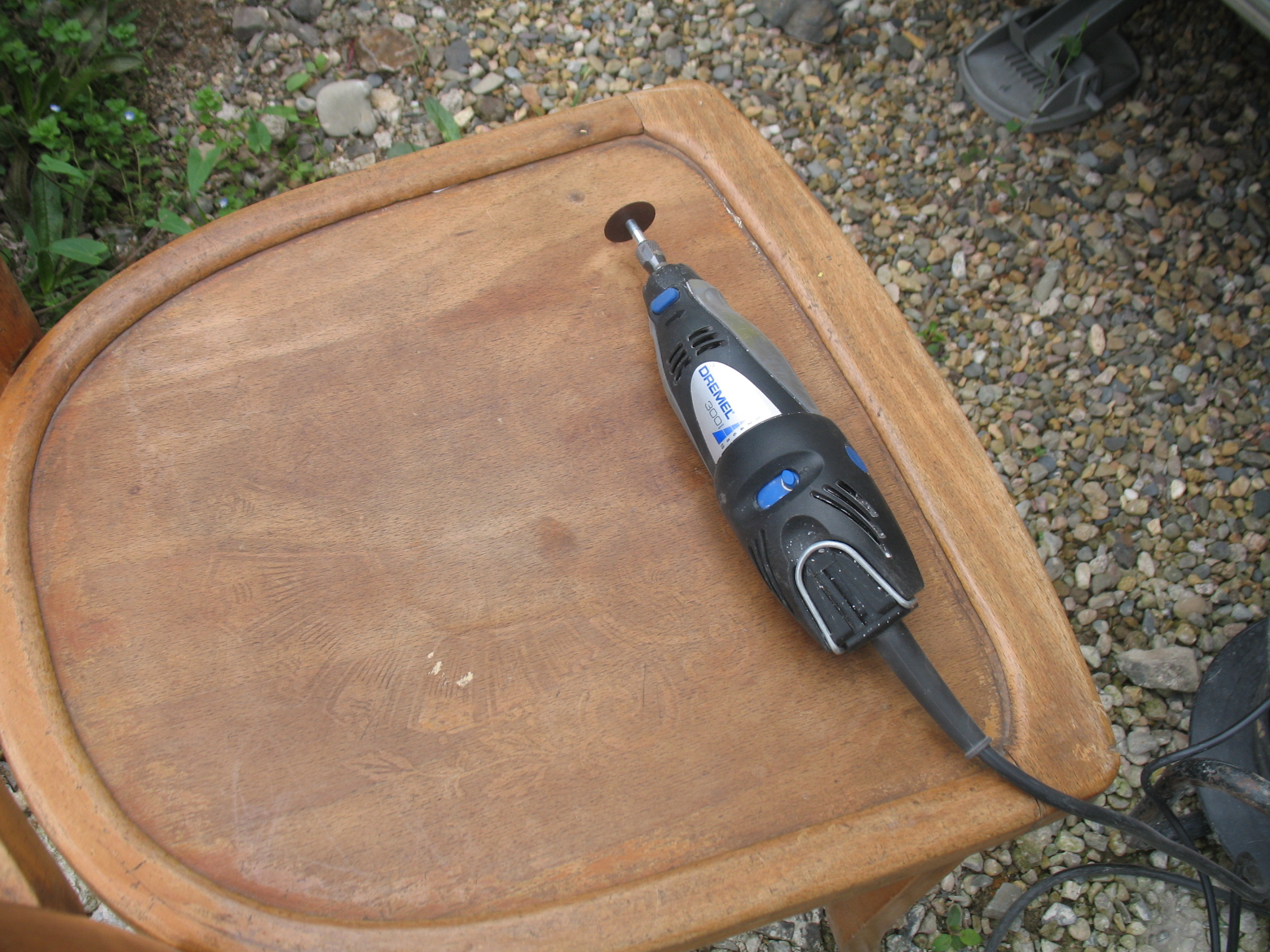

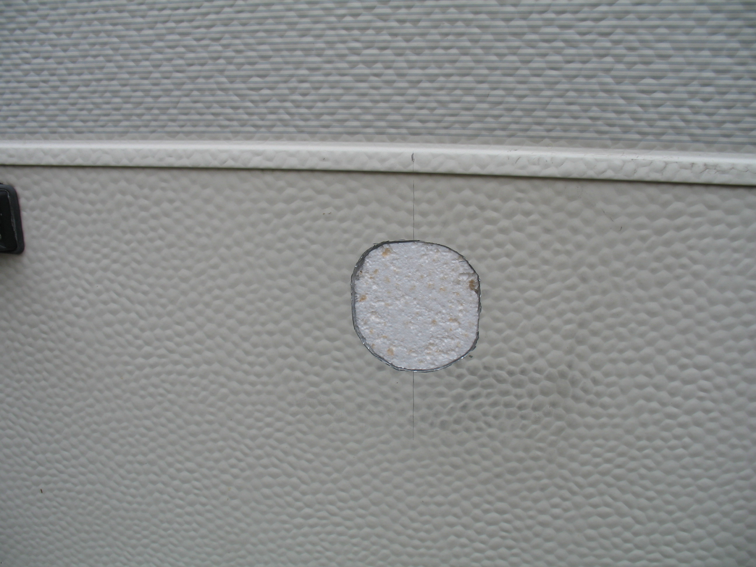

les photos installation sur notre gruau
post origine domaseau jeu. 20 sept. 2012 09:50
