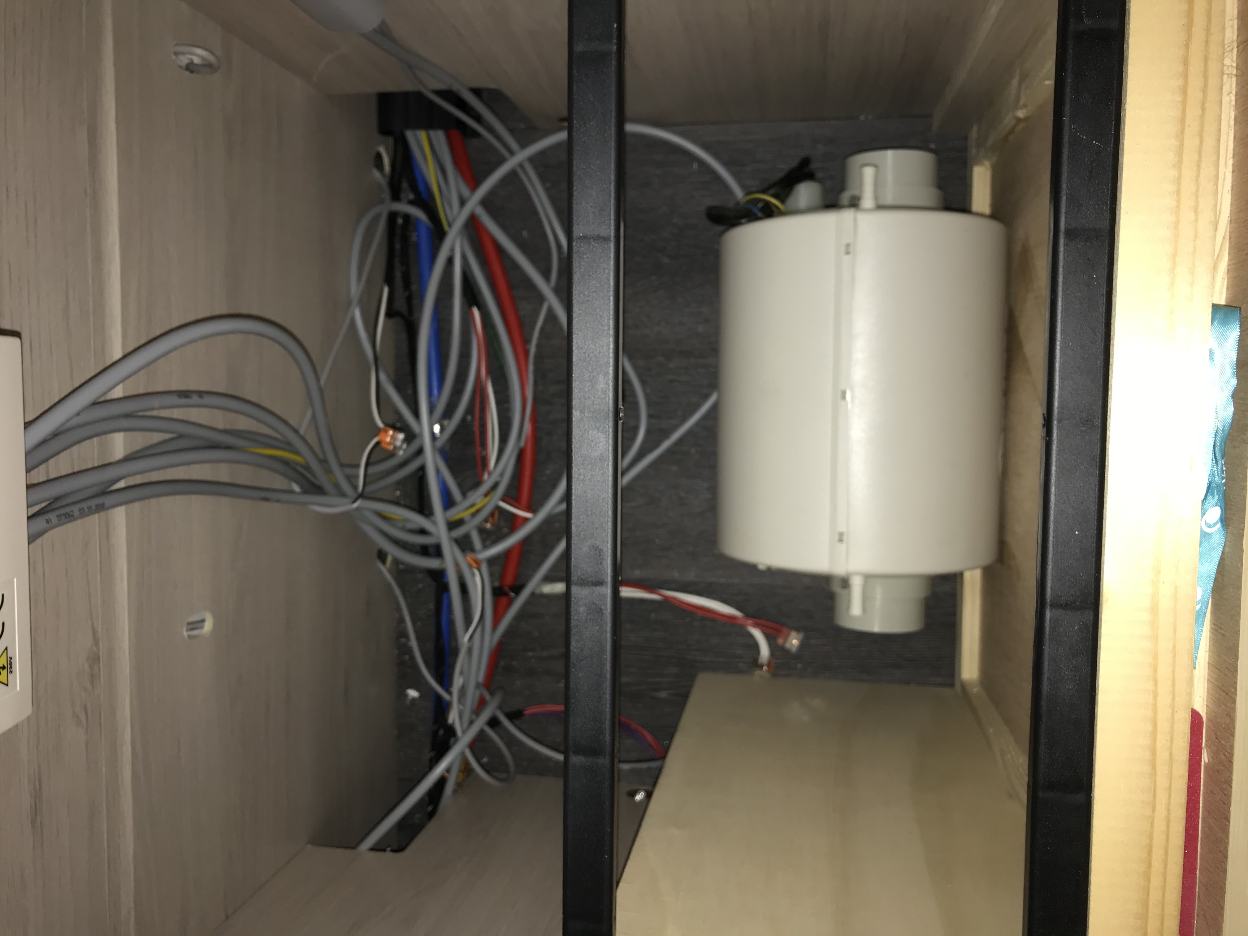

Voila ce que j'ai dans le fond du placard :
(je vais dégager la petite structure qui tient le plancher du placard, et mettre des tasseaux autour ; et je vais aussi ranger la salade de câble)

J'ai en théorie la place de les mettre les 2 côte à côte. Mais je crains d'être à peine trop près de tous les cables électriques , donc je pense plutot les mettre l'un au dessus de l'autre.
Au fond, on devine bien les 2 tuyaux bleu et rouge qui vont vers l'actuel TT2. Donc je vais aussi gagner 60cm (environ de tuyau), donc pas besoin d'en racheter à priori.
Je vais juste acheter des coudes pour ne pas subir les rayons de courbure des tuyaux flexibles (mais assez rigides).

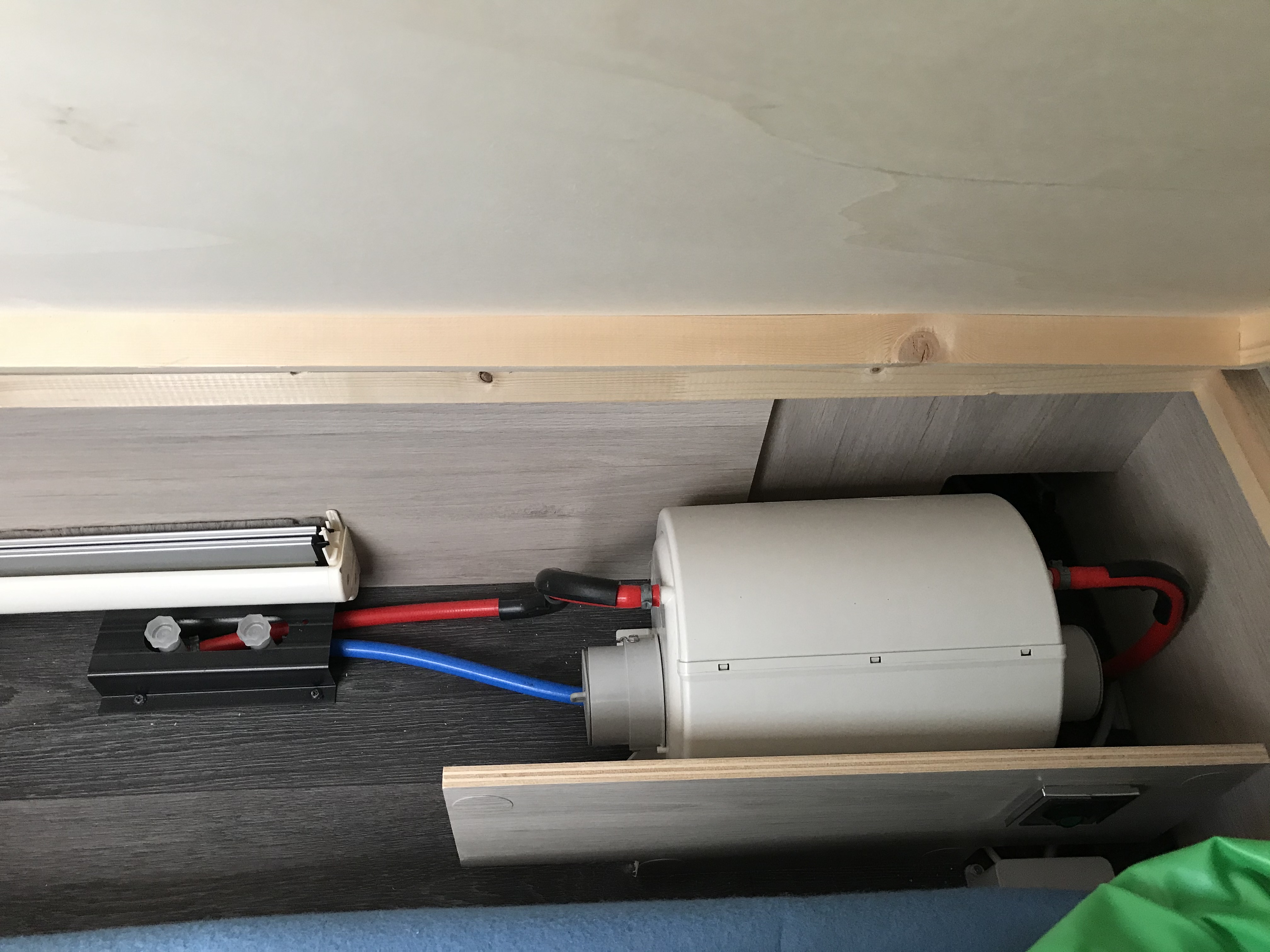

Je veux exploiter cet espace aujourd'hui entièrement perdu (48cm x52cm x 40cm), et aussi pour protéger les TT2 des chocs éventuels (arrivé 1 fois déjà) dans la trappe à vélo.
Regarde l'implantation actuelle du truc : en orange, la cuve de 80 litres d'eau propre (mais j'ai mon flotteur réglé à 35 litres) ; en bleu, l'actuelle position du TT2 ; en rose mon souhait d'implantation des deux TT2, côte à côte ou l'un sur l'autre.
Dans cet endroit (fond de placard), il est prévu dans les options du fabriquant d'implanter le Truma S3004 (chauffage au gaz), donc qui chauffe bien plus que mes petits boilers de 350w....
