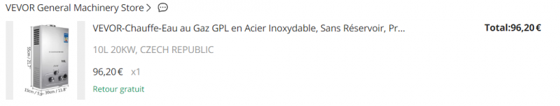

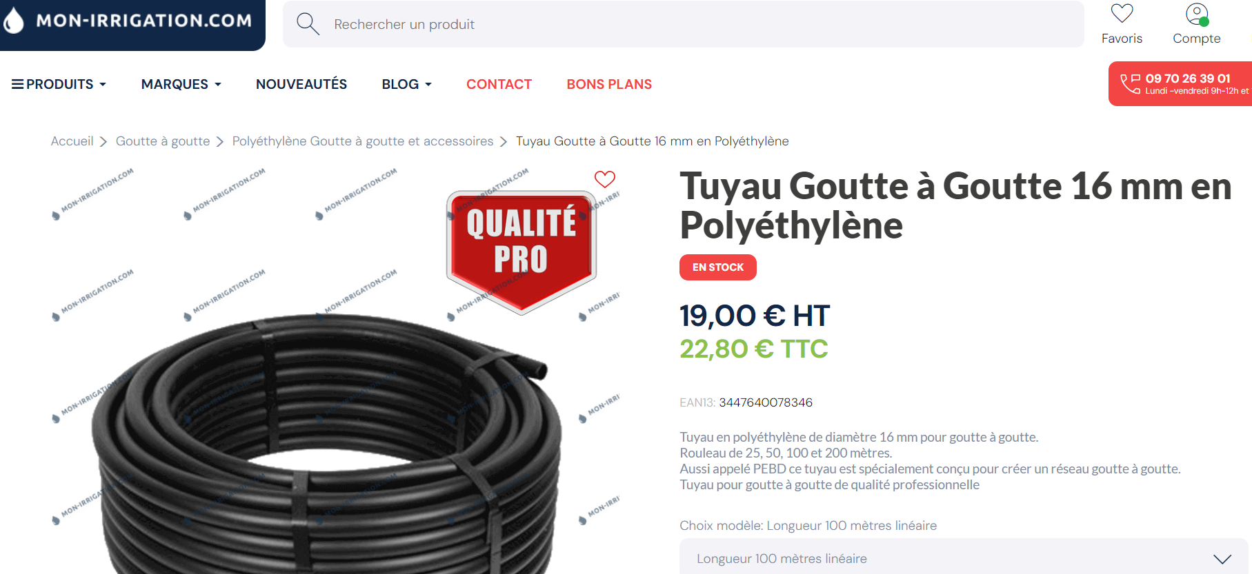

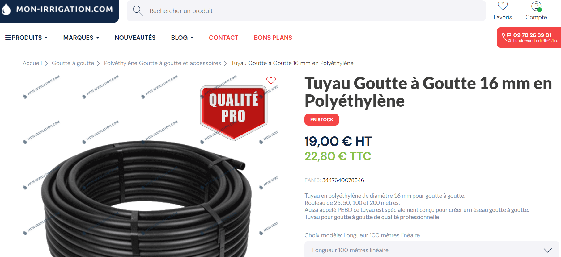

J'ai commandé 100m de tuyau de 16mm car mon point d'eau est très éloigné et ça reviendrai cher en tuyau d'arrosage classique.
Ainsi que le chauffe-eau recommandé en 10l, on verra bien... A ce prix, pas trop de risques...

Quand il sera arrivé pour l'allumage il faut 2 grosse piles ronde type LR20 :wink:

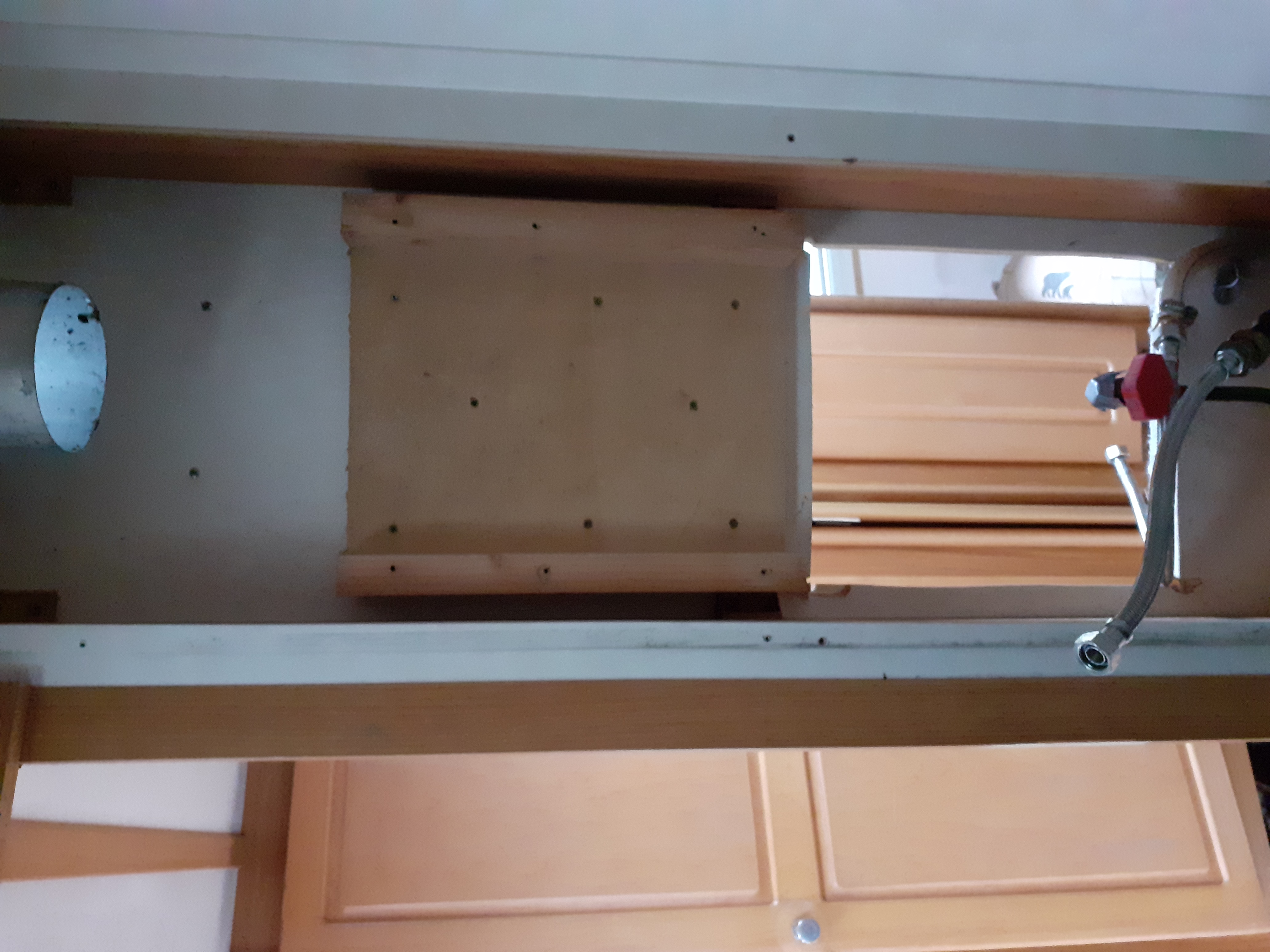

Démontage effectué sans difficultés.
La prochaine complication sera d'arriver à fixer pile poil le nouveau au mur et qu'il rentre dans le tube d'évacuation.
Peut-être à l'aide d'un tuyau souple d'évacuation des gaz ?

Pour le raccordement de l'évacuation, les tuyaux souples sont effectivement adaptés. Il en existe de plusieurs diamètres.

Le lien que tu as mis pour le tuyau, c’est celui que tu as acheté ?
Car il me semble que c’est un tuyau avec des petits trous, pour l’irrigation des potagers, des plantes .

Également , je vois ça :mrgreen:
Il va y avoir des fuites , c'est un tuyau goutte à goutte pour l’irrigation agricole .
Attention , si c'est bien ce tuyau en diamètre 16 sur 100ml il va y avoir une perte de charge , c'est à dire un trop faible débit . Il vous faut passer en 19/25 PEHD . ´Pour les besoins de la caravane . Ce serait un pavillon il faudrait passer en 26/32 .
Mais restons en à la caravane , et changez votre tuyau d’alimentation .

Ah merde !
Je vais vérifier ça. Non c'est bon, il faut le percer pour obtenir un système goutte à goutte.
