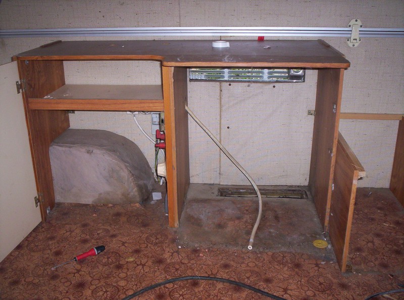

j'ai une caravane pliantes rigide de marque LA BOHEME . j'ai tout démonte pour la refaire a neuf ,
la j'arrive sur le coin de l"eau ,je nais qu une évier dans la caravane et la je n’aperçoit que je nais pas d’arrivé d'eau nis d' évacuation d'eau
voir photos.
que me manque t'il !!!!!!!
merci a tous pour vos réponse ===2

Je suppose que la réserve d'eau doit être un jerrican avec pompe immergée ?
l'évacuation doit être un simple tuyau de caoutchouc situé sous le lavabo et qui évacue dehors en passant par un trou dans le plancher ?

oui j'ai bien un trou dans la caravane
si je comprend bien il existe des jerrican avec pompe incorpore sais pompe électrique ou pompe manuel

Hola ! cela sens la modif de l'ancien propriétaire... Si tu veux "l'eau courante", il te faut donc une réserve d'eau, dans ton cas un jerrycan avec une pompe immergée sera le plus simple.
Tu amène le 12V via une pédale ou un bouton poussoir ou encore un robinet contacteur à la pompe et un tuyau d'eau diamètre 10/16 au col de cygne du lavabo...
Corvées d’eau quotidiennes certifiés, ou alors, la pose d'un réservoir fixe quelque par dans un coffre, et toujours avec une pompe immergée qui apportera l'au à ton lavabo.
Pour l'évacuation, un simple tuyau d'arrosage fixé à la bonde du lavabo et passant par un trou du plancher. Suffit de placer en dessous, un réservoir d'eau usée à vider régulièrement.
C'est un travail de plomberie à la portée de n'importe quel bricoleur ;)
