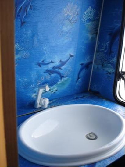

Lors de l’achat de Valentine, le lavabo était en angle, je ne trouvais pas cela pratique du tout.
Voici ce qui avait été réalisé
VALENTINE 16.png (289.57 Kio) Consulté 4016 fois

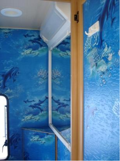

le lavabo se relevait latéralement vers la fenêtre afin d'avoir accès à la cassette
et pour cacher l'enlèvement du lavabo
VALENTINE 15.png (332.99 Kio) Consulté 4016 fois
le petit espace permettait d'y placer un petit vase de fleurs.
