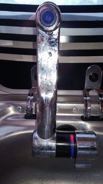

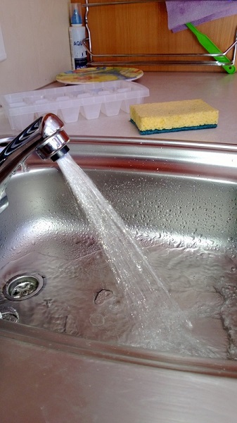

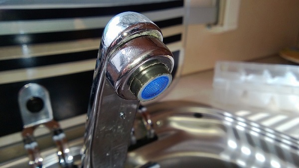

Comme je l'avais indiqué plus haut , rencontrant le problème de l'eau froide en ouverture du robinet et d'éclaboussement j'avais modifié ce mitigeur .
Je joints les photos que je viens de prendre pour celui que cela intéresserai . Le bout du col de cygne se déclipse simplement avec un tournevis .ensuite j'ai percé l'emplacement de sortie au diamètre d'un embout de mitigeur trouvé dans un magasin de bricolage .
Poo=ur ce qui est de l'inversion eau chaude eau froide il est préférable de couper les tuyaux plastique à un endroit accessible puis de les raccorder avec un raccord annelé au diamètre des tuyaux ou mème un petit bout de cuivre puisqu'il y a au maxi 600 grammes de pression .
