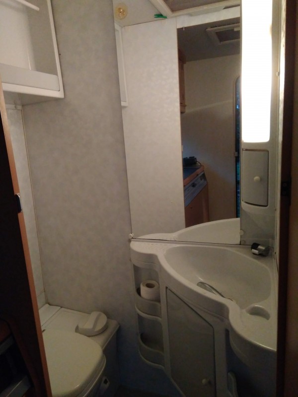

bonjour, mon robinet de sdb est cassé, j'ai jeté un oeil pour le réparer ou le changer et en regardant en dessous, j'ai constaté qu'il n'y a qu'un seul tuyau qui arrive et un fil électrique, donc il n'y a pas de système de chauffe eau dans la cara, j'aimerais en installer un, mais que me conseillez-vous? gaz, électricité, les 2,12V/230V, ....où l'implanter? je peux éventuellement condamner la petite armoire en dessous de l'évier sur la photo si l'appareil n'est pas trop grand mais du coup la cuisine n'en profitera pas.
je compte dans l'avenir installer une batterie auxiliaire avec un panneau solaire
il y a une petite pompe immergée dans le jerrycan du coffre qui a l'air de fonctionner
adria Unica 430 ph , ford focus break 2012 1.6 tdci
