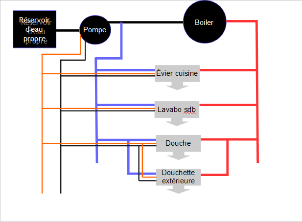

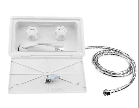

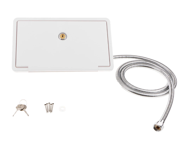

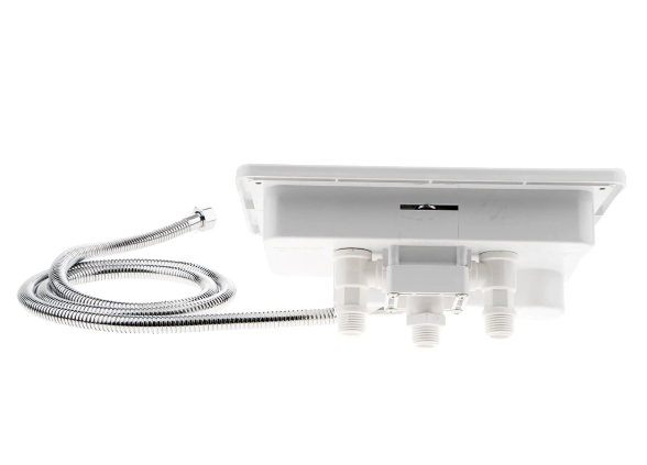

Je vais bientôt installer une douche/douchette extérieure des réception de celle ci.
Dans mon cas celle ci sera pratique afin de rincer les pieds,le chien, le petit... en revenant de la plage par exemple.
Le boitier fait : 267mm x 157mm x 107 mm
La découpe fera : 231mm x 118mm

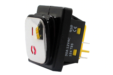

Afin de déclencher la pompe il me faudra installer un interrupteur étanche dans le boitier de douche.
Voici le boitier a installer ainsi que le schémas simplifier et l’interrupteur
A bientôt pour la présentation de l'installation ! ===3

un inter étanche ??
tu n' a pas de pompe automatique ?
thestreet35
Messages : 87
Inscription : 01 août 2015 14:15
Re: [Tuto] Installation douche extérieure
Message par thestreet35 » 08 févr. 2020 12:26
J'ai une pompe auto-amorçante plastimo.
Il faut un contact au niveau de la douchette,celle la n'est pas équipée
