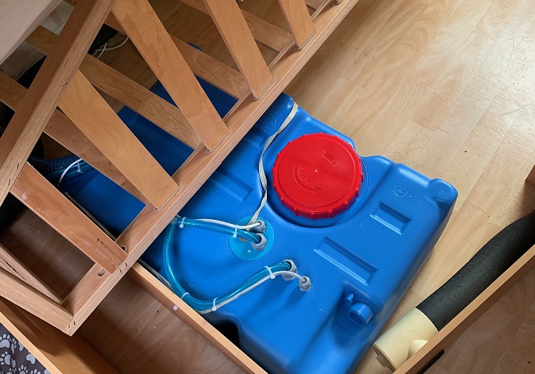

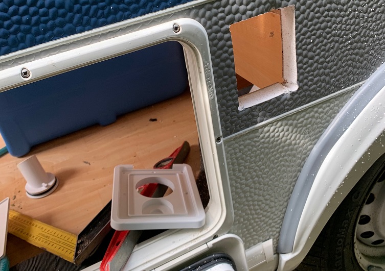

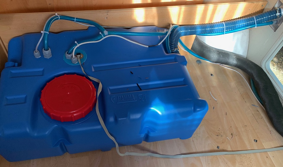

Voici en images le passage en réserve d'eau optimisée.
La réserve initiale de la bobby était de 20 litres et bouchait l'accès de la trappe, très juste et mal placée à mon gout, je suis passé sur 70 litres bien plus confortable.
Matériel (coût total environ 130 euros):
Pompe 15l/minutes (récupération origine)
Jauge de niveau (récupération origine)
Réservoir FIAMMA 70 litres
Pompe 10l/minutes
10 mètres tuyau 10/16
1 mètre de tuyau 40
3 PE diamètre 16
2 PE diamètre 25
10 mètres fil électrique 2x0,75 mm2
Colliers serre-flex différents diamètres
T de jonction diamètre 10
Trappe entrée d'eau
Si vous avez des questions pour le montage n'hésitez pas

Tu l'as fixé comment ton réservoir ?

Cela n'est pas visible sur les photos, mais un kit tige filetés est fourni avec; j'ai traversé le planché au niveau des 4 réservations prévues sur le réservoir.

J'ai monté le même réservoir en remplacement du 50l qui était là. Perso, je le trouve bien fini. Il n'a pas de vidange intégrée dans son fond mais vu qu'il a des sorties prévu à son point le plus bas c'est parfait: J'y ai raccordé la pompe externe et mis une vanne de vidange juste après la pompe. Mais ce réservoir est bien pensé avec les sorties et entrées pré-moulées.

Pourquoi 2 pompes sur le T ?

J’ai une sortie d’eau chaude dans le coffre avant pilotée avec la deuxième pompe pour la douche extérieure sous une tente. Cette deuxième sortie me sert aussi de vanne de vidange. Regardes mon tuto dans la section gaz sur l’installation d’un chauffe eau instantané
