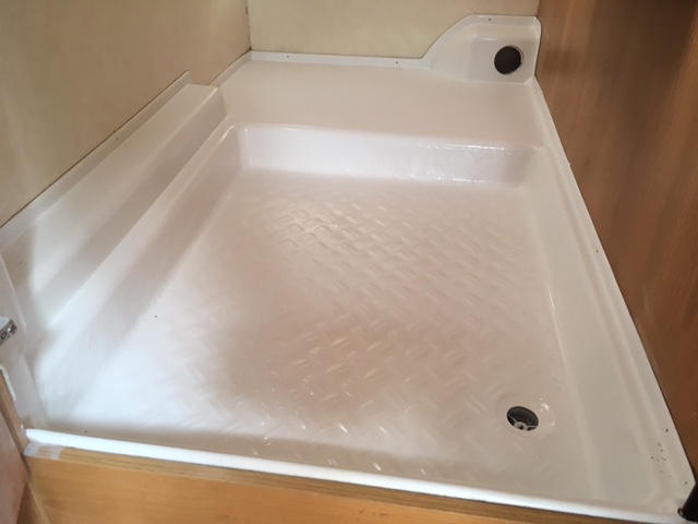

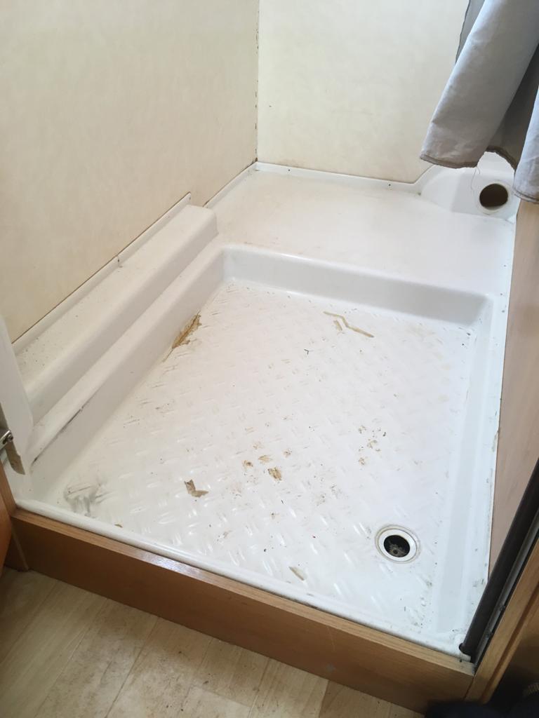

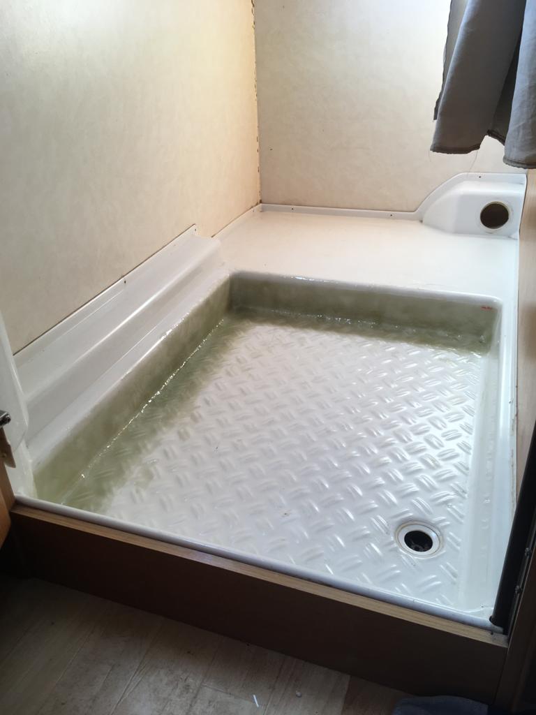

Maintenent que je sais comment intégrer des photos, alors j'en mets quelques unes pour illustrer ce sujet termine, en esperant que ca puisse servir aux prochains.

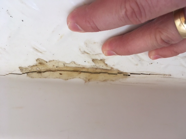

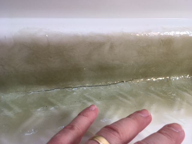

Le propriétaire précédent avait fait une "réparation" (je ne sais pas si ca s'appelle vraiment "réparer"...) avec une espèce de colle/gel, que j'ai enlevé a l'ongle sans avoir a rater bien fort...
J'avis a l'origine une fissure principale tres grosse, mai tant qu'a être dans la résine j'ai fait 2 pans car ils étaient remplis de micro fissures.

3- Vue d'ensemble après réparation résine
4- Zoom sur la fissure après réparation résine
5- Terminé
