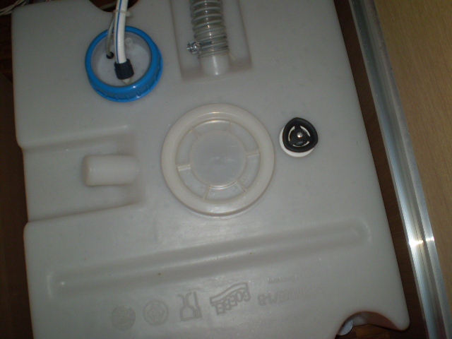

je ne sais pas pour vous, mais a chaque fois que je remplissais mon réservoir d'eau propre, le bouchon principal du haut fuyait et je me retrouvais avec une piscine dans la caravane... Le problème arrivait seulement avec le remplissage externe car avec l'alimentation en eau de ville le flotteur arrête le remplissage à mi réservoir.
Du coup j'ai été obligé de fabriquer un système de trop plein comme celui qui était d'origine sur mon ancienne Premio (pourtant située dans les gammes du dessous) et depuis plus de soucis.

Sur ma Caravelair Ambiance/Style 460 et sur ma Burstner/Averso Fifty 500 TK
il y avait un trop plein sur le reservoir d'eau propre
et même une molette de vidange sur l'Averso (en noir sur la photo)
Mais ça c'était avant ! :lol:
Sur mon Antarés /Style 440 pas de trop plein ,donc aprés 2 ou 3 petites inondations lors du remplissage par l'extérieur
j'ai fait la même chose que toi SVAUC ! ===8

:lol: ça fuit pas forcément par le gros bouchon ===9
En tout cas sur mon Antarès c'était du côté de la pompe immergée ou il y a une petite mise a l'air :wink:
