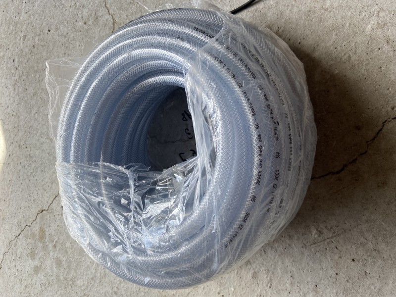

Voici le tuyau que j’ai acheté chez Noz donc.
Il y avait du tout petit, du très gros, moi j’ai pris celui là en ayant en mémoire celui d’origine de ma caravane, mais il est un peu plus gros.

Il me semble que d'origine = 10mm d'origine, peut être qu'en serrant bien des colliers ça peut aller, à tester..

Oui, ça à l’air d’être du 10mm d’origine.
J’ai essayé sur mon raccord en Y, et le tuyau que j’ai acheté nage un peu.
Je vais retourner au magasin avec mon raccord dans la poche pour essayer sur place .
Et échanger s’ils en ont encore.

C’est bon, j’ai fait un échange au magasin,
J’ai donc trouvé du tuyau armé alimentaire de 10mm, qui rentre bien sur mon raccord.
C’est pas pour tout de suite, car pour le moment tout est en travaux dans la caravane,
Mais au moins je l’ai.
