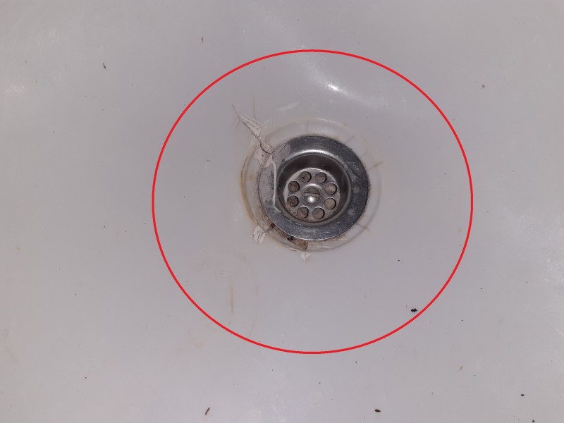

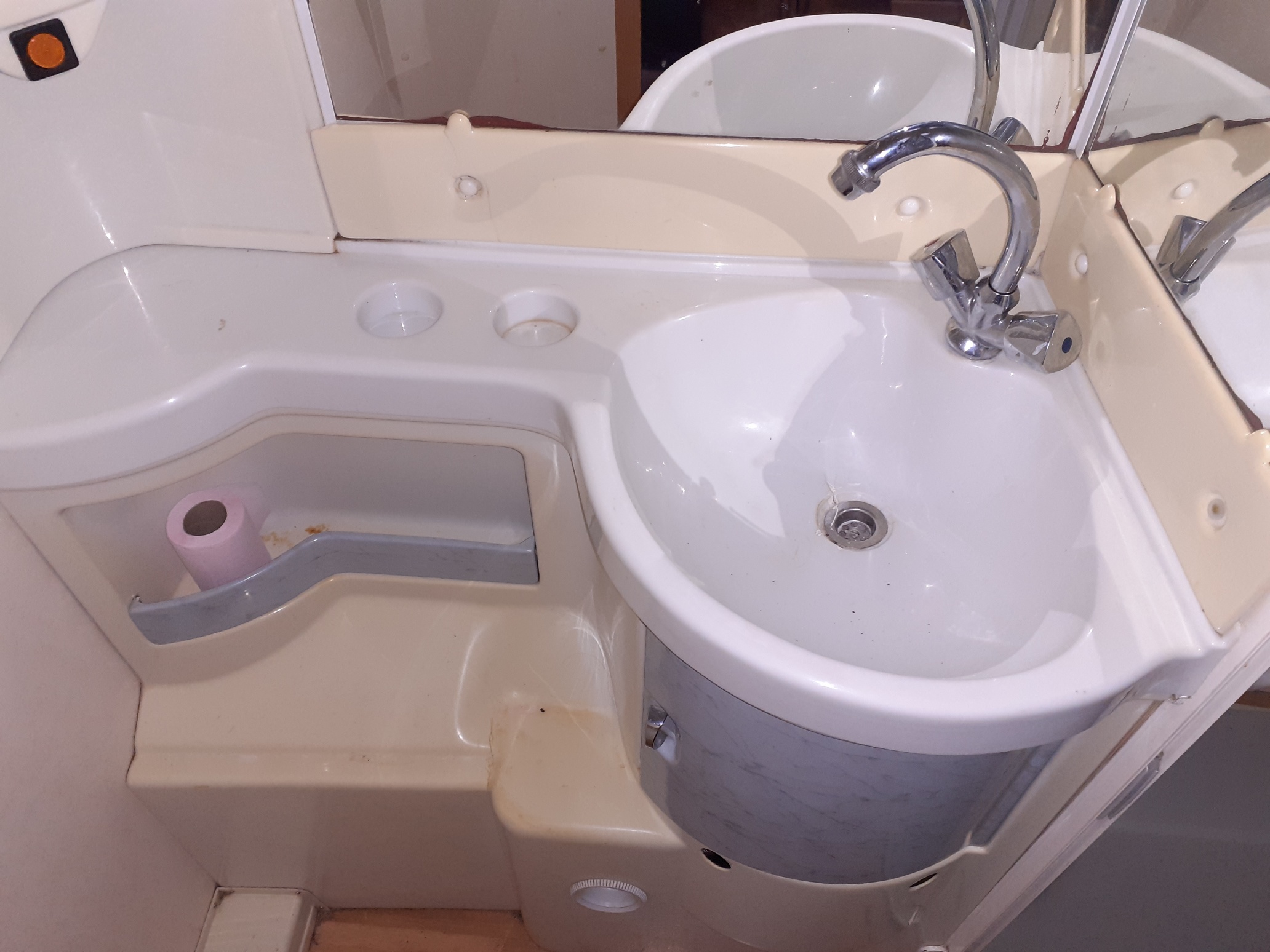

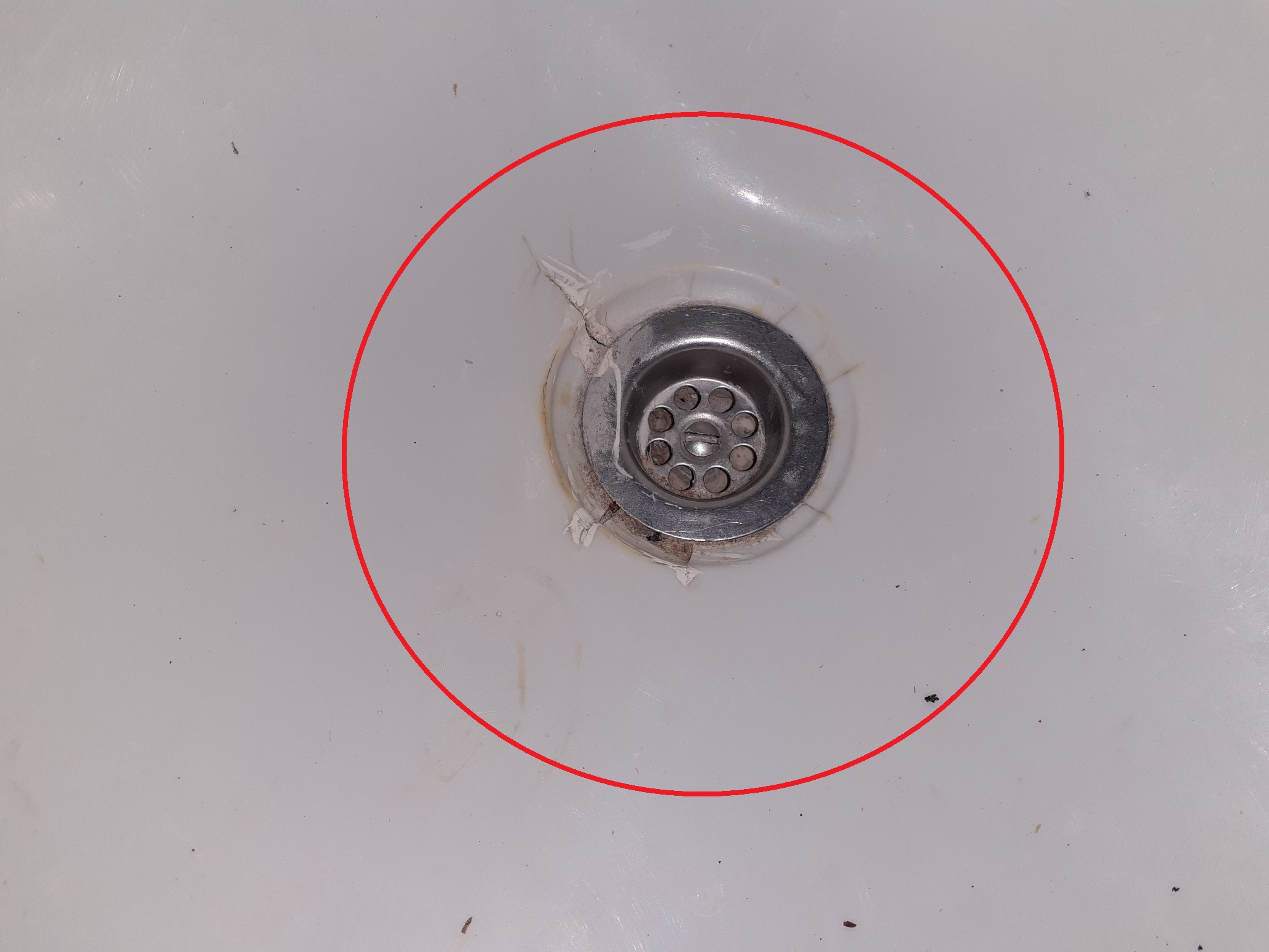

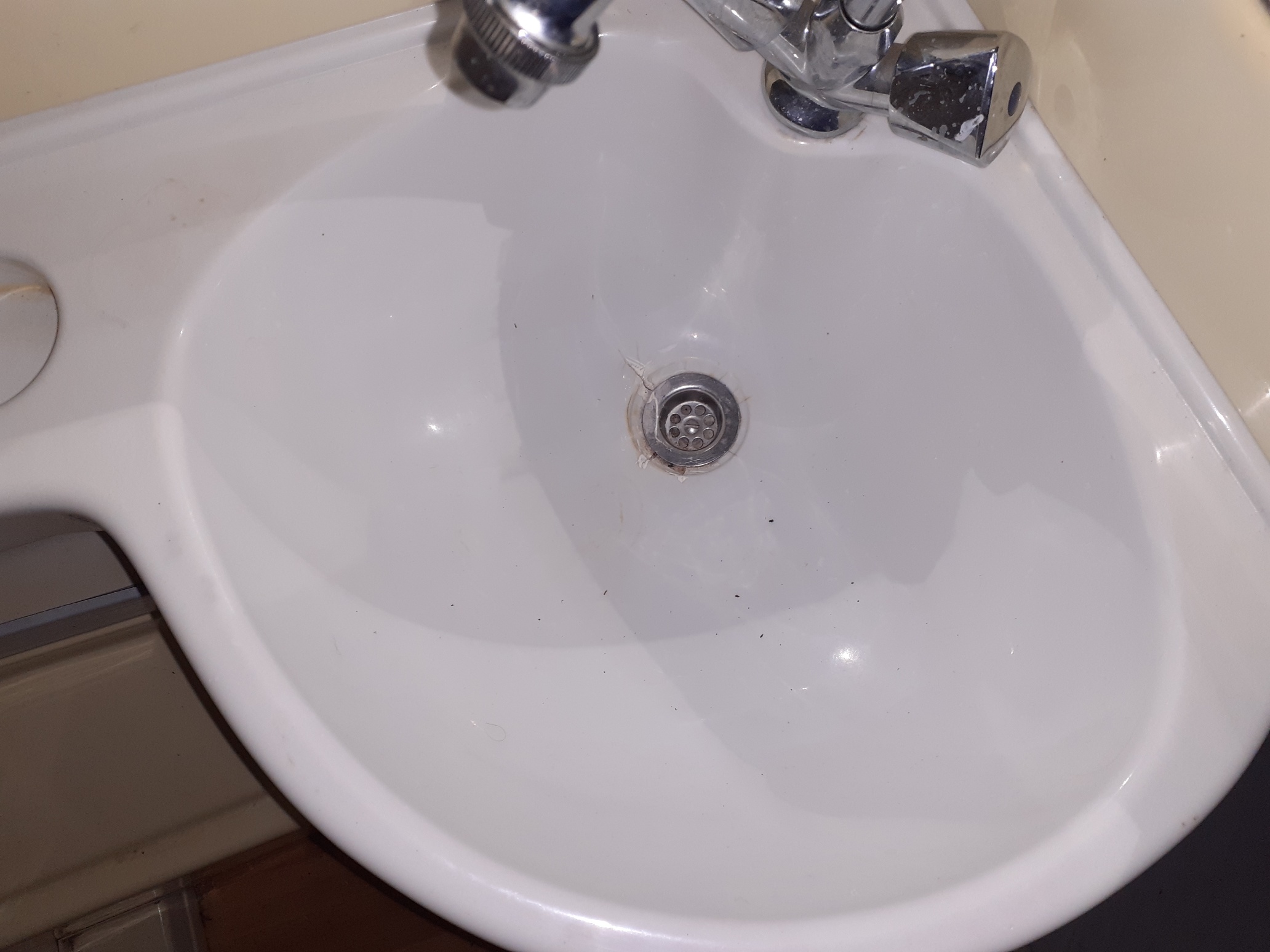

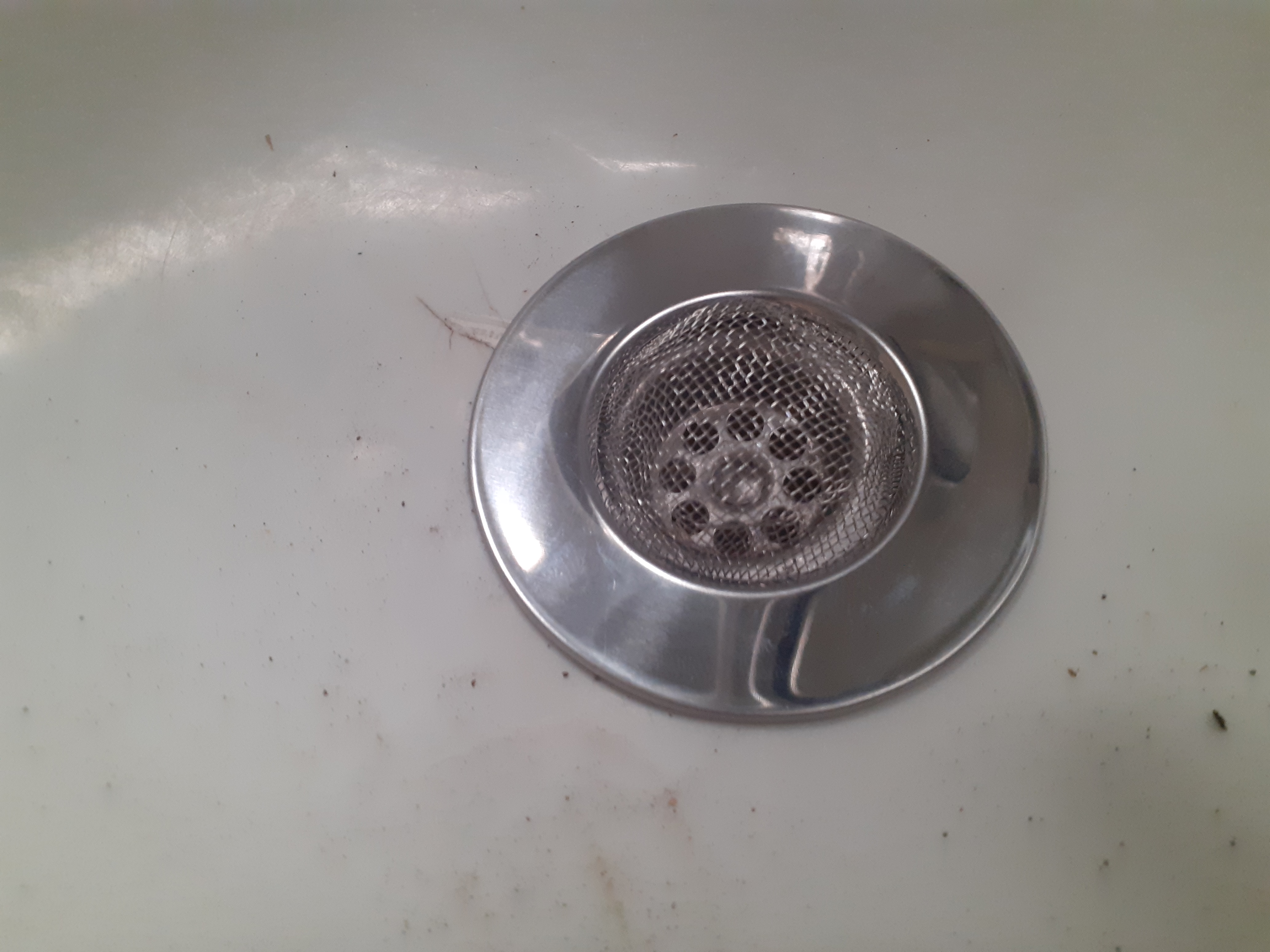

une idée sur la meilleure solution pour réparer ces criques d'un lavabo de Tabbert Princesse ? Merci !

Merci, ça a l'air d'être pour un support pierre ? d'ailleurs je ne sais pas en quel matériau sont faits ces lavabos...

Le produit cité plus haut mis sur du carrelage, impeccable, réparation très solide...

Oui merci, mais dans mon cas c'est plutôt du plastique.

Si c'est de l'Abs, la technique avec de l'acétone indiquée par Mdame Lili sera adaptée : peut-être tester par le dessous ? L'application d'un peu d'acétone fait-elle réagir le plastique ?
Sinon, OK aussi pour mastic Epoxy.

Résine epoxi dans ce cas =
https://www.amazon.fr/HG-Knetmetall-r%C ... bXRm&psc=1
J'ai trouvé celle-là, plus liquide et donc plus facile à travailler que la pate à modeler qui risque d'être trop épaisse.
https://www.amazon.fr/Transparent-800-b ... 9hdGY&th=1

Oui mais si trop liquide vu qu'il y a une forme au niveau de la bonde ça risque d'être compliqué

Peut-être jouer avec le durcisseur pour trouver la bonne texture.
L'idée de rajouter une bonde plus large sur le dessus jointée avec du silicone est envisageable, je vais aller mesurer tout ça.

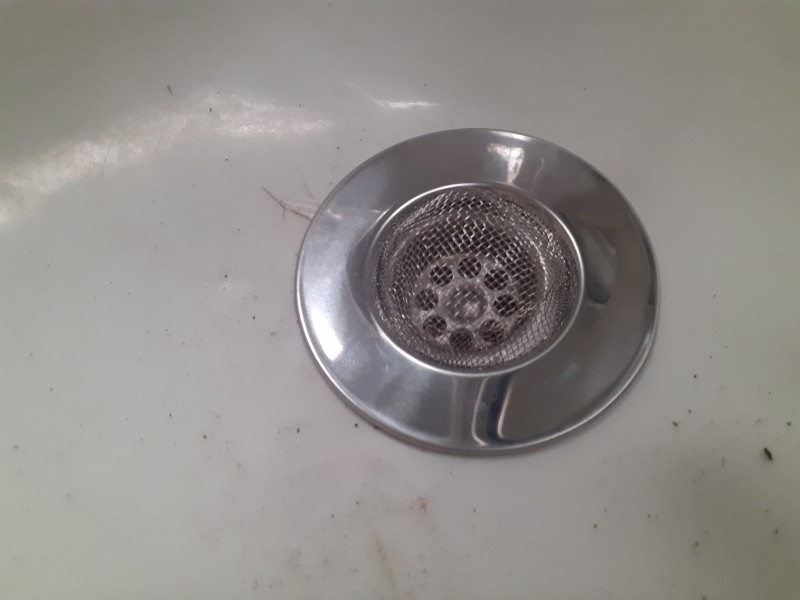

Message par Raynie » 20 juil. 2023 09:07
ça progresse !
En attente de la résine. Cette coupelle avec une bonne couche de silicone devrait faire l'affaire.

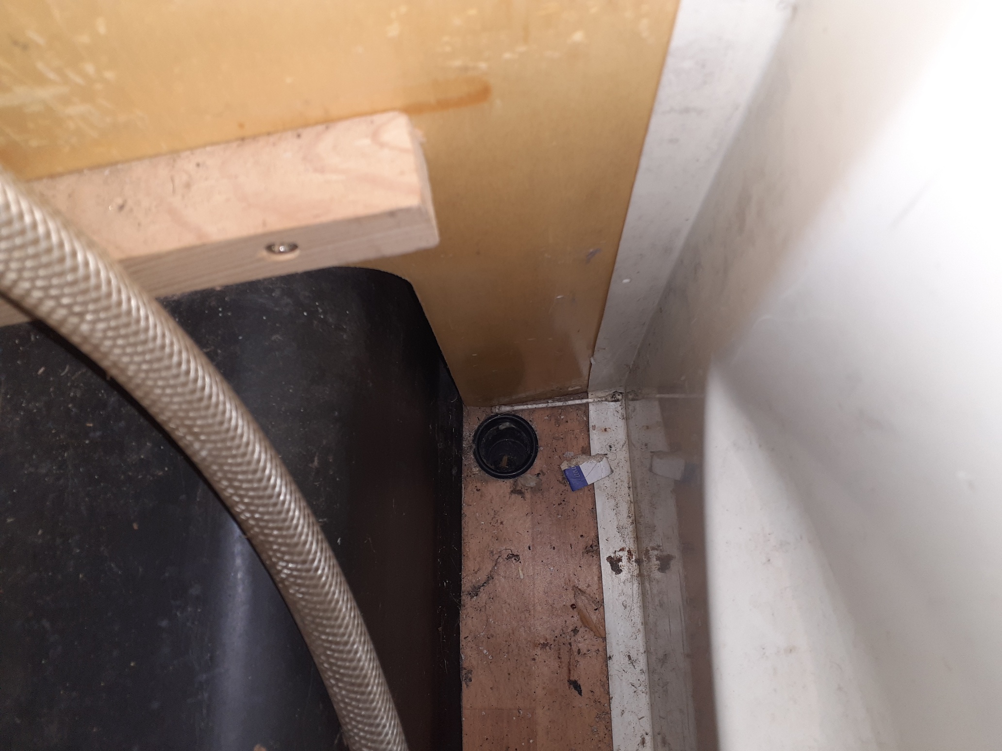

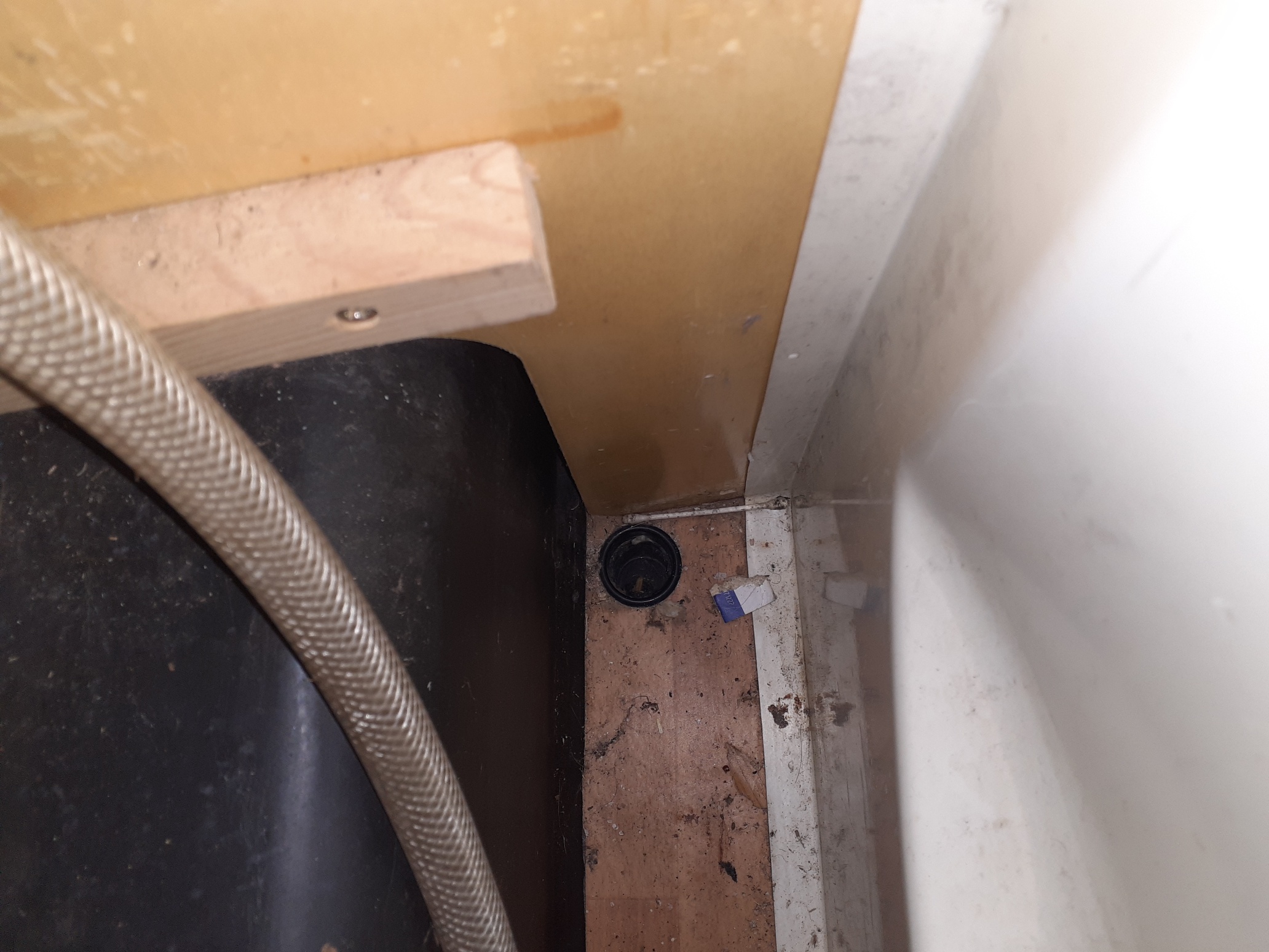

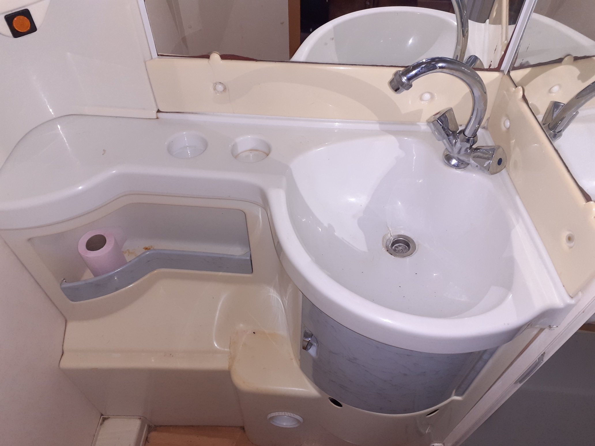

Avant de partir dans la rénovation du lavabo, je me rends compte qu'il n'y a pas de tuyau d'vacuation.
J'imagine que l'évacuation c'est le trou noir en photo, j'ai repéré le conduit sous la caravane.
L'ancien propriétaire avait bouché l'orifice avec une sorte de laine de verre, j'espère qu'il n'y en a pas dans le conduit...
La sortie fait environ 3.5cm de diamètre, faut-il des raccords de caravane particuliers ? ainsi qu'un tuyau d'évac spécial ? Merci

J'avais fait sur ma burstner, d'origine du 28mm mais que a pu rentrer dans du 32mm classique ça m'a permis de faire ça facilement et rapidement...
