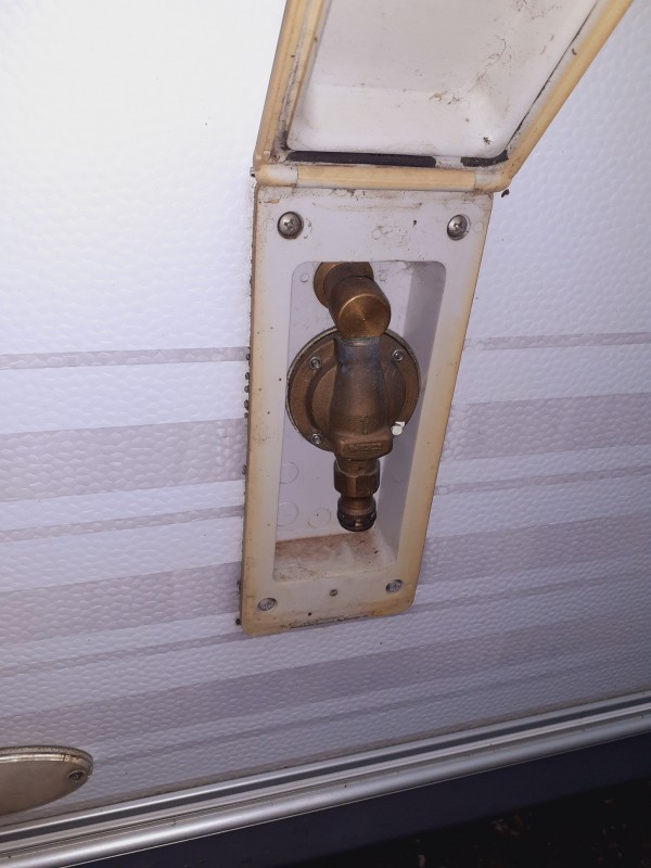

Bon je créé un nouveau sujet car je sens que ça va être un grand moment...
On commence par l'orifice extérieur du raccordement en eau qui ressemble fortement à un raccord gaz, est-ce bien pour l'eau ce truc ?

Bonjour , en regardant coté intérieur tu devrais avoir une idée !

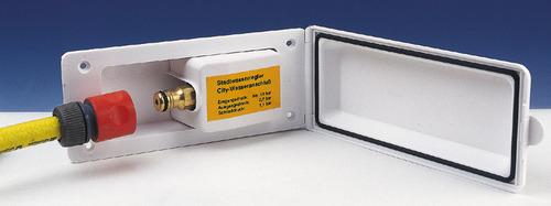

C'est ça ou celui la quand c'est sur le bouchon ,
donc tu dois avoir le bon pour l'eau en direct :D
mais tu dois regarder ou va l'alimentation a l'intérieur ! :wink:

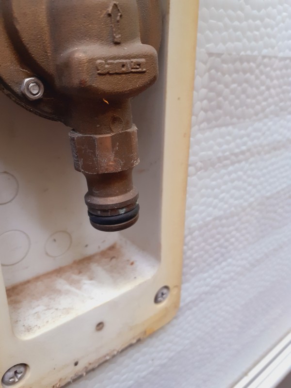

Il s'agit bien de tuyau d'eau à l'intérieur. Donc c'est bien ce raccord, ça ressemble fortement à du gaz.
Donc raccorder simplement avec tuyau d'arrosage ? 15, 19 ?

Normalement c'est pour un raccord rapide genre Gardéna ou autre
mais pas un tuyau serré avec un collier!

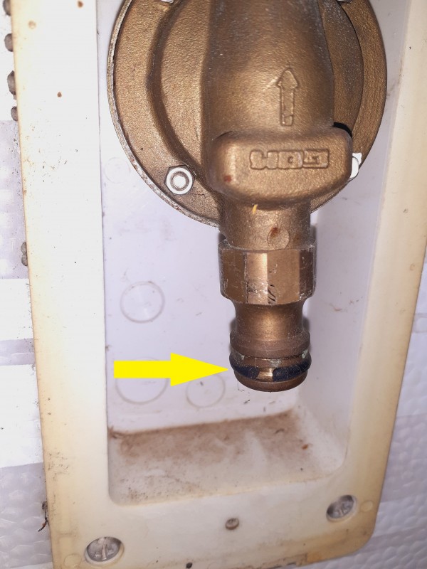

Message par Raynie » 05 août 2023 11:08
Le joint du raccord est coupé et cet embout ne semble pas se dévisser (pas envie de forcer), il faut que je trouve si c'est un joint qu'on peut remplacer.

Message par Papy80 » 05 août 2023 11:48
:D Tout a fait y a plus qu'a ! :lol:
Ce genre de joint n'est pas difficile a trouver
on trouve des petits kit avec plusieurs dimensions en magasins de bricolage
ou sur le net ,ça coute 2fois rien :wink:

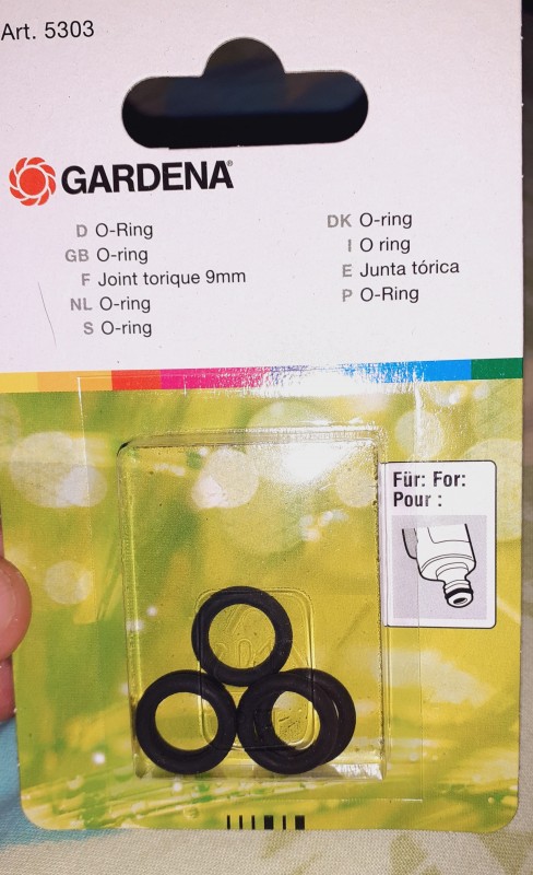

Message par Raynie » 05 août 2023 15:05
J'ai trouvé ça, ça devrait le faire..
Re: Raccordement en eau de ma caravane
Message par Papy80 » 05 août 2023 15:34
===8 J'y avais pas pensé ,mais c'est évident puisque c'est un genre de raccord mâle Gardéna :lol:
