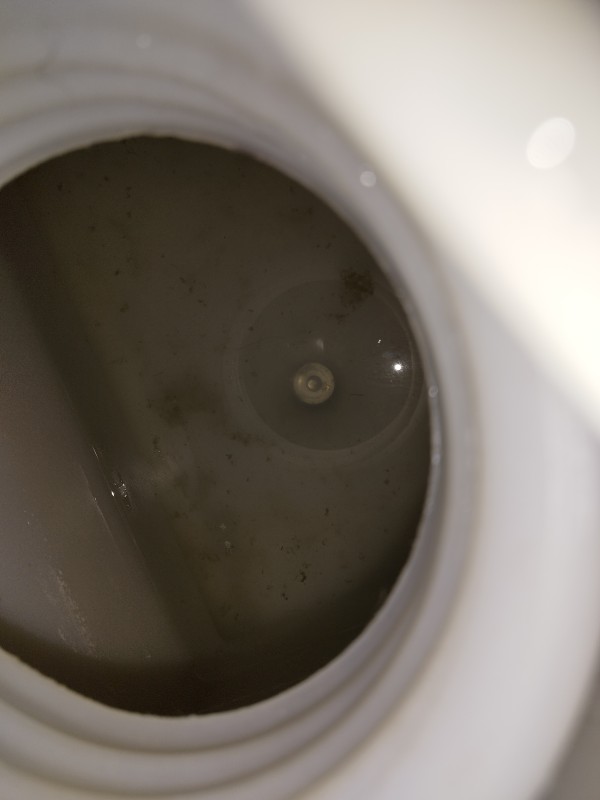

J ai une Tabbert verdi de 2012 et j aimerais vider ma cuve d eau propre par le trou de vidange du fond de la cuve pour enlever tous les dépôts. Je n' arrive pas à ouvrir le bouchon du fond. C est un anneau métallique qui se dévisse. Mais quand je le dévisse rien ne se passe. Ca enlève l anneau mais pas le bouchon. Faut il tirer cet anneau pour enlever le bouchon ? Mais dans ce cas a quoi ça sert de pouvoir dévisser l anneau?

Message par AnnBliss » 08 nov. 2023 14:48
La voici
Messages : 20138
Re: Vider la cuve d eau propre
Message par Pascal » 08 nov. 2023 15:22
Jamais vu cela.
Cela pourrait être un truc excentrique et dans ce cas il faut dévisser et tirer dessous. As-tu-essayer de pousser par dessous ?

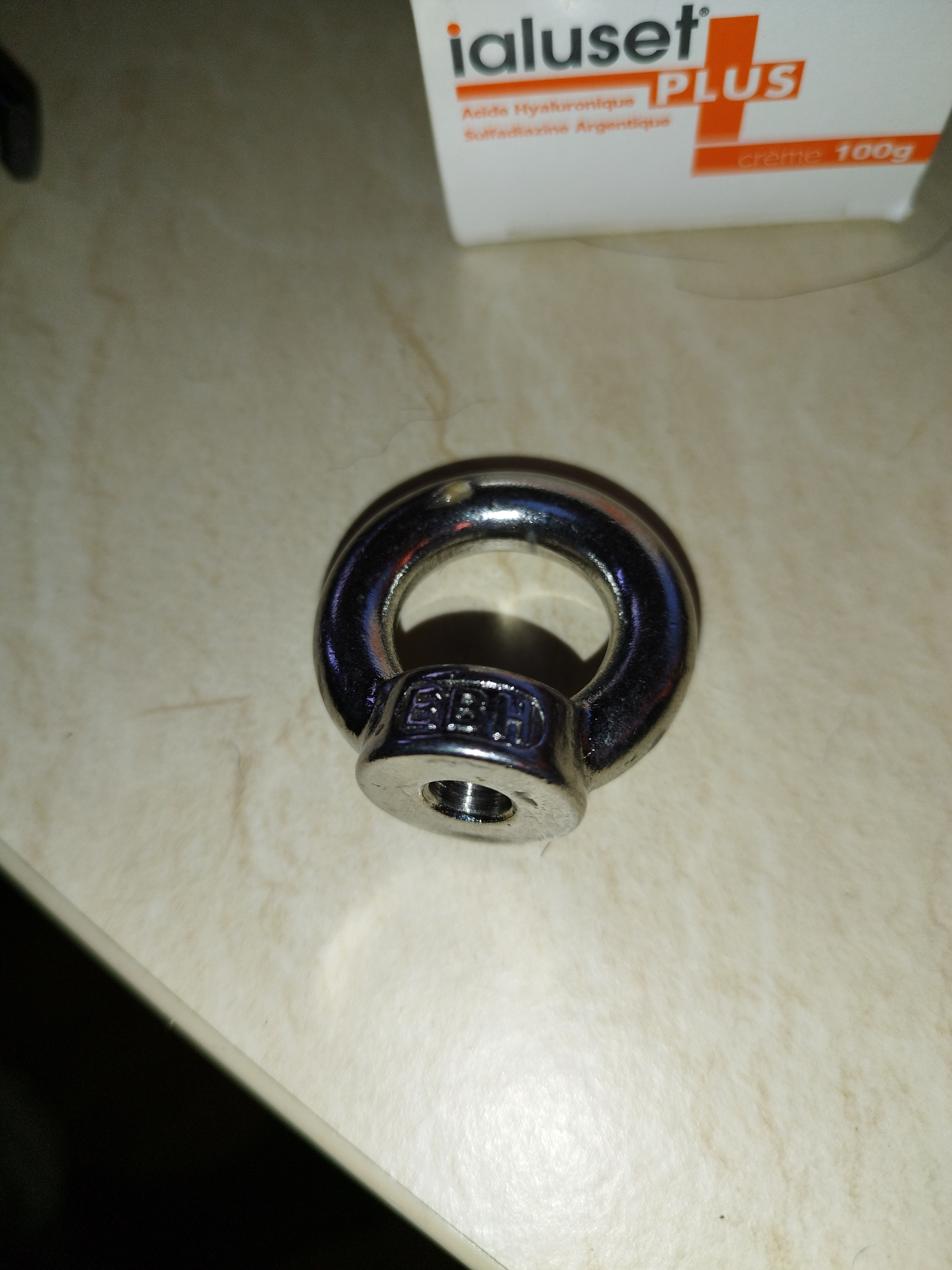

Message par AnnBliss » 08 nov. 2023 17:00
Ça c est l anneau acier dévissé

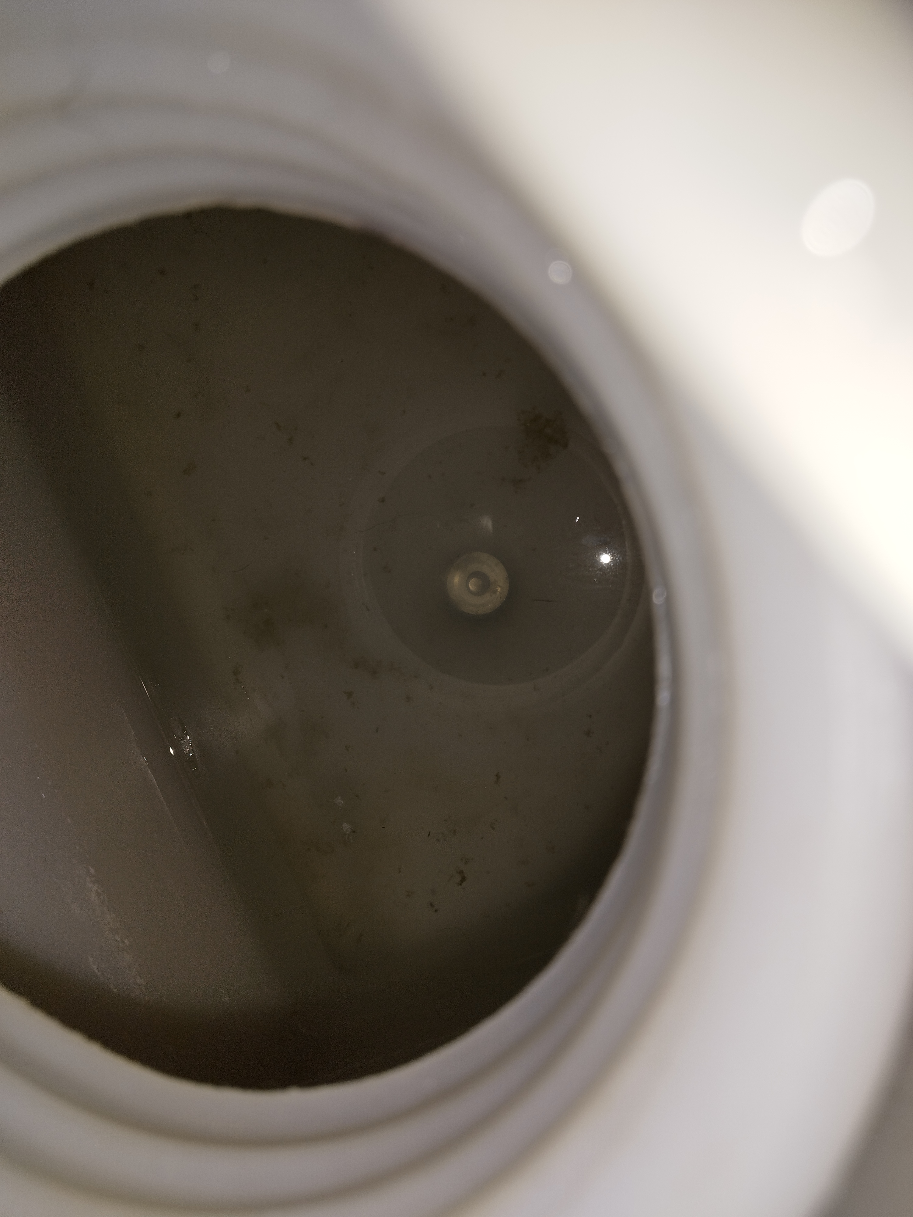

Message par AnnBliss » 08 nov. 2023 17:02
Et là c est ce qu il reste une fois l anneau dévissé...l axe sur lequel on visse l anneau et une sorte de rondelle autour

Message par ggJ » 08 nov. 2023 17:49
J'ai ce type de bouchon , jamais eu de problème . Je le manœuvre plusieurs fois par saisons .
J’en déduis que le caoutchouc est collé sur le plastique du réservoir . Il faut le décoller délicatement pour ne pas fissurer la parois au niveau de la bonde .
Peut-être verser de l'eau chaude sur le bouchon et l’effet de dilatation pourrait le faire décoller .
A essayer :mrgreen:

Message par Decarpentrie Bernard » 09 nov. 2023 09:50
Essayer d'enlever la rondelle le caoutchouc est peut-ètre resté en compression

Message par ggJ » 09 nov. 2023 13:39
C'est bien par la compression que le caoutchouc s'est collé . Il doit bien y avoir un moyen pour tirer dessus :mrgreen:

Merci a tous pour votre aide....ça fait du bien de ne pas se sentir seule. Pour résumer, si j ai bien compris, le principe de fonctionnement de ce bouchon c'est de tirer dessus, c est bien ça?...sans dévisser l anneau
Je vais donc essayer de soulever la rondelle puis mettre de l eau chaude sur le joint....je vous tiens au courant
