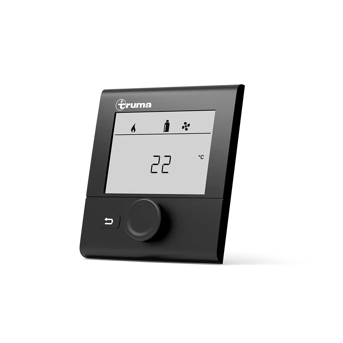

Je ne trouve pas d'inscription sur le matériel pour savoir lequel des deux je possède
Sur ton tableau de contrôle tu n'as pas des pictogrammes representant une flamme ( gaz) ou deux éclairs d'orage ( électricité) ?
1novice
Messages : 154
Inscription : 03 nov. 2013 16:14
Localisation : CHINON
Re: Combi Truma
Message par 1novice » 25 juin 2025 15:26
j'ai uniquement le pictogramme de la bouteille de gaz, donc je n'ai pas la possibilité de passer sur l'électricité.
HOBBY PRESTIGE 560 WFU + FORD TRANSIT CUSTOM 2025
Messages : 10166
Re: Combi Truma
Message par thithi » 26 juin 2025 06:32
ton panneau ressemble t il à celui ci ?
1novice
Messages : 154
Re: Combi Truma
Message par 1novice » 27 juin 2025 11:40
oui, tout à fait.
Messages : 10166
Re: Combi Truma
Message par thithi » 28 juin 2025 18:16
Je t'ai envoyé un MP
