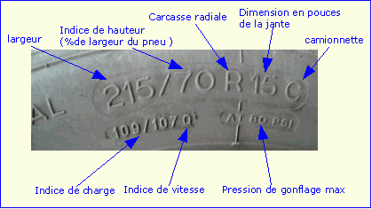

Message par Bonaud » 27 mai 2012 09:30
Concernant le pression à la condition qu'ils soient au moins à 50 PSI !!! (qui donnent 3,44 bars maximum !)
