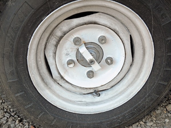

Voilà la photo d'une roue actuelle..
je rappelle ...entre axes de boulons 130...65 du centre moyeu diamètre du trou central...95 m/m..
trous ovalisés au niveau du serrage.. le "U" central n'est pas nécessaire pour la roue de secours..merci...

Les roues des remorques "françaises" sont en entraxe 130. regarde sur du matériel neuf. la jante n'aura pas le même look, mais se montera mécaniquement.

Bonjour Guile...merci pour cet information..je vais changer de direction dans mes recherches, le look.. vraiment pas grave, l'important c'est la classe de charge et la fixation..les roues de secours des voitures, pour celles qui en ont encore à la livraison..ont une sale tête..mais çà roule..c'est du dépannage courtes distances..Merci
