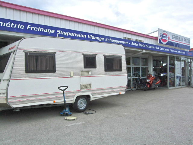

Tout est dit au sujet de la roue de secours, pas obligatoire mais indispensable pour moi, car chaque fois que j'en ai eu besoin avec une caravane, le pneu était hors d'usage donc pas question d'utiliser un kit de gonflage.
J'ai éclaté au moins une fois avec chacune de mes caravanes. Je dois avouer que sur la Dethleffs, les pneus étaient d'origine, (1993) et ont passé leur vie entière avec la caravane en appui et dehors été comme hiver. J'en ai retrouvé un à plat sur le camping à Autun en 2010 et ils étaient complètement craquelés après 18 ans de bons et loyaux services. La roue de secours neuve n'aura servie qu'une fois et le train d'origine remplacé juste avant la revente par des Kléber ! Image
Pour une caravane, les pneus "camionnette" sont recommandés car ils acceptent une charge utile importante !Image
