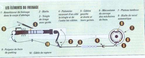

Ma flèche a un amortisseurs mais il est grippé il reste fixe que faire?
Le changer ou le laissé comme sa ?
J'ai rouler comme sa et pas de problème
Image Image
307 sw 1.6l 110cv et caravane esterel pliante 1979
Re: roue voilé /!\
Message par Bonaud » 26 août 2013 10:08
Sans doute l'amortisseur de timon, servant au freinage ???
Essayer dans un premier temps de bien le graisser au cas où cela n'ait pas été fait depuis des années (normalement il y a 2 graisseurs sur le timon !), et sinon neccessité de le remplacer, c'est lui qui commande les freins de la caravane...

Oui il y a deux graisseur le la flèche est de marque 'le rapide'
On ma dit qu'il ne font plus de pièce?
Donc après faudra sûrement que j'adapte si celle si ne fonctionne plus?
Image Image
Re: roue voilé /!\
Message par Bonaud » 26 août 2013 11:16
@ kevin.37
Voir un concessionnaire Alko avec le modèle, et le PTAC de la caravane, il saura commander un vérin adaptable...

Ok merci donc d'après ce que je pensse ont peut changer juste l'amortisseur et non toute la fleche sa me rassurre :)
Image Image
Re: roue voilé /!\
Message par Bonaud » 26 août 2013 12:17
Bien sur...
Mais il faut qu'il corresponde au PTAC de la remorque/caravane pour être efficace...
