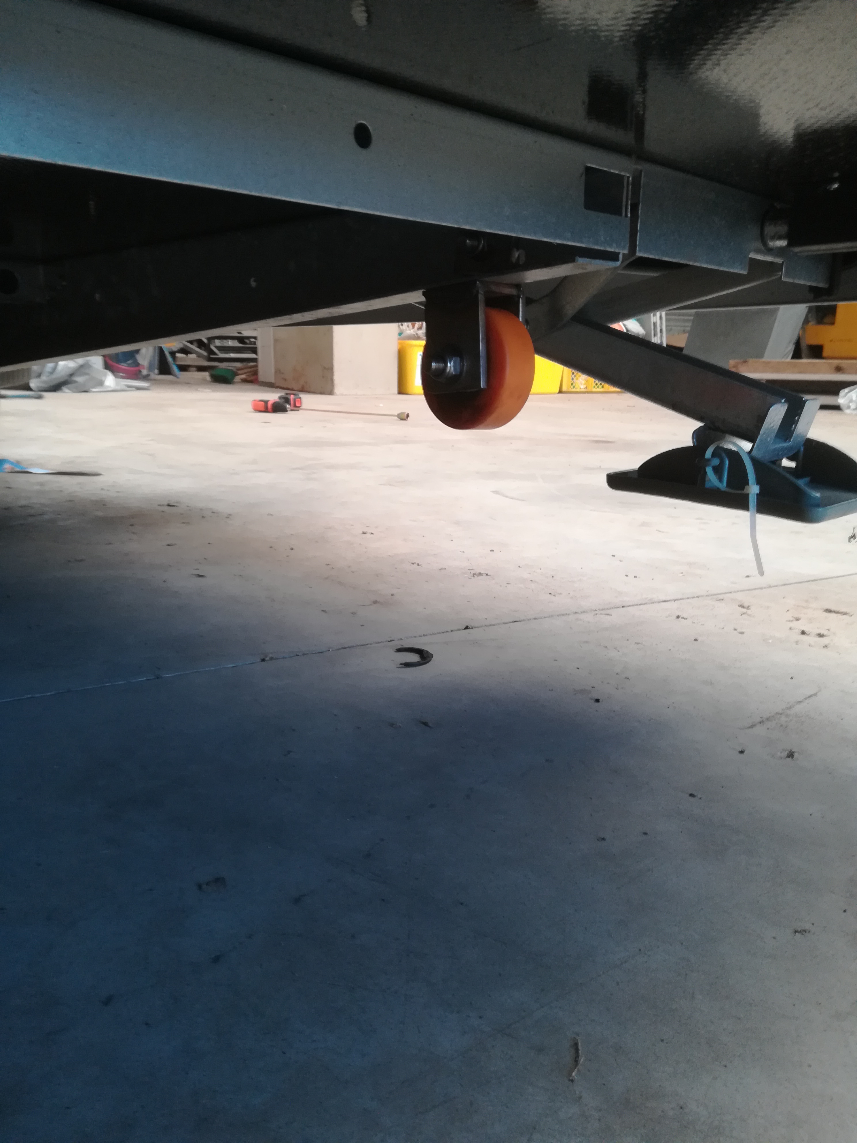

Message par Cousin hub » 19 avr. 2018 20:15
Ça c'est fait

Ça sert à quoi cette roulette?

Sur certaines caravanes l'arrière touche , ou racle le sol . Pour protéger les vérins certains mettent des roulettes fixées au châssis . Ça peut paraître bien , mais on peut faire des dégâts . Si jamais la roulette croche ?...qu'allons nous arracher ? Ça peut aller loin?... En l'occurrence celle-ci paraît solide . Il y a aussi des rouleaux d'accastillage marine qui peuvent faire l'affaire . Quelqu'un d'entre nous peut en parler . Je ne pense pas qu'il ait eu des problèmes et lui il protège ses vérins électrique .

à éviter que le sol racle le bout de la caravane si cassure de terrain ;)
Utile sur les porte à faux assez long

Pour moi moins de garde au sol et bonjour le plancher !!!!!
Non, visiblement, c'est fixé au longeron du châssis, donc le planché ne risque rien ;)

Voici ce que j'ai fait sur la mienne avec les conseils d'un ami du forum : ca fonctionne plutôt pas mal
