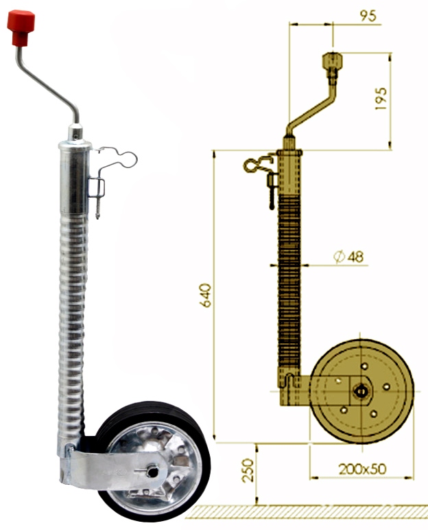

:roll: Qu'est-ce que tu entends par <<capacité >> pour une roue jockey :?:
Je suppose que celles de série supportent largement le poids en flêche de la caravane
et qu'a part que parfois pour les problémes de déplacements elles sont pas toujours au Top
mais on n'a pas forcément besoin de beaucoup de course en hauteur ni de pése fléche intégré :roll:
J'ai toujours pesé mon PEF avec un pése personne ! :wink:

je parle de sa forte capacité sur les terrains meubles ou defoncés, pas à supporter le poids de la roulotte :roll:
bien sur que n'importe roue supporte le poids en flèche et encore heureux …. :roll: :wink:

Prat indique que cette roue jockey Alko est relativement lourde : quel est son poids ?
Elle fait 10Kgs.
:roll: Une roue jockey ordinaire avec un fut de 48 mm fait environ 4 a 5 kg
Elle fait 8 kg.
Il y en a de plus lourdes.
Je crois que c'est la plus haute du marché, ce qui nous a rendu service à l’occasion, en campant dans des endroits un peu improbables.
Roue jockey Al-Ko PLUS, avec système anti-glissement
