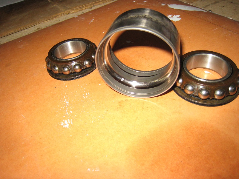

Re: Les roulements
En 2007, j'avais changé mes 2 roulements sur ma caravane "TABBERT", chassis BPW.
Voici une photo du roulement.
A.C
A.C
- IMG_6945.jpg (172.52 Kio) Consulté 12607 fois

Merci pour la photo, effectivement se sont des roulement dit à cartouche, perso j'ai téléphoné directement chez Alko France, ou j'ai pu avoir sans difficulté la référence :
Sur un châssis de 1999 réf:
Roulements
1224803
Dim : 39/72/37
Marque : SKF
Ce qui serait intéreessant c'est de comparer effectivement la référence de la photo aux références que j'ai pu avoir chez Alko-France
Cordialement
