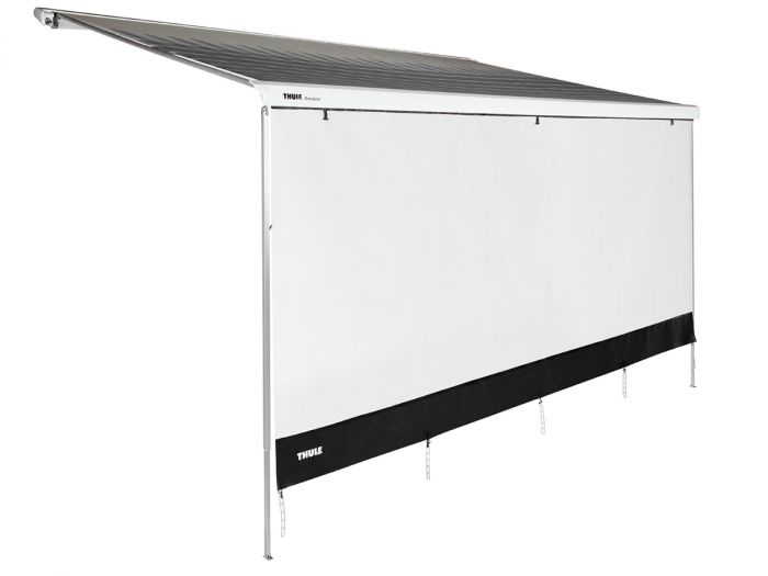

Re: Frein à main
+1
C'est pratique je m'en sert aussi pour tendre le Sun Blocker de façade du store de ma caravane
- thulesunblockerg2voorpaneel_ecommerce_e994_8.jpeg (15.55 Kio) Consulté 6972 fois
