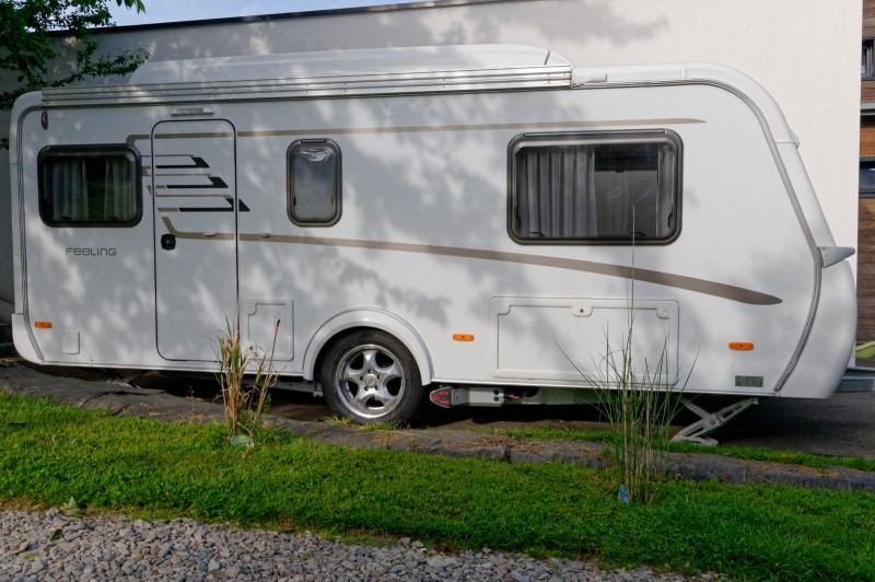

ma caravane roule pour le moment en 185R14C,
ptac de 1300kg, chassis alko avec amortisseurs
il y'a en option chez hymer eriba la possibilité de monter du 16"
question :
est il intéressant ou contre productif de réduire la hauteur de flanc des pneus,
en l’occurrence sur un passage de jante 14" à 16" avec conservation du diamètre du pneu ça ferait à peu près 2.5cm de flanc en moins
question :

question amortissement sur revêtement abîmé : en l'état avec le 185R14C c'est déjà pas brillant à bien dire...
l'autre jour sur une petite route d'un plateau de Lozère j'en suis arrivé à réduire à moins de 50km/h pendant 20 ou 30km tellement le tabassage de la caravane remontait dans la bagnole. Bon, j'ai compris ma leçon, à l'avenir je préparerai un peu mieux mes trajets pour éviter ce genre de coins fréquentables uniquement en solo et privilégier les itinéraires plus roulants, même si un peu plus longs.
en 16 je vois 2 options vu ce qui est disponible sur le marché actuellement avec indice de charge supérieur à 102 et pour un diamètre proche du 185R14C :
195/65r16 104T Cargo : +3mm de rayon
215/60r16 103T Cargo : +5mm de rayon
dans les deux cas c'est à peu près 20mm de flanc en moins
bande de roulement +10 ou +30mm de large : y'a t'il un intérêt à élargir franchement la bande de roulement sur une caravane ? dans le sinueux notamment ? j'aime bien quand ça passe sans effort dans le sinueux (ronds points inclus)
+5mm à l'essieu c'est presque +10mm à l'arrière, et ça serait bien venu dans ma config : la boule de la bagnole est un peu haute et du coup l'arrière trop bas. ça touche facilement sur les ralentisseurs si on ne passe pas à vitesse très très réduite.
tarif dans les deux cas : un peu plus couteux que la monte d'origine, mais c'est pas non plus la ruine.

j'ai déniché pas loin de chez moi une paire de jantes 16, le modèle qui était proposé en option sur feeling 430
un peu défraichit : le vernis se barre, mais état structurel sans reproche. et tarif.... raisonnable
c'est du 7.5 de large : ça règle la question du choix de dimension : bien pour du 215, trop large pour du 195
ça sera donc 215/60r16 version cargo

affaire conclue
finalement le diamètre de ces pneus 215/60R16 103C est assez nettement plus important que le 185R14C d'origine, à la louche +10mm de rayon, avec probablement un peu de variation selon la pression.
Mais ça passe avec suffisament de marge aussi ben en diamètre qu'en largeur.
J'ai déplacé les moteurs sur la fixation antérieure prévue pour sur le châssis (alko M), de sorte à pouvoir régler la garde à 25mm.
C'est pensé ce châssis alkoM.
bon point : attelé ça me relève l'arrière de la caravane d'au moins 2cm et c'est bien venu avec la boule de ma bagnole qui est assez haut perchée. Du coup je ne pense pas avoir besoin d'installer des entretoises entre le châssis et la tête d'attelage.
pression, j'ai calculé :
1300kg (ptac de la caravanne) : 2.8
1400kg : 3.0
1500kg : 3.2
=> je vais commencer à 2.8 sur des petits trajets et voir comment ça se comporte
