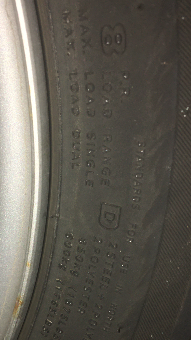

Je ne savais pas qu’il y avait une indication sur le pneu, je viens de regarder .. et en vraiment petit, il est écrit 65 PSI .., donc 4,5 bar .. je vais les dégonfler de 1 bar pour arriver à 4 bar à froid . Je serai 0,2 bar au dessus de la préconisation d’eriba . Merci pour vos conseils

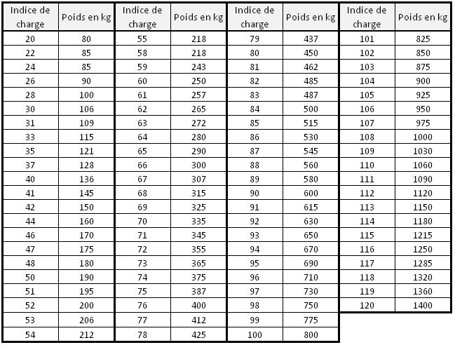

Si j’ai bien compris, l’indice de charge c’est 850 kg à froid par pneu .. ?
Hymer Eriba feeling 425 , moover , frigo extérieur à compression obelink , climatisation amovible sur baie mestic , porte vélos thule sur flèche, antenne tv tnt televes, ventilateur titan pour frigo intérieur, store thule, ptac de 1300 kg , tractée par BMW X1 sdrive 2.0 diesel 190cv 400 nm

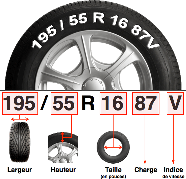

Re: Pression des pneus
Tout est inscrit avec la dimension
sur cet exemple l'indice de charge 87 correspond a 545 kg par roue !
