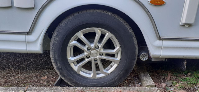

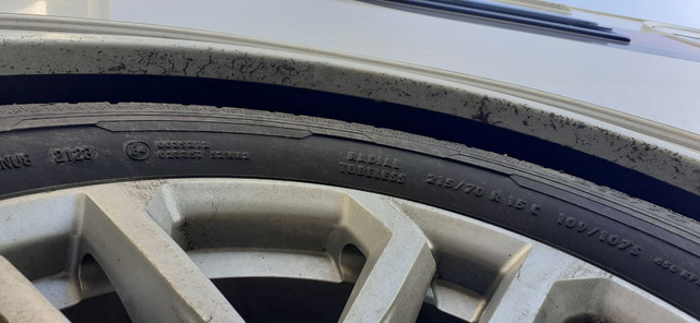

Message par Flowdeur » 01 déc. 2025 10:36
J’ai 3,5/4cm selon le côté :
Sachant que les 16 seront moins larges, elles devraient passer à l'intérieur du garde boue, car actuellement c’est assez proche du "bord", disons que le flan est presque aligné au garde boue.

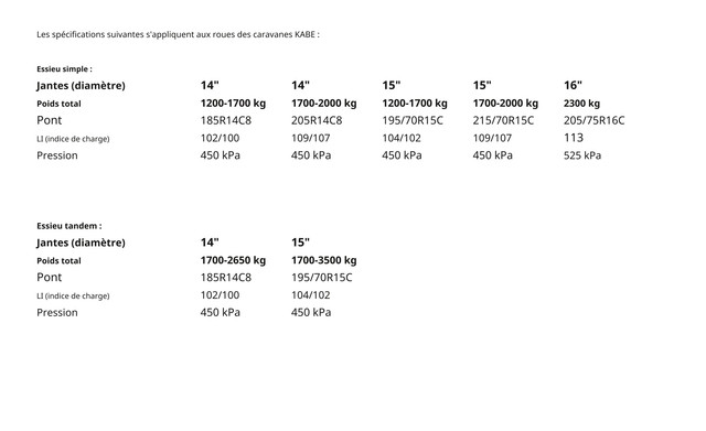

Voilà les données constructeur :
Même en prenant la taille de 15" inférieure à celle actuelle, seule la largeur change (195 contre 215 actuellement).
A priori, si je comprends bien, sachant que les 16" seront entre les 2 largeurs des 15", seul le diamètre légèrement supérieur peut poser problème. Mais comme la largeur sera inférieure à ceux actuels, normalement on est bon car ils rentreront dans le passage de roue qui lui est très profond (9cm sur le bord extérieur), et a priori le constructeur semble autoriser le 16"... mais pour la version 2T3 d’où mon hésitation...
Merci pour votre aide et réflexions.
