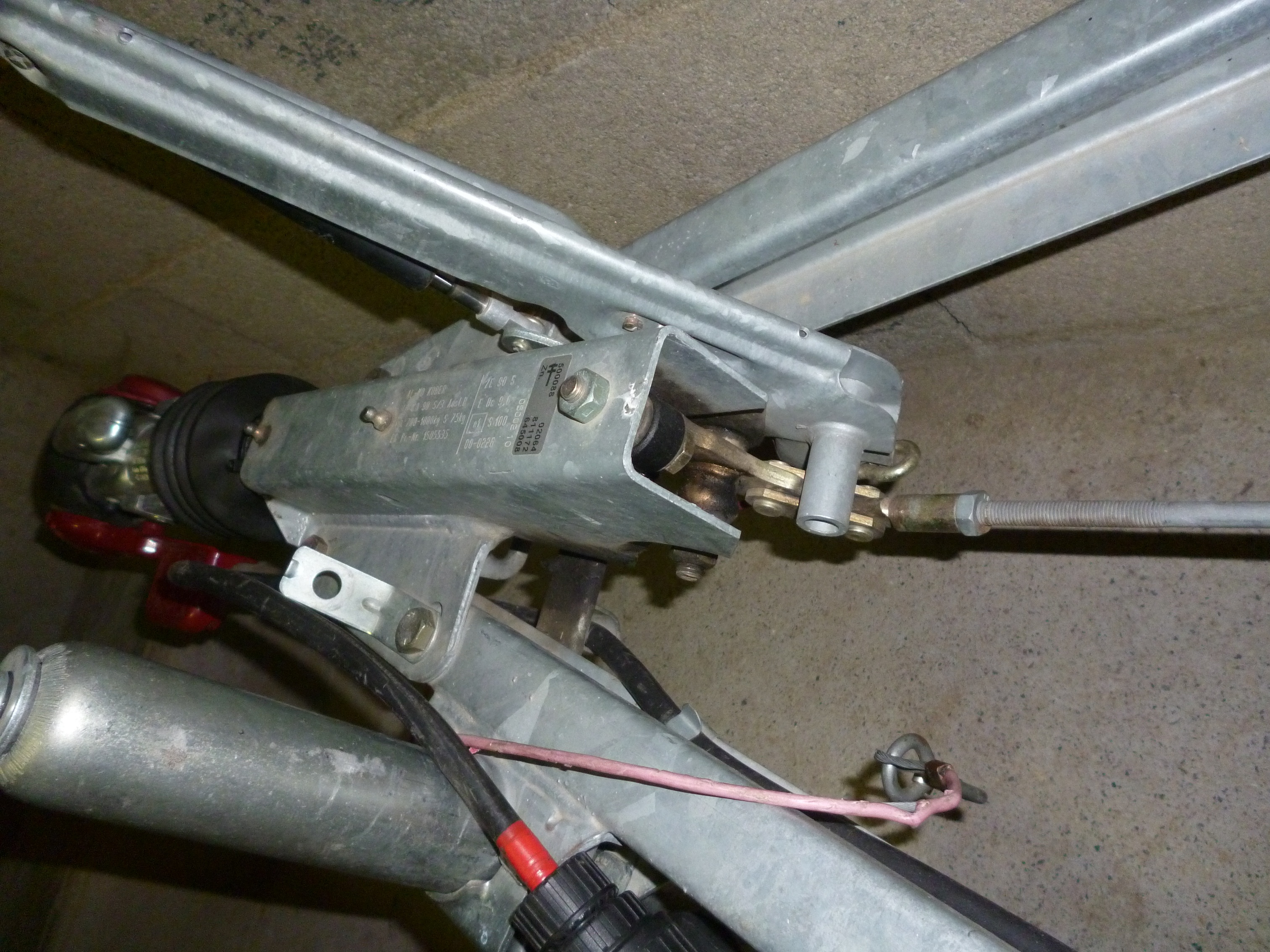

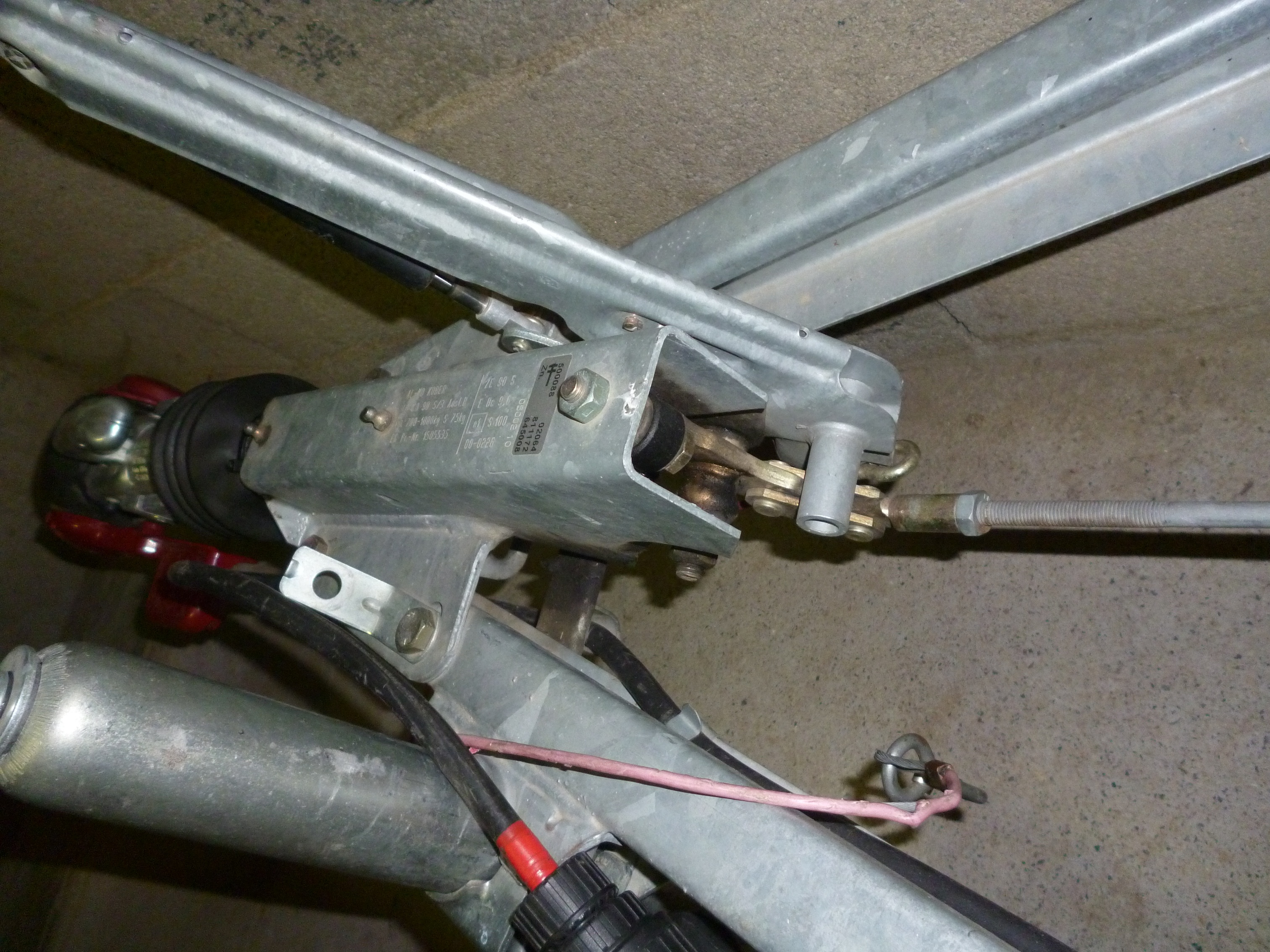

bonsoir,
petite question sur un truc que je ne pige pas
lorsque le frein à main de la caravane est enclenché, on ne peux pas la pousser vers l'avant car les roues sont bloquées (normal), par contre on peux la pousser en marche arrière, est ce normal ? c'est en rapport avec la marche arrière avec la tractrice ?
merci de vos retours

Re: Freinage ALKO
salut pierre,
même tirée à fond la manette (limite la tordre !) ça recule sans retenue
deux photos du système :
Re: Freinage ALKO
revoie le réglage des freins en 1
en 2, revoie si le réglage ne donne rien le réglage de la course de la tringlerie car vu la photo, le levier est trop haut; il est en buté
réglage tout confondu, le levier ne doit pas être à la verticale mais environ 30 °pour freinage en avant et si tu pousses sur la roulotte, le levier doit monter plus haut et là, la roulotte ne roulera pas en AR.
pour régler la timonerie, c' est au niveau du palonnier, à l' arrière
