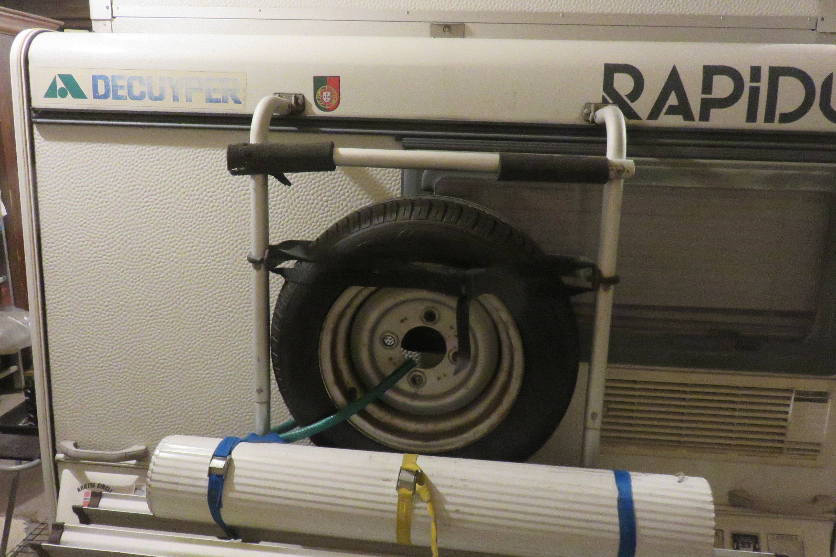

En surbaissée Rapido 31 club, j'utilise les 2 systèmes suivants:
- Soit la roue de secours (14kgs) dans le coffre avant , avec l'attache roue prévu par le constructeur . Celà limite l'espace disponible dans mon coffre>, mais quand je transporte 2 vélos sur le porte vélo arrière, je n'ai pas le choix....
- Soit , quand je ne transporte pas de vélos, la roue de secours sur le porte vélo (Thulé) arrière, avec une petite adaptation faite maison. C'est la solution que je préfère: la roue à tendance à protéger l'arrière de la caravane d'un contact arrière; je rajoute même , au pied de la roue, le pare-vent roulé ( morceau de tôle striée de piscine aérienne) qui nous sert de pare-vent pour la cuisine extérieure, et celà donne à la caravane un petit air baroudeur que j'aime bien et qui est pratique; une chine à cadenas protège symboliquement du vol! Aucun problème de stabilité ni de salissure . Le support vélo à été mis en place (par un concessionnaire sans doute) avec 2 petites contre-plaque côté intérieur, très propre avec cache. Depuis 10ans et 30/40000 km, aucun problème de fiabilité de l'attache (avec 2 vélos ou la roue).
Pour nous , la roue de secours n'est facultative que pour ceux qui n'ont pas crevé.... on n'est pas à l'abri du clou qui traîne...
Par ailleurs que nous surveillons bien la pression des pneus à chaque départ et que nous respectons la charge utile ( l'expérience instruit....), nous n'avons plus que de vraies crevaisons accidentelles!

Message par Bibitech 41 » 07 sept. 2021 23:11
Ci joint photo
