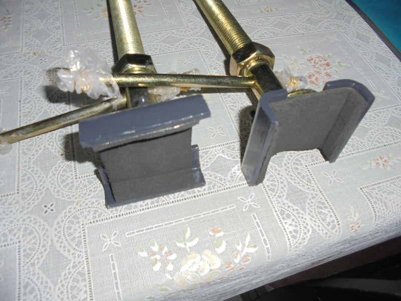

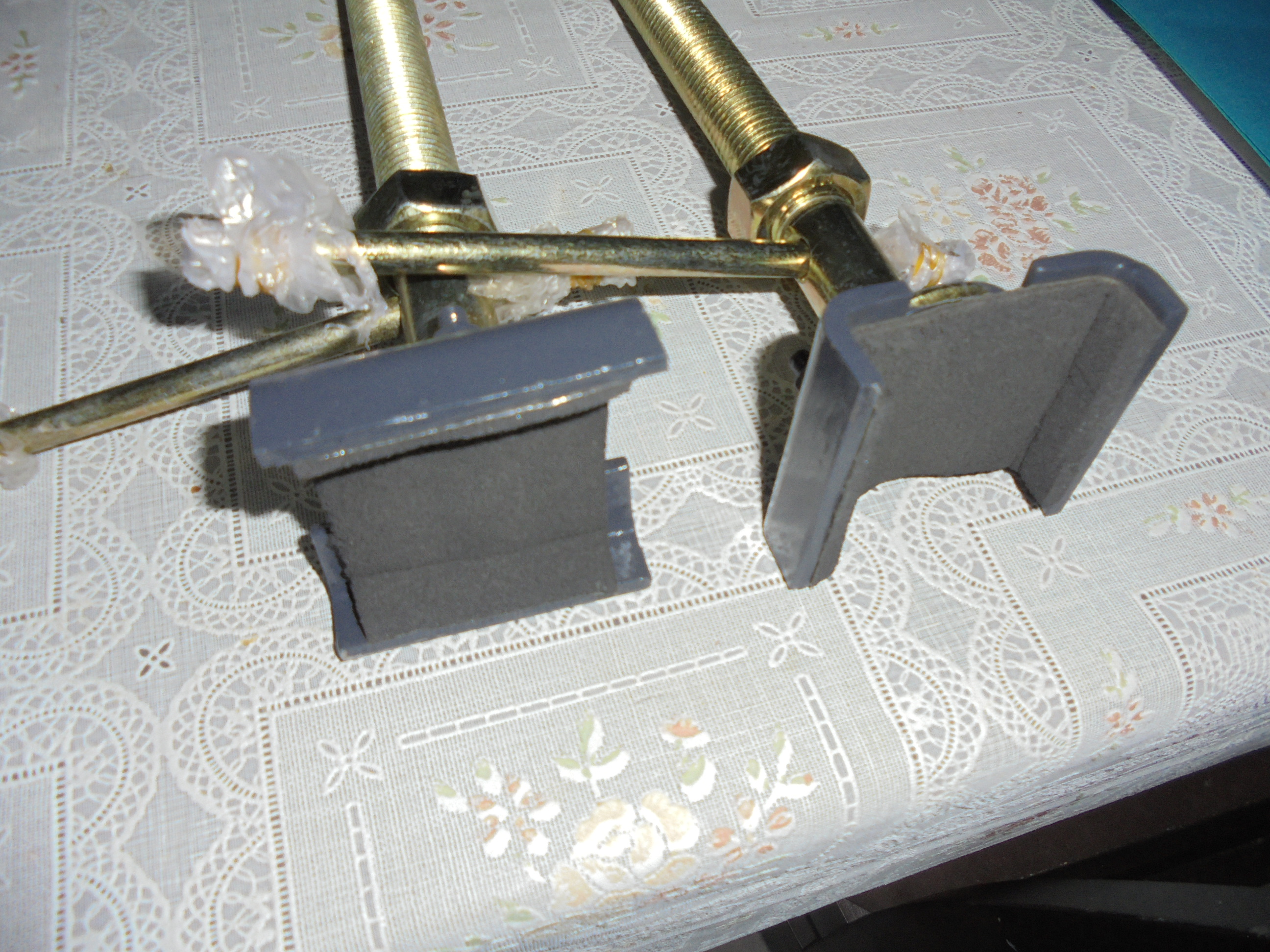

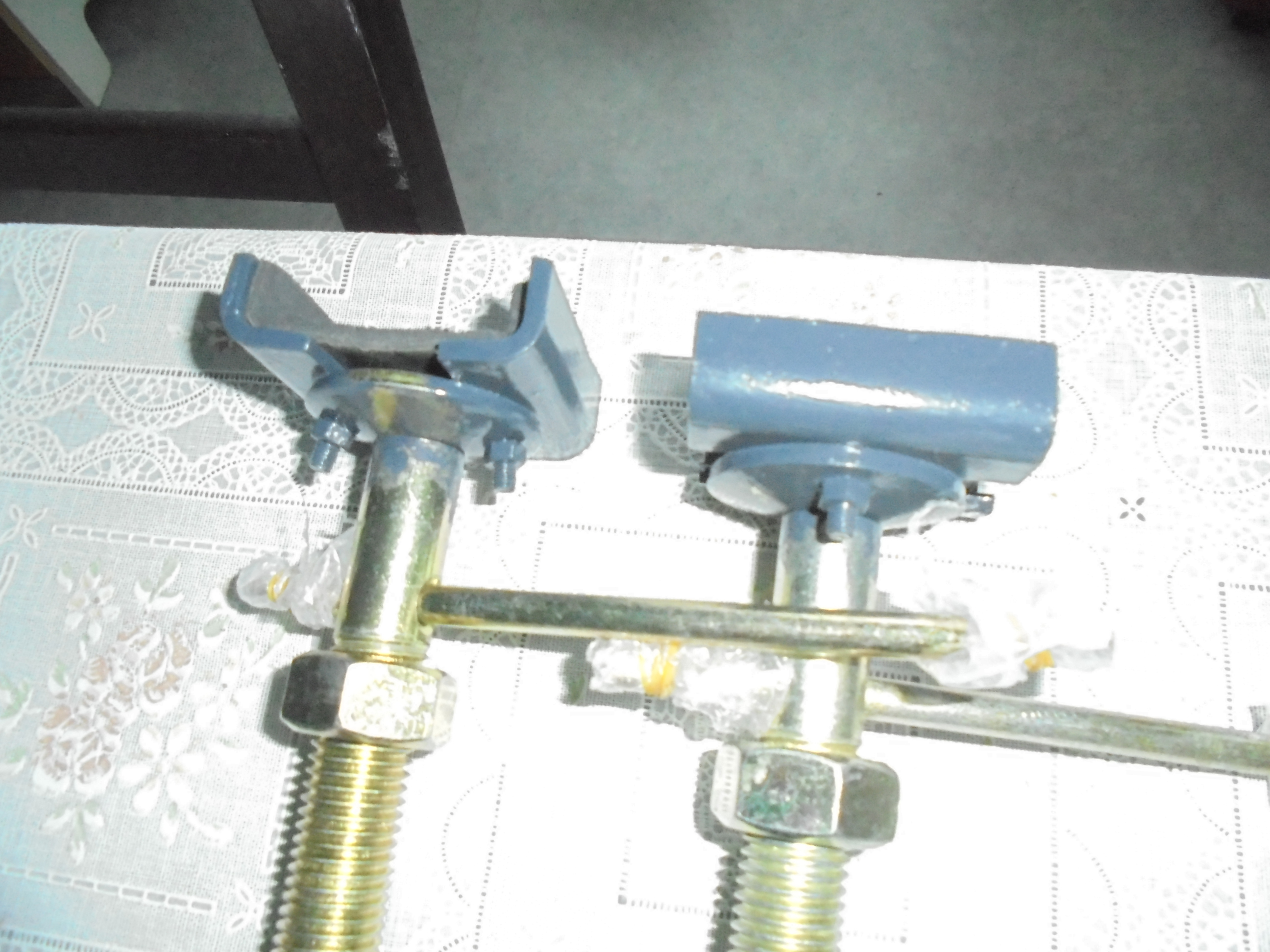

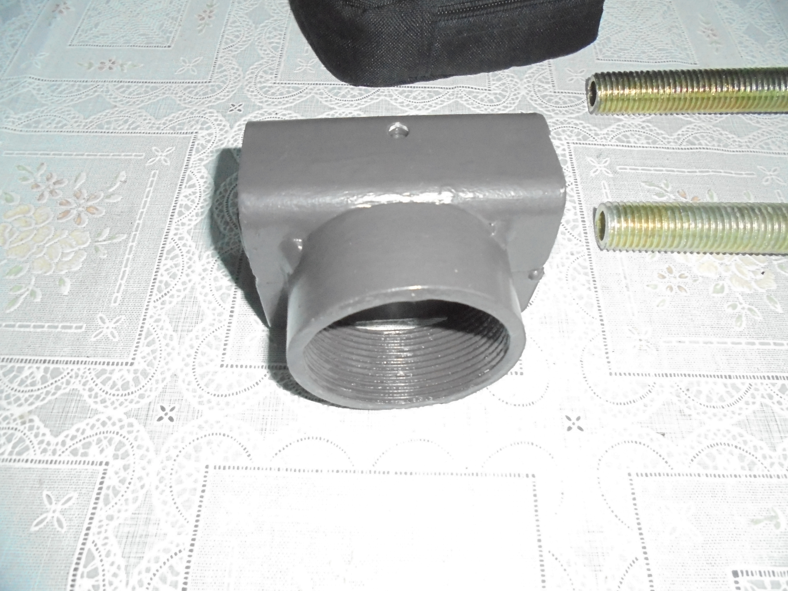

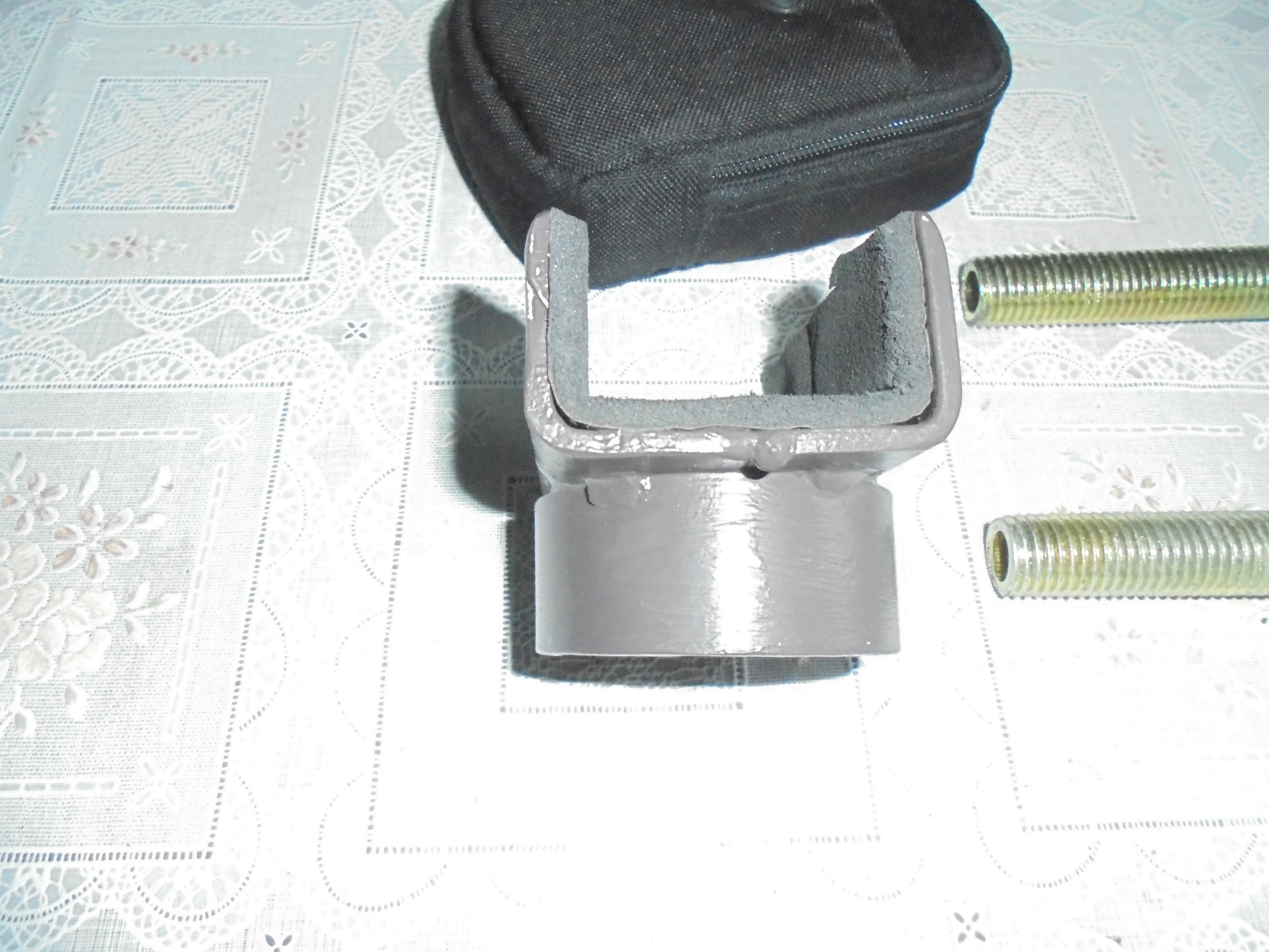

J'ai profité que j'ai été à la caravane pour faire quelques photos de mon adaptateur cric et des mes 4 chandelles.
J'ai fait ce travail avec de la récupération, càd, un morceau de raccord métallique d'un diamètre de 57 et mon cric fait 55, d'un tube carré de 30 refendu en deux, une baguette à souder, un peu de mousse adessifs pour ne pas abimer les chassis en galva et un peu de peinture. Cout total, ne dépasse pas 5 euros.

beau travail

effectivement un joli travail, bien concu et bien fini
tu as oublié un élément essentiel : tu sais souder :D :D :D
