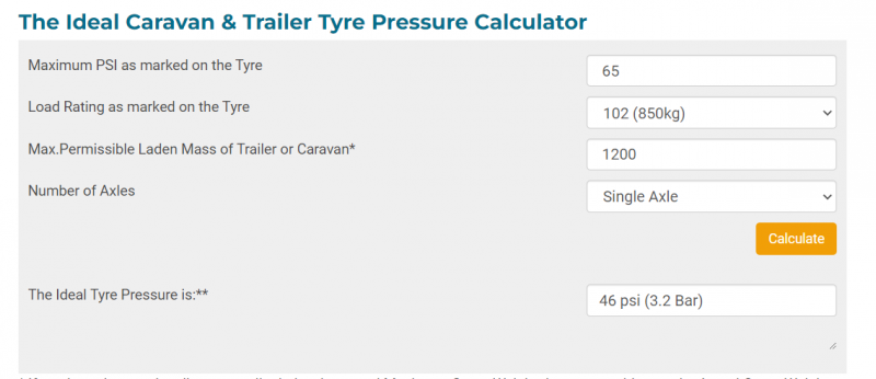

Message par toto57 » 13 juin 2022 20:56
Messages : 22891
Re: Pression Pneux 185 R14C 102/100 R
Message par Pencroft » 22 juin 2022 14:27
pas terrible ce calculateur.
Il me préconise 4,1 bars..... au lieu de 3,75......
