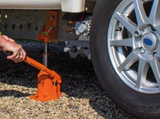

Bonjour ,
Sujet toujours d'actualité !
Que pensez vous des crics hydrauliques Kojack ?
- Cric caravane hydraulique Kojack_1.PNG (589.32 Kio) Consulté 9230 fois

ça c'est du déterrage de post
pour répondre à ta question, ce cric est un peu cher ( 100€)
j'ai le simple cric bouteille 2T à 10€ qui suffit amplement à mon usage

un cric bouteille plus ce petit accessoire fera le meme usage
https://www.obelink.nl/pro-plus-opzetst ... 26page%3D2
- Messages : 7108
Re: quel cric choisir
c'est bien cet ensemble que j'ai dans mon coffre avant de ma caravane
cette petite pièce est en effet complémentaire
je l' ai soudé sur la tête
ne me sert qu' à la roulotte, pour voiture j' ai un 2 et 5 T

Bonjour ,
de vos réponses
J'ai actuellement un cric " losange " et cet été lors d'un usage , le cric à ripé .
Je me suis juste abimé le poignet ( ouf !!! ) c'est pourquoi je regarde en ce moment
les différents accessoires qui permettent de lever une caravane en toute sécurité .
Le cric hydraulique semble être la bonne solution d'où ma question sur ce cric Kojack .
Comme le précise " Raymondh " le prix est élevé et probablement un simple cric avec
l'accessoire soudé sur la tête suffira .
C'est la solution du cric bouteille hydraulique que j'ai choisi depuis longtemps (1978)
le cric losange c'est déjà pas la joie sur une voiture et il est presque dangereux sur une caravane !
On en trouve des crics bouteille pour 2 tonnes pas très haut pour pouvoir passer sous le chassis ou l'essieu en cas de crevaison
il faut parfois malgré tout un bout de bastaing pour gagner de la hauteur et que la roue soit bien décollé du sol !

bien de ton avis quant à la dangerosité du cric losange
Bonjour ,
Personnellement je préfère le cric rouleur , c'est vrai plus lourd et plus encombrant . Mais par son assise il est plus stable et plus sécurisant . Maintenant il en existe qui sont allégés . Après c'est chacun qui voit ....
Cordialement .
Cordialement .
quand je léve avec le cric bouteille je stabilise avec les verins de la caravane avant de toucher a la roue !
pas de vérins,
le frein
le cric
évidemment les vis sont débloquées avant le levage
le frein
le cric
- Messages : 7108
Pierre +1
moi : cric bouteille + 1 chandelle juste à côté, des fois que
