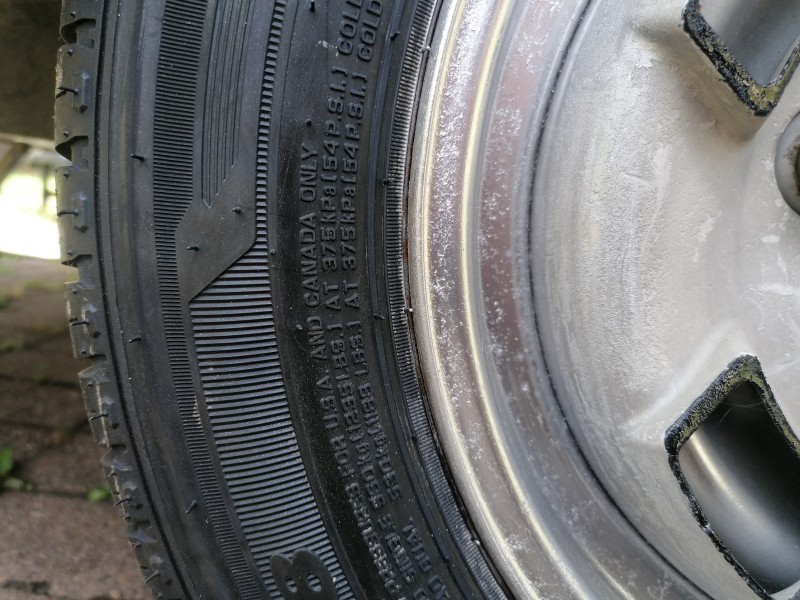

Après vérification ce midi, c'est bien des Firestone sur ma caravane 185 R14 C Pression maxi 85 PSI

Bonjour à tous, voila jais une caravelair brasilia 400 de 1989 750 à vide et 900 en charge, je vien de monter des pneus: nexen radian 165/70 r13c 88/86r 6pr
Si quelqu'un connaît la pression. A mettre dedans je veux bien car je n'est aucune idée merci à vous
alviju
- Messages : 1383
Re: Pression des pneus
Quelle est la pression maxi acceptée par ce pneu ?
Elle est notée sur le flanc.
Carado C160L de 2013
