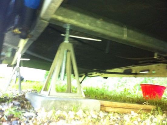

- eddyje
- Messages : 381
- Inscription : 24 mai 2009 19:24
- Pays : Suisse
- Localisation : La Chaux-de-Fonds (NE)
Re: pneu éclaté = gros dégâts !!
Hello,
Voici une image où j'ai placé les chandelles, elle est un peu floue...
Je confirme aussi qu'avec un cric-bouteille et une plaque de béton on arrive très bien à lever la caravane et par conséquent à placer les chandelles sous l'essieu.
Bonne soirée et encore merci à tous!
