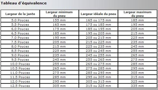

Bonjour, j'ai une caravane burstner club 4202 TS de 1987 et je voudrais changer les roues, mes pneus sont en 155/70/13 75 T
Le poids TC est de 850Kg de la caravane puis- je mettre des pneus de tailles au dessus.
Merci d'avance.

Donc si j'ai bien compris je reste en 13, je mesure mon passage de roue et je regarde le tableau pour l'indice de charge (que j'ai vue sur le forum).

raymondh a écrit :respecter l'indice de charge et ne pas mettre trop large par rapport à la dimension de ton passage de roue. 8)
et largeur de jante :wink:
