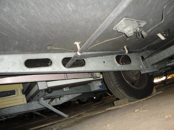

J'ai finalement acheté un support de roue AlKo en pensant qu'il s'adapterait sur le chassis BPW de ma Tabbert Comtesse 450 de 1996.
.... mais ce n'est pas le cas :evil: :twisted: (sauf si l'on perce 5 trous dans le chassis, ce qui me semble beaucoup trop pour ce type de chassis)
Voici une photo de mon chassis :
si vous connaissez un support de roue qui s'adapte à ce chassis, je suis preneur de ce type d'information :wink:
C'est pour une roue 205 R15.
A bientôt :roll:

Pour mon projet d'installer un support de roue de secours sous ma Tabbert ... ça me semble compromis... en plus du fait qu'il n'existe probablement pas de support de marque BPW, le tuyau d'évacuation des eaux usées enlève un peu trop de hauteur (entre le plancher et le sol) pour pouvoir y glisser une roue de secours :evil:
